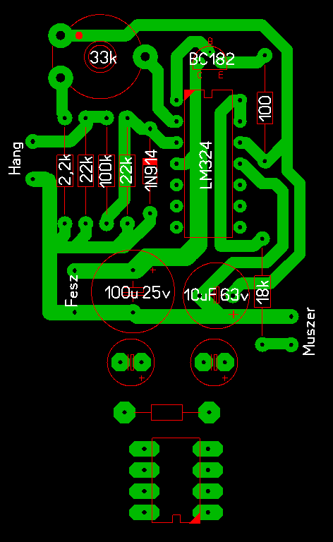

Átterveztem a kivezérlésjelző meghajtómat a
http://www.hobbielektronika.hu/kapcsolasok/analog_kivezerlesmero_ol...3.html
alapján.
Nekem csak az egyik csatorna kellett, ezért, csak az egyik fele lett bekötve. Tudom, hogy a két 22k os ellenállásból csak az egyik kell, a helye csak a kiválasztás végett van benne.
Megköszönném, hogyha valaki átnézné a rajzot a link-es kapcsolás alapján.

(#) ABU válasza speed008 hozzászólására (») Ápr 23, 2012 /
Ha csak az egyik oldal kell, akkor miért nem használsz dual opa-t, nem kell a quad. A kondik sem ilyen böszme nagyok és az ellenállások lábtávolsága is kisebb, ha 0.6W-osat használsz. Sokkal kisebb helyen elférne minden.
(#) speed008 válasza ABU hozzászólására (») Ápr 23, 2012 /
Azért ezt választottam mert LM324 es ic-m van ithon sok darab. A kondik meg csak "szemléltetések, mert még nem jöttek meg a csomagba. Ha megjönnek akkor pontosan beállítom a méretét.
Engem az érdekelne főleg, hogy így a kapcsolás használható-e.

(#) proli007 válasza speed008 hozzászólására (») Ápr 23, 2012 / 1
A nyák jó, de a nem használt műveleti erősítők invertáló bemenetét kösd a kimenetéhez.
üdv! proli007
(#) rammeradrian válasza reloop hozzászólására (») Ápr 23, 2012 /
Jó köszi, figyelmetlen voltam! Javítottam a poti bekötését .
(#) speed008 válasza proli007 hozzászólására (») Ápr 23, 2012 /
Az az ic-nek melyik lábai?
Hogyha nem kötném össze akkor mi történne?
Helló!
Bocs, hogy az előbb nem köszöntem be.
Akkor a 6-7 és 8-9 es lábakat kellene rövidre kötnöm?
Ha összekötöm, akkor pontosan mi történik?
6-7 és 8-9. Jó esetben semmi, de gerjedhet, vagy túlfogyaszthat. Egy IC bemeneti lábait alapvetően nem illik lógva hagyni. Ha összekötöd az invertáló lábat a kimenettel, akkor egyszeres erősítésű erősítőt kapsz (mint a 14-13-lábnál).
(De ha műveleti erősítőkkel foglalkozol, illene tudni melyik a neminvertáló láb. Ha meg nem utána kell nézni..)
üdv! proli007
Köszönöm a felvilágosítást! Reméllem jól fog működni a kicsike.
Megfogadom a tanácsodat.
Kis keresgélés után rájöttem mire gondolsz. De a kezem gyorsabb,mint az agyam néha . Ez volt az első műveleti erősítős projektem.
Üdv. speed008
(#) speed008 válasza speed008 hozzászólására (») Ápr 24, 2012 /
Átrajzoltam a nyákot a tanácsod alapján. Mellékletben feltettem a friss rajzot.
Ha lenne egy kis időd megkérnélek, hogy nézzed át.
Köszönet mindenért.
speed008
(#) proli007 válasza speed008 hozzászólására (») Ápr 24, 2012 /
Jó lesz. Most már csak az neminvertáló lábakat kell bekötni, és nem lehet kifogása senkinek. Az 5-ös lábat a GND-re, a 10-es lábat a 14-eshez. (Mert ezek vannak a legközelebb a lábakhoz, ahova büntetlenül köthetőek.)
üdv! proli007
(#) speed008 válasza proli007 hozzászólására (») Ápr 24, 2012 /
Megtettem az átalakításokat.
Remélem így már profi lesz.
Mellékletbe feltettem a módosított nyákot.
Üdv!speed008

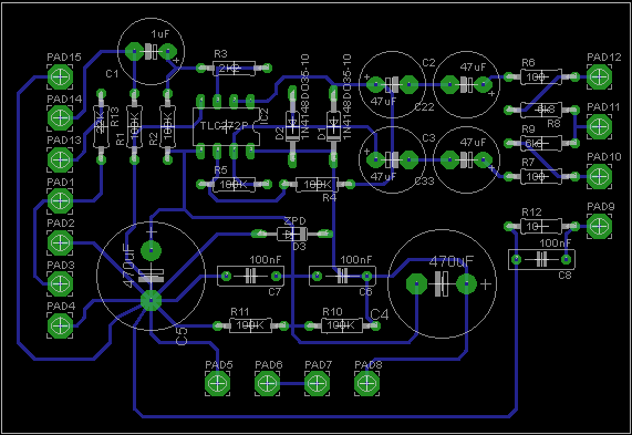

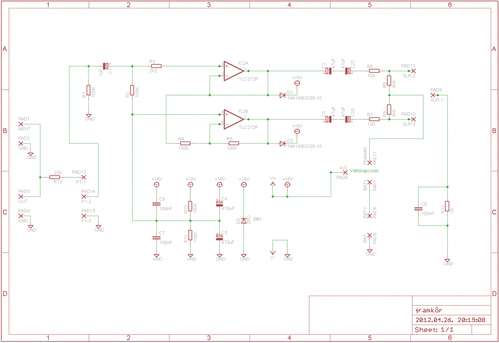

(#) _JANI_ válasza pgazso hozzászólására (») Ápr 26, 2012 /
Elvi kapcsolás.
Elkészült egy vázlat. Még dolgozni kell rajta! Nézd át és ha megfelel, akkor megvastagítom a vezetékeket... Építőjellegű segítséget elfogadok.
(#) _JANI_ válasza _JANI_ hozzászólására (») Ápr 26, 2012 /
Az elvi rajzom lemaradt...
(#) pgazso válasza _JANI_ hozzászólására (») Ápr 26, 2012 /
Köszönöm a rajzot. namármost én nem igazán értek a kapcsolási rajzokhoz meg hasonlókhoz... Úgyhogy fogalmam nincs, hogy jó e a te elképzelésed nyákra... megmondom őszintén, hogy így építettem már elektronikát, hogy kaptam egy nyáktervet meg a beültetési rajzot és összeraktam. ezt a kapcsolást is találtam a neten és szükségem is lenne rá, ezért gondoltam, hogy tudtok segíteni egy jó nyák tervvel. ha esetleg valaki tudna segíteni, hogy ez a nyákterv jó e, azt megköszönném!
A D1-D2 diódákról jó lenne kicsit több információ. A két 1N4148-as csak a méret miatt választottam. Egy link az áramkör oldalára, sokat segítene.
