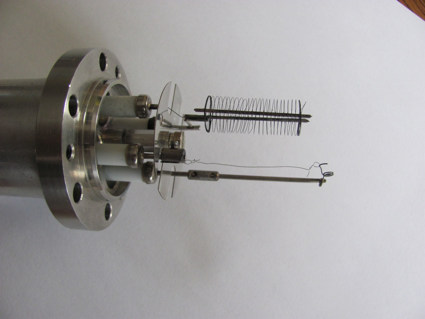

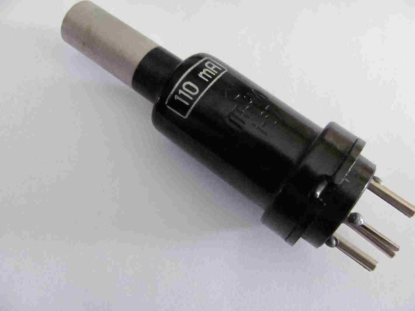

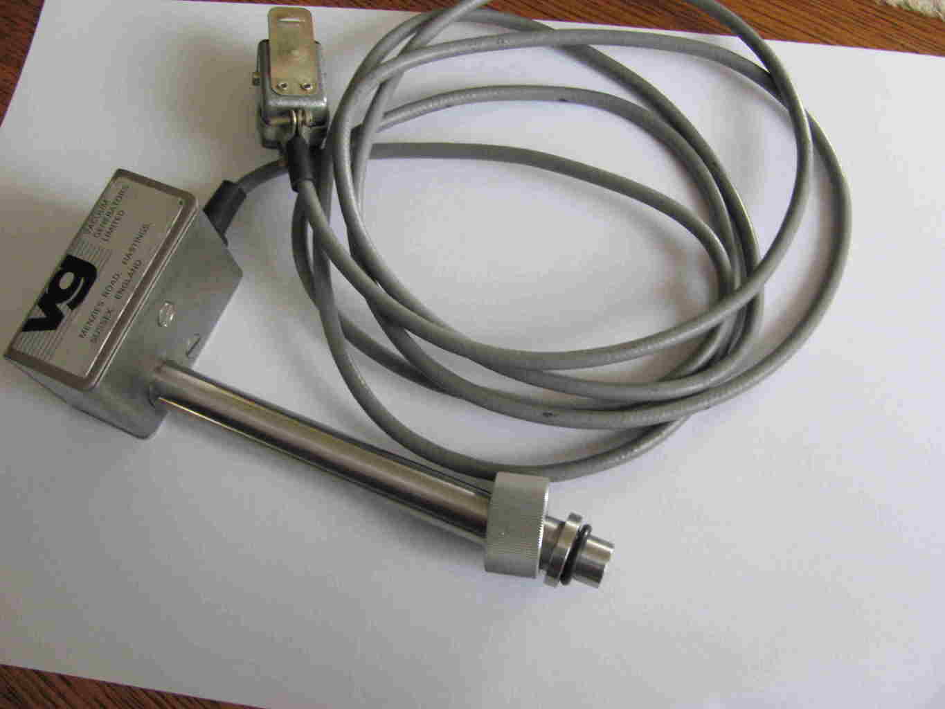

A kedvenc mérőfejeim orosz termokeresztes, Vacuum Generators pirani, és egy ionizációs nagyvákuummérő, rozsdamentes: NUDE. Egyet fölteszek ide, majd a többi kép megtalálható az apróhirdetésben

A 3 mérőfej:

Az ionizációs vákuumérő fej bolondbiztos, mivel a tömegspektrométerbe zsilipen keresztül jut be a minta, előfordul, hogy elbambulnak a vegyész kollégák, és ráeresztik a levegőt a nagyvákuumtérbe, ( persze a vákuummérőt se kapcsolják le), igy a szegény volframkatód kiég. 0.12 wolframdrótból 10 perc alatt kialakítható egy új katód. Az aranygyűrű kb 3 - 5 szerelést kibir. ( a vörösréz nem ! )
