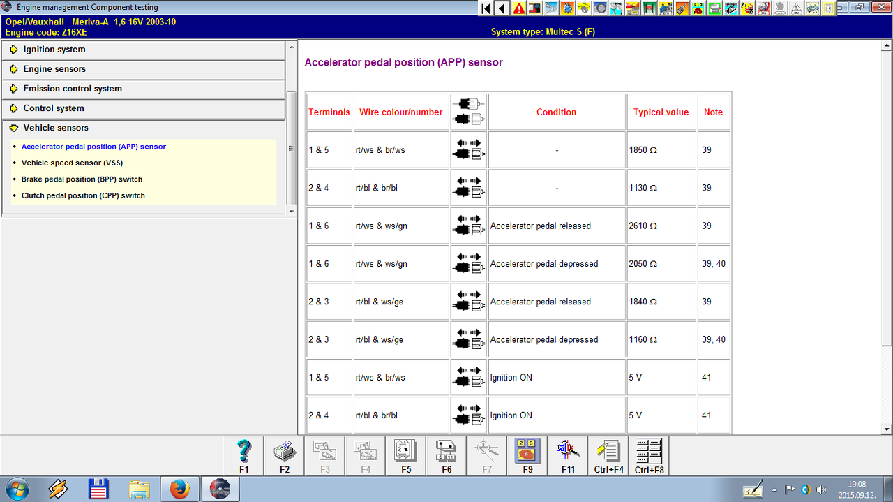

(#) Ulti válasza Dempsey hozzászólására (») Szept 11, 2015 /
Egy régi hozzászólásban, Dempsey fórumtárs feltett egy adatlapot egy opel elektromos gázpedál ellenőrzéséről. Erre lenne szükségem nekem is, de egy Opel Merivához.
Típusa: Opel Meriva A 1993
Motorkód: Z16XE
Gázpedál cikkszáma:GM93335443
Kérem akinek megvan segítsen!
Üdv:Csabi

(#) Dempsey válasza Ulti hozzászólására (») Szept 12, 2015 / 1
Csatoltam a képet. Elvileg le van írva hogy milyen értékeket kell mérni.
(#) Ulti válasza Dempsey hozzászólására (») Szept 13, 2015 /
Köszönöm a segítséget!
