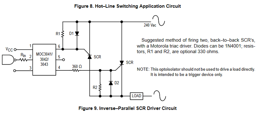

(#) cruisher hozzászólása Aug 6, 2018 /
Olyan dologban kérném a segítségeteket, hogy lapos tévéről szeretném vezérelni 2db aktív hangfal ki-be kapcsolását. Arra gondoltam, hogy az egyik USB csatlakozó 5V-ját használnám fel esetleg egy opto csatolón keresztül. A túloldalon lenne egy kis 12V segédtáp, amivel vezérelném a hangfalak 230V kapcsolgatását egy relén keresztül.
Mi lenne erre a legelegánsabb megoldás? Létezik esetleg olyan optocsatoló, ami közvetlen meg tudna hajtani 12V-os reléket? Vagy mindenképp plusz tranzisztor közbe iktatásával oldjam meg?
Utána olvasgattam és láttam, hogy léteznek opto-triakok is. Ez jó lenne közvetlenül a 12V relé meghajtásra? (így megspórolnám a plusz tranzisztort, NYÁK lapot, kompaktabb lehetne az egész)
Tudnátok esetleg konkrét alkatrész típust ajánlani? Köszönöm előre is!
(#) wbt válasza cruisher hozzászólására (») Aug 6, 2018 / 1
MOC3020-41 stb. optodiac egy triac-al nem jó? Mintakapcsolás az opto PDF-jében. Vagy mindenképp relét szeretnél?
(#) cruisher válasza wbt hozzászólására (») Aug 6, 2018 /
Jó lenne nekem a triac is, nem ragaszkodom a reléhez. Nézegettem az adatlapokat, az alábbi kapcsolást ollóztam ki, ez jó is lenne nekem ebben az állapotában igaz?
(#) Bakman válasza cruisher hozzászólására (») Aug 6, 2018 / 1
(#) cruisher válasza Bakman hozzászólására (») Aug 6, 2018 /
Köszi! Szerintem akkor ez lesz a legegyszerűbb megoldás!

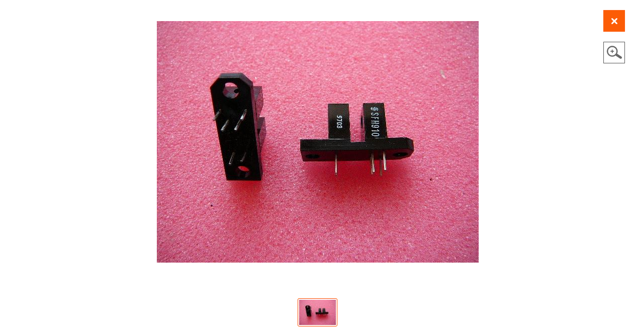

(#) mopedes hozzászólása Jan 7, 2019 /
Sziasztok! Tudnátok e segíteni, ilyen Siemens SFH910 optikai szenzort honnét tudnék beszerezni ? Esetleg ha van valakinek vevő lennék rá. Köszi
(#) Peter65 válasza mopedes hozzászólására (») Jan 8, 2019 /
Az Aliexpreszen kapható, illetve ha lineáris enkódert akarsz csinálni, ahhoz optikai kaput régi HP tintasugaras nyomtatókból is tudsz bontani.
(#) mopedes válasza Peter65 hozzászólására (») Jan 9, 2019 /
Sajnos nem, ez egy kerékcentírozó gép alkatrésze.
(#) Bakman válasza mopedes hozzászólására (») Jan 9, 2019 /
Trükkös szerkezet. Úgy tűnik, nem nagyon gyártanak már ilyet. Egy optikai enkóder és egy kontroller segítségével helyettesíthető csak kell hozzá némi szerelés és programozás. Ha jól látom az adatlapon, akkor 96 impulzust ad egy fordulat alatt az eredeti.

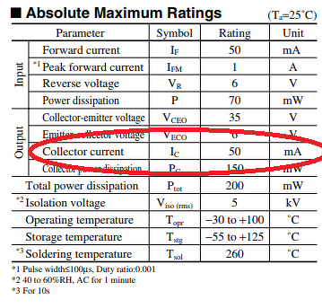

(#) twingo16v hozzászólása Okt 7, 2020 /
Sziaszotok!
Multiplexes nixie csöves óránál az anódok kapcsolgatását pwm jellel egy Sharp PC817 végzi.
A hiba az, hogy szellemképesek a csövek.
Azaz mindegyik cső melletti csőben látszik az előttelévő csőben megjelenő szám halványan.
Ha egy jól működő (5évvel ezelőtt készült) nixie órából kiveszem a szintén Sharp PC817-et, azzal jól működik.
Az új óra a most vett optocsatolókkal csinálja a hibát.
Ha a régi órából kiveszem a pc817-eket, és beleteszem az újba, akkor az új is jó.
Mit ajánlanátok, mit nézzek optocsatoló vásárlásnál?
Már vagy 5 féle optot kipróbáltam, de minddel ez a helyzet.
Gyors optocsatoló kellene.
Mit nézzek CTR értéket?
(#) Bakman válasza twingo16v hozzászólására (») Okt 7, 2020 /
Ha új, nem jól működő optocsatolókat teszel a régi órába, akkor az is szellemképessé válik? Lehet, hogy máshol van a hiba.
Mod.: Most esik le. Az a csoda, hogy egyáltalán működik. Az optocsatoló 35 V-os, gondolom a Nixie csövek magasabb feszültséről mennek.
A hozzászólás módosítva: Okt 7, 2020
(#) proli007 válasza twingo16v hozzászólására (») Okt 7, 2020 /
Hello! A CTR értéke azt mutatja meg, hogy a Led áramához viszonyítva a tranyó kollektoráram hány százaléka várható. Tehát a "ki és bemeneti" áram aránya %-ban.
Nálad az a gond, hogy az opto nem képes végtelen gyorsan be-ki kapcsolgatni. Főleg a ki kapcsolás ideje a kritikus, mert az anód feszültsége még nem szűnik meg, mikor már a következő számjegy katódját bekapcsolod. Tehát az adatlapon a Response Time idejét kell nézni. A Rise Time a bekapcsolás késleltetése, míg a Fall Time a kikapcsolásé. Mint látható, az elég széles tartományban változhat, 3..18µsec idő között. Tehát előfordulhat hogy az új IC-k beleférnek ebbe a tartományba, de számodra már ez nem megfelelő.
De az adatlapon az is deklarálva van, hogy ez 2V kollektor feszültség és 2mA kollektoráram mellett és 100Ω terhelőellenálláson mérve igaz. Nálad ez biztos nem igaz, tehát sokkal rosszabb eredményre lehet számítani. És az is kérdéses, hogy a 35V feszültség túl van-e lépve, ahogy Bakman írta.
Megoldásként az időzítéseket kellene megváltoztatni úgy hogy a következő szám bekapcsolása az anódáram kikapcsolása után legyen minimum 18µsec várakozás után. Pontosabban előbb kell kikapcsolni a szám meghajtását és csak ez után az anódot. A lényeg, hogy a kapcsolgatások között ne legyen időbeni átfedés.
(#) twingo16v válasza proli007 hozzászólására (») Okt 7, 2020 /
Köszönöm szépen a válasz Neked, és Bakmannak is.
Részletes, és érthető.
A nixiek 180V-al mennek, de az optok 5kV ig bírják.
Szkóppal is megnéztük, az új órát, és az optokra menő négyszögjel lefutó ága íves, ezért sem zár le időben, ezért mondta a kolléga (aki segített a szkópos mérésben, és a szoftvert is ő írta) , hogy egy olyan optocsatoló kellene, aminek nem µsecundumok, hanem millisec-es a sebessége.
Ilyet tudnátok ajánlani?
Dip4-es kellene.
