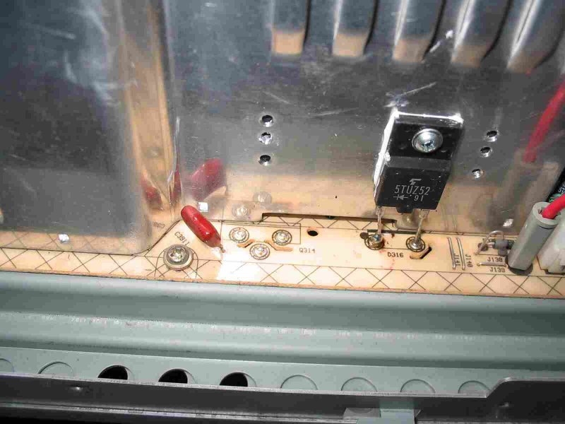

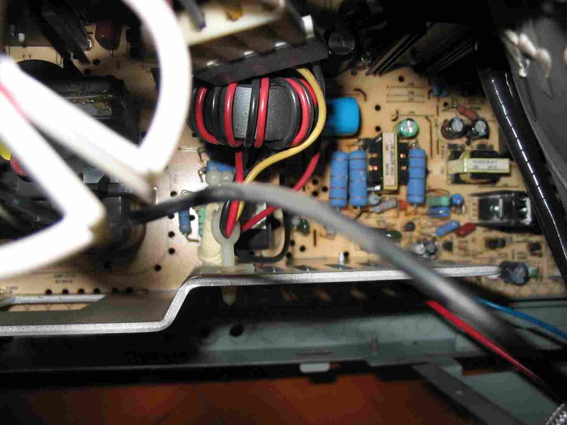

Ma vettem egy BU2532AW tranyót meg egy 2SK941 FET-et, mert egy letöltött 19"-os Belinea monitor rajz szerint, olyan volt a BU meghajtója. Gondoltam, hátha kell ide is... De lehet, hogy inkább IRF kellett volna, de lehet, hogy egyik sem. Sajnos a következő napokban nem lesz időm utána járni az alkatrészeknek, ezért vásároltam így.
4. kép: a megboldogult
3. kép: innét szedtem ki a tranyót
2. kép: ez a tranyó hűtőlemeze mögötti rész
1. kép: szintén ez a rész, de 90 fokkal elforgatott géppel fényképezve.
További szétbontásra lesz szükség, hogy jobban feltérképezzem a dolgot. Sajnos csak holnap után lesz időm ismét foglalkozni vele.

(#) László zs válasza elektrorudi hozzászólására (») Szept 15, 2009 /
Az első képen lévő Q315-ös FET nincsen összehuzalozva sorosan a tranyóval (a FET és a tranyó közötti útvonalon még van szűrő elkó esetleg egy soros ellenállás ez utóbbi a FET előtt is lehet)?
(#) elektrorudi válasza László zs hozzászólására (») Szept 15, 2009 /
Tehát ez lenne az a bizonyos FET... ?
Jó kérdés...
Nem tudom.
Szét kell szedni az alját is, hogy lássam a NYÁK-ot.
A Belinea rajz szerint a FET egy kis trafón keresztül hajtja meg a BU-t.

(#) elektrorudi válasza László zs hozzászólására (») Szept 19, 2009 /
Hali László!
Ma folytattam a javítást, sajnos eredmény nélkül.
A BU közelében találtam egy FET-et (Q315), típusa IRFS640A. kiforrasztva jónak bizonyult. De ez nincs hűtőbordán. A környéken található ellenállásokat, diódákat megmértem, nem találtam hbásat.
Még nem kezdtem el felvenni a kapcsolási rajzort a NYÁK alapján.
Egy másik csatornáról kaptam ezt a rajzot, ami gyakorlatilag megegyezik a torrent tanyán lévő használhatatlan rajzzal. Ebből mi a fenét lehet kihámozni ??? Még a vonalakat sem látom, nemhogy az alkatrészek típusát. A BU tranyót megtaláltam, de a kérnyékéből semmit sem látok...
A tranyót beforrasztottam.
Bekapcsolás után két-három erős pattogást hallottam, de semmi más...
Fény, füst nem volt. Kép sem.
Utána megint kivettem a tranyót, hogy túlélte-e?
Sajnos olyan hülye voltam, hogy új korában nem mértem meg...
B-E között 396 Ohm, B-C között 530 Ohm van.
Jó lehet még ez ?
Hogyan tovább?
Előre is köszönöm.

(#) László zs válasza elektrorudi hozzászólására (») Szept 20, 2009 /
Az erős pattogás: lehet hogy a nagyfesz átüt valahol Lehetőségek: képcső klipsznél (koszos), képcső hátulján lévő panel (ritka), nagyfesztrafó. Elszineződést nem láttál valahol (égési nyom) vagy esetleg fényjelenséget hang merről jött? A pattogás tompa vagy éles volt? Tranyót a műszer tranyóvizsgálójával vagy a diódavizsgálójával mérd meg. Volt már olyan hogy az első bekapcsolást túlélte a tranyó ilyen esetben de a következőket már nem.
