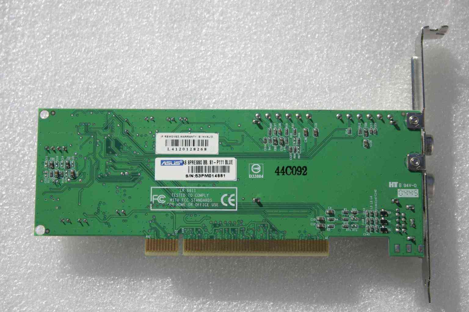

(#) kirally hozzászólása Máj 3, 2013 /
A napokban vettem egy használt PCI-s TV tuner kártyát.
Egyszerűen nem találok hozzá drivert...
Conexant CX23881-es vezérlő van rajta.
Lásd: képek
Ha esetleg valakinek lenne hozzá drivere, akkor azt legyen szíves elküldeni nekem!
Köszönöm előre is,
Bence
(#) uniman válasza kirally hozzászólására (») Máj 3, 2013 /
Hello.
Leadtek WinFast TV2000 XP Expert TV Tuner a típusa a kártyádnak. Bővebben: Link
Meghajtóprogramja a Leadtek weboldaláról letölthető.
A hozzászólás módosítva: Máj 3, 2013
(#) kirally válasza uniman hozzászólására (») Máj 4, 2013 /
Letöltöttem, feltelepítettem, de semmi. Ugyanúgy az eszközkezelőben "Multimédiás videóvezérlő" az "Egyéb eszközök" között.
Beadtam neki manuálisan a drivert, a WinFast PVR2-nek a tálcaikonja (WinFast Wizard) érzékeli, mint videórögzítő eszköz, viszont, ha a programba belépek, akkor kilép azzal a hibával, hogy: "Videórögzítő eszköz nem található".
próbáltam már többféle drivert is, de ugyanez.
Valami más ötleted esetleg?
(#) uniman válasza kirally hozzászólására (») Máj 4, 2013 /
Egyet nem tisztáztunk, milyen OP van a PC-den? Én XP-vel használtam ezeket a kártyákat, most is itt van melletem 2 darab...igaz csak a dobozában, nem a gépemben.
Itt látható, hogy 4 eszköz driver-ét kell telepíteni: Bővebben: Link
Nálam problémamentesen működött, de talán az XP csak az újraindítást követően vette észre az új hardvert. Rádió, TV, videojel digitalizáló és infra vevő van a kártyán.
Az én kártyáimom volt ilyen matrica is: Bővebben: Link
Win7 x64
De ilyen driver is volt. Többször is újraindítottam.
Majd holnap megpróbálom WinXP x32-n is egy másik gépben.
