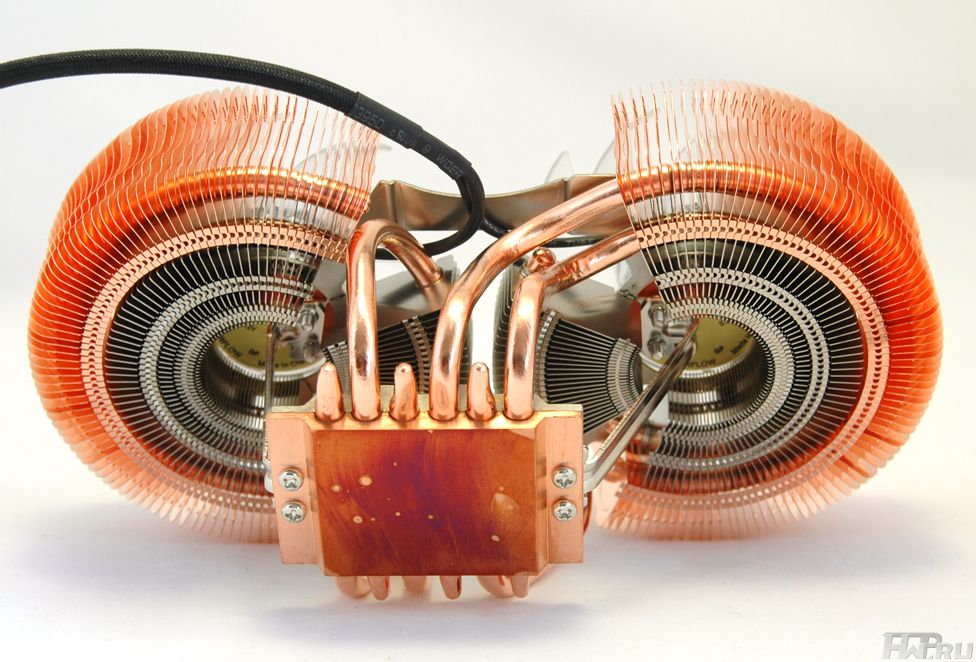

Azt hittem rosszul látok, ebből a proci sorozatból a legdurvábbnak 220W TDP-je van. Meg vannak huzatva az AMD-nél? Mivel lehet azt hűteni?! A VGA se piskóta a maga 150W-os fogyasztásával. Még jó hogy Intel párti vagyok... Ott kb 130W a max
(#) szinten válasza eSDi hozzászólására (») Okt 15, 2014 /
„Mivel lehet azt hűteni?!”
hogy mivel?:
Kep
Hozzateszem gyari hutovel max 30-35 fok volt, ezzel 16 mig nem jatszok. Ha mar jatek megy (pl bf4) akk 20-25 plafon. Szerintem teljesen jo.

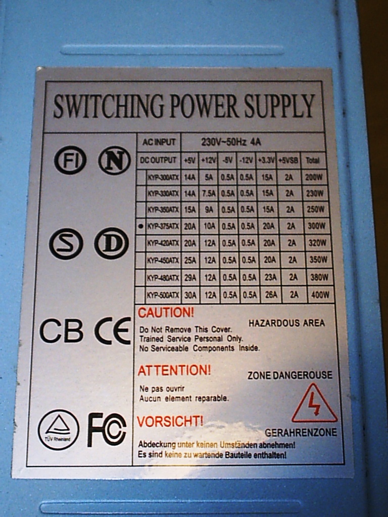

Érdekelne,hogy amennyiben egy pc tápegység 5 voltos és 12 voltos ágát összekötöm,akkor mi történik?Egyáltalán meg lehet-e oldani valahogyan?Összeadódik-e a feszültség vagy az áramerősség?Mi a különbség a -12 volt és a + 12 volt között és melyik mire jó?

(#) ferci válasza (Felhasználó 112967) hozzászólására (») Nov 18, 2014 / 1
Még annyit hozzátennék, hogy HA éppen ezzel a fajta trafóval lenne dogod, amit Ge Lee csatolt, akkor használhatod többfajta "közte" feszültségre is azzal a megkötéssel, hogy amelyik verzióban -5 vagy -12 volt is alkalmazva van ( +5 v, -5v >>10 volt, +12v és -12 v>> 24 volt, +5 v és -12 v>> 17 volt..), a mínuszos fesz diódája a meghatározó.
Ezt az áramértéket a doboz oldalán megtalálod
A tekercsek bírnák az eredeti amper nagy részét, de a diódák NEM.

Tehát ha jól értem,akkor össze lehet párhuzamosan kötni így például; +5volt és -12volt az = 17 volt?Viszont azt nem értem,hogy mi ez a - és + feszültség(Volt) és mire jó ez?
NEM párhuzamosan!!!!
A +5 volt és a -5 volt között mérhetsz 10 voltot pl., de csak a mínusz 5 volt áramterhelhetőségét használhatod ki.
+5 volt és -12 volt között 17 volt van, de csak a -12 volt áramterhelhetőségével.
+12 volt és -12 volt között van 24 volt, de csak a -12 volt áramterhelhetőségével...
Mi nem érthető ebben? Kötni semmit se kell, csak közéjük tenni a megfelelő terhelést.
Természetesen a +5 volt vagy +12 volt sok ampere külön-külön marad, valamint a -5 volt és -12 volt a saját kis "amperével"...
A pc-táp dobozán fel van tüntetve, milyen feszültségek vannak kivezetve és mennyi áram vehető ki külön és együttesen.
Ha további kérdésed van, a konkrét dobozfelirat képét tedd fel.
A hozzászólás módosítva: Nov 18, 2014
(#) (Felhasználó 112967) válasza ferci hozzászólására (») Nov 18, 2014 /
Nem kell ide semmilyen kép, de még mindig nem derült ki,hogy a - és a + fesznek mi a célja és használhatósága és mi ez tulajdonképpen.Még annyit szeretnék tudni,hogy ha van egy 17 voltos fogyasztóm akkor a +5 voltot a + kivezetésre, a -12 voltot a - kivezetésre kell-e kötni.?

(#) pucuka válasza (Felhasználó 112967) hozzászólására (») Nov 18, 2014 / 1
Te jó ég! Ma ilyen sok az értetlen!
Nézd csak meg a tápegységed oldalára írt feszültség, áram, és teljesítmény értékeket! (ahogy ferci is kérte) Írta azt is, hogy nem párhuzamosan. Akkor sorosan. És akkor a sorbakötött két feszültség + vége a + 5 V, és a negatív vége a - 12 V. Így lesz meg a 17 V.
Nem mindegy, hogy mi volt az eredeti célja, ha úgyis másra akarod használni?
És még mindíg nem írtad, hogy mennyit (áramot) fogyaszt a fogyasztód, enélkül pedig konkrét választ hogy lehetne adni? Ha lenne kép, mi esetleg látnánk, amit Te nem látsz.

(#) erbe válasza (Felhasználó 112967) hozzászólására (») Nov 18, 2014 /
A kép arra adhatna választ, hogy a felhasznált "-" ág terhelhetősége mennyi. Táponként elég változó, 0,35-1 A között. Növelhető a "-" ágak terhelhetősége apró átalakítással. Esetedben célszerűen a -5V-os ágat lehetne egyszerűen a 12 V-os terhelőáramához közelíteni.
Nagyon titkolod, mekkora áramot szeretnél kivenni belőle.
(#) (Felhasználó 112967) válasza pucuka hozzászólására (») Nov 18, 2014 /
Itt a kép!Egyébként nem mindegy, hogy mi az eredeti célja ugyanis tudni szeretném!De persze nem kötelező válaszolni.Szeretnék egy kis tudást is szerezni, gondolom ,hogy nem baj.....
