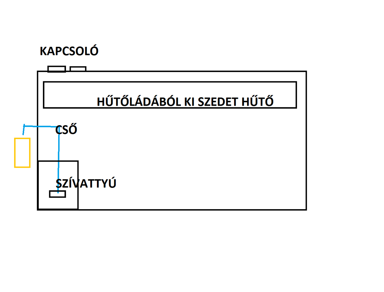

(#) pucuka válasza sonajkniz hozzászólására (») Jún 1, 2015 /
Ez rendben is van, de az alkotáshoz az is hozzátartozik, hogy utánna jársz a dolgoknak.
A baj az, hogy a víznek elég magas a fajhője, és viszonylag nagy munkát kell belefektetni, hogy lehűljön.
1 kg (liter) víz 1 °C kal való lehűtéséhez 4180 Joule (Ws) energiát kell belefektetned.
Ezért hűtötte le csak az első negyed dl vizet, mert a többihez már kevés volt a 135W. Abból becslésem szerint is legalább 10 db -ot kellett volna bevetned. Dehát akár ki is lehetne számolni.
És valóban szép kihívás, már mechanikusan is, hogy minél kisebb értéken tartsd a veszteségeket.
A hozzászólás módosítva: Jún 1, 2015
(#) sonajkniz válasza pucuka hozzászólására (») Jún 1, 2015 /
Ez eddig oké, de mint írtam, ha vízhűtést alkalmaztam a peltier melegoldalán, sokat javult a hatékonyság. Végülis egy szép szobaszökőkutat használva, a melegoldal hűtővizének esőztető hűtésére, egy folyamatos üzemű keringetéssel átfolyó rendszeren hűteni a fogyasztásra szánt folyadékot, a visszatérő ágba iktatott kétállású csappal megcsapolva, ha nem is energiahatékony, de szép italhűtő készíthető.

(#) sonajkniz hozzászólása Jún 10, 2015 /
Ha valakit esetleg érdekel, megtaláltam az átfolyós italhűtőm hűtőmoduljának eredeti terveit.
