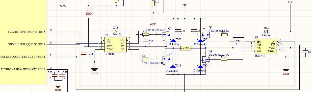

(#) jocka0012 hozzászólása Dec 26, 2018 /
A mellékelt képen látható h hidat szeretném meghajtani egy DSPIC33FJ16MC102 típusú mikrokontrollerrel, ami tartalmaz MCPWM(Motor Control PWM Modul) modult. Ennek segítségével állítom elő a PWM jeleket. A hidat úgy vezérelem, hogy egyik forgásiránynál a jobb oldali meghajtó IC kapja meg a PWM jelet és a bal oldali fix logikai jelet kap és ezáltal az alsó oldali FET-et fixen kinyitja. Ellenkező forgásiránynál ezt pont fordítva valósítom meg. Abba a problémába ütköztem, hogy a PWM1L2 vonalon az oszcilloszkópos képen látható jelalak jelenik meg. A másik forgásiránynál a PWM1L1 vonalon tökéletes PWM jel jelenik meg. Tudna esetleg valaki segíteni, hogy mi lehet a probléma? Sajnos én most azt se tudom eldönteni, hogy szoftveres vagy hardveres probléma lehet.

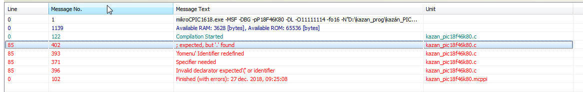

(#) glaci hozzászólása Dec 27, 2018 /
Mint már korábban írtam a c-vel is és mikroc-vel is most ismerkedek. Egy 4x20 karakteres LCD-re szeretnék kiíratni különböző szövegeket. A kiírandó szöveget struktúrába szervezném és a kiírást a program különböző, a program által meghatározott helyein, függvényből meghívott Lcd_Out(sor,oszlop,kiírandó szöveg) rutinnal íratnám ki. Egyenlőre a struct sem akar összejönni.
  1. [code=c]//LCD kiíratás sorai
  2. char *text1,*text2,*text3,*text4; // LCD sorai
  3. struct kiir
  4. {
  5.    char text1;
  6.    char text2;
  7.    char text3;
  8.    char text4;
  9. };
  10. struct kiir  fomenu;
  11.
  12.   fomenu.text1="Menu";
[/code]
fordításkor a fomenu.text1 nek való értékadáskor hibaüzenettel leáll.

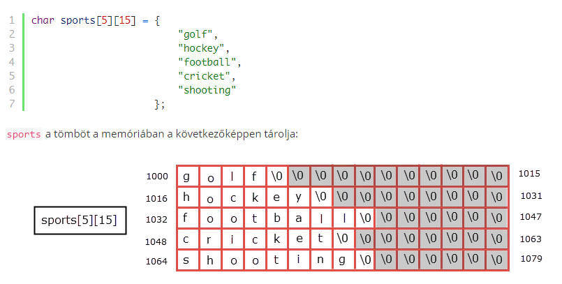

(#) rolandgw válasza glaci hozzászólására (») Dec 27, 2018 /
Pointerrel vagy tömbként [] kell deklarálnod a text-et.
Ez a megoldás elegánsabb:

(#) rolandgw válasza rolandgw hozzászólására (») Dec 27, 2018 /
Bocs, az első sort nem figyeltem, azokat a mutató deklarálásokat tedd be a struct-ba.
(#) glaci válasza rolandgw hozzászólására (») Dec 27, 2018 /
Ugyanúgy leáll a fordítás.
Viszont nézegetem ezt
„Ez a megoldás elegánsabb:
Bővebben: Link”
ebben a deklarálásban elég lenne a sports[5][9] is nem?
Nem erre gondoltam, hanem a következőre példára. Kevesebb helyet foglal.
  1. char *sports[] = {
  2.                      "golf",
  3.                      "hockey",
  4.                      "football",
  5.                      "cricket",
  6.                      "shooting"
  7.                  };
Világos. Épp ezért kérdeztem, csak addig még nem jutottam.
Folytatom az ismerkedést.
„Ugyanúgy leáll a fordítás.”
Szerintem globális a struct, akkor így iniciálhatod:
  1. struct kiir{
  2. char *text1;
  3. char *text2;
  4. };
  5. struct kiir fomenu={"Menu1","Menu2"};
  6. //vagy így:
  7. struct kiir fomenu={.text1="Menu1",.text2="Menu2"};
Ha nem adod meg NULL mutató lesz.
Hozzárendelést függvényen belül tehetsz: fomenu.text1= "MenuX";
(#) glaci válasza rolandgw hozzászólására (») Dec 28, 2018 /
Ez a jó.
„struct kiir fomenu={"Menu1","Menu2"};”
Ez lefordul hiba nélkül.
A másik leáll hibával.
„struct kiir fomenu={.text1="Menu1",.text2="Menu2"};”
(#) rolandgw válasza glaci hozzászólására (») Dec 29, 2018 /
Nem tudom melyik ANSI C szabványnak próbál megfelelni a fordító. Ha C89 akkor értető, hogy nem fogadja el az utóbbi inicializálást.
