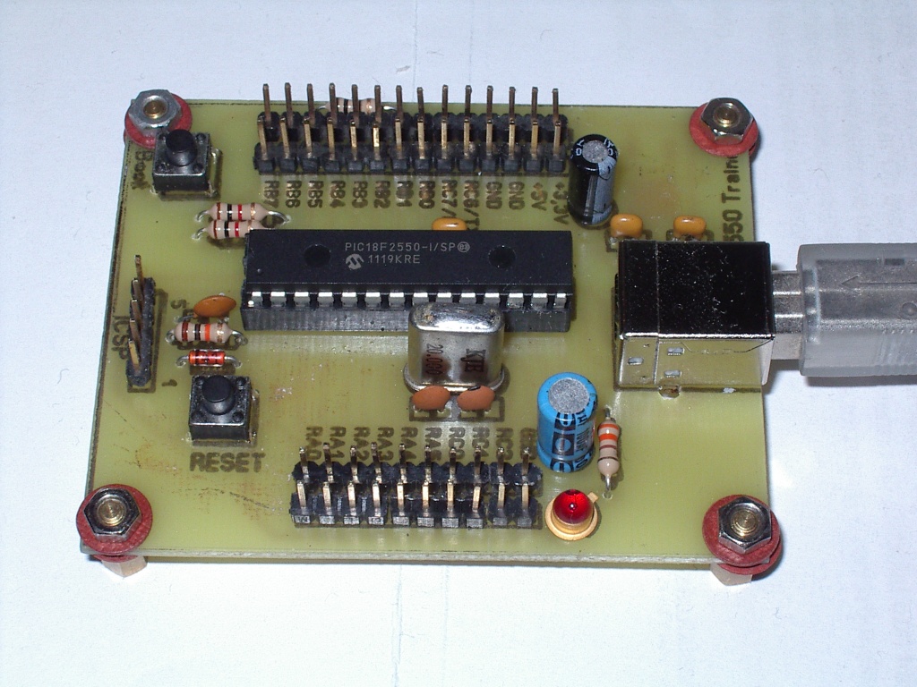

(#) nagzso válasza Hp41C hozzászólására (») Dec 18, 2012 /
Köszi a segítséget mindenkinek
PIC18F2550-nel gyakorolgatok.

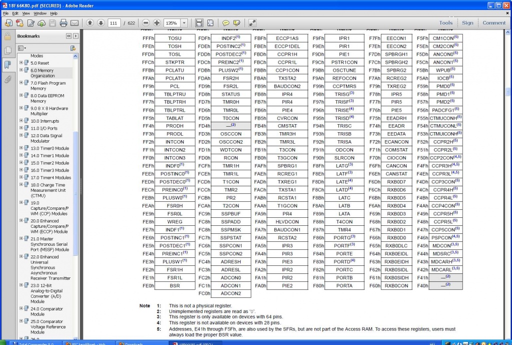

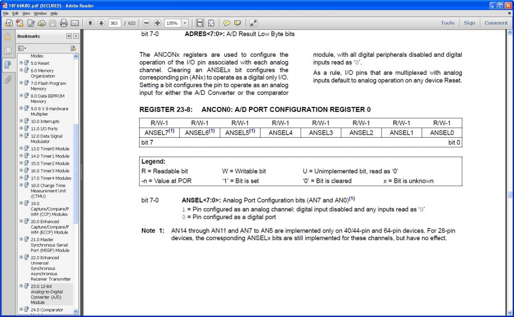

(#) Hp41C válasza adamhollos hozzászólására (») Dec 18, 2012 /
ANCON0 regiszter ANSEL0 bitjének törlése segíthet.
(#) adamhollos válasza Hp41C hozzászólására (») Dec 18, 2012 /
Az említett két reg minden reset után csupa 0
Az adatlap szerint pedig minden bitje 1. Ld.: 18F25K80_ADCON0.JPG.
Az is igaz, hogy az ADCON0 regiszter nincs benne a ACCESS RAM -ban (nem fért bele), jöhet a sokat szidott Bank -olás vagy a movff utasítás. Ld.: 18F25K80_ADCON0_2.JPG Note 5.
A hozzászólás módosítva: Dec 18, 2012
Beírtam de nem segít.
Amúgy valami nem stimmel, mert az ANCON0 csupa 0, a szimuláció szerint is és a gyakorlatban sem kell sose törölni. Lehet, hogy a TRISx reg 0-ba állítása automatikusan törli????
