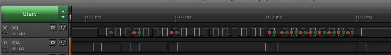

(#) jocka0012 hozzászólása Nov 11, 2017 /
Üdv!Egy ds1307 rtc-t szeretnék feléleszteni pic16f877A-val C-ben több kevesebb sikerrel.Az a jelenség , hogy kiküldöm i2c-n a 0XD1 (RTC címe + olvasás parancs) címet utána kiküldöm mondjuk a 0x00-as címet , hogy onnan szeretnék olvasni.Ezután elvileg vissza is küld egy értéket az rtc , de az folyamatosan csak egy 1-es érték.A furcsa az , hogy már a 0xD1 kiküldése után nem is küld Ack jelet az rtc. Logikai analizátorral megvizsgáltam a kommunikációt amit mellékeltem.Itt található a kód:

(#) icserny válasza jocka0012 hozzászólására (») Nov 11, 2017 /
A 0xD1 kiküldése olvasást jelent, ezért utána már nem küldhetsz ki regisztercímet!
A helyes sorrend:
0. Start feltétel generálása
1. 0xD0 kiküldése (eszközcím és Write mód)
2. 0x00 kiküldése (a regiszter címe)
3. Restart feltétel generálása
4. 0xD1 kiküldése
5. olvasás és nyugtázás küldése (ahányszor kell, utolsó bájtnál negatív nyugtázás)
6. Stop feltétel generálása

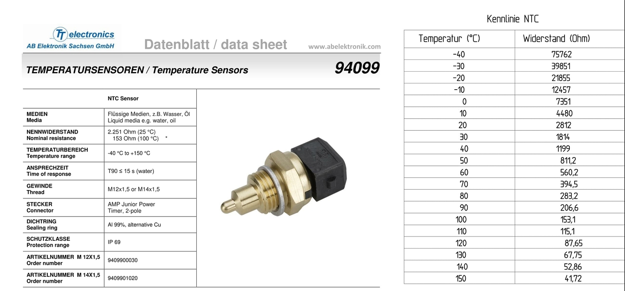

(#) Zso839 hozzászólása Nov 11, 2017 /
Lehet nem itt kellene érdeklődnöm, hanem egy másik topicban. PIC-es hőmérsékletmérőt szeretnék készíteni, mellékeltem az érzékelő adatlapját. Meg lehet oldani a hőmérséklet érzékelő kalibrálását, ha nem egészen lineáris a jelleggörbéje? Tudom a "DS18B20" és az "LM 35" egyszerűbb lenne, de nem egyszerű a beépítésük.
(#) proli007 válasza Zso839 hozzászólására (») Nov 11, 2017 /
Hello! Miért ne lehetne? Ez, programozási kérdés, amit a PIC-es topikban kellet volna feltenni. Megméred az ellenállását (kiszámolod) és egy táblázatból korrigálod az értéket . Köztes értéket lineáris interpolációval lehet számolni.

(#) nagym6 válasza Zso839 hozzászólására (») Nov 11, 2017 /
„ha nem egészen lineáris a jelleggörbéje?”
Hatalmas mértékben nem. 0 és 10 fok között kb. 3000 Ohm, 90 és 100 fok között kb. 50 Ohm. Mindkettő 10 fok eltérés.

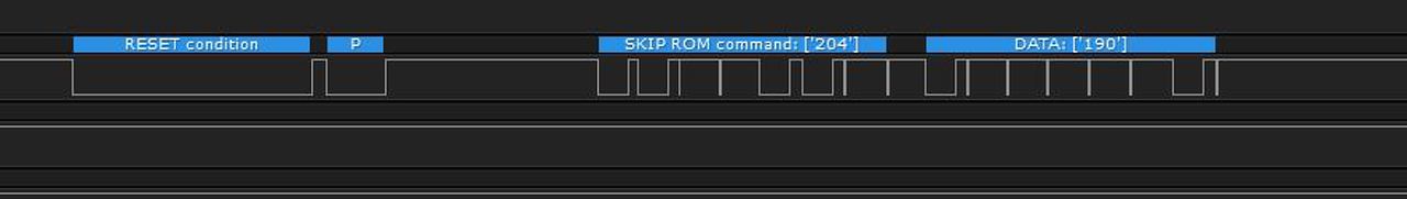

(#) jocka0012 hozzászólása Nov 12, 2017 /
Üdv!Valaki tudna segíteni abban , hogy a DS18B20 vajon miért nem küldi az adatot?
Először csak próba miatt ki akarom olvasni a scratchpad-et , de sajnos nem akar vissza küldeni adatot.
A kód itt található:

Logikai analizátorral is megvizsgáltam , az a képen található.
