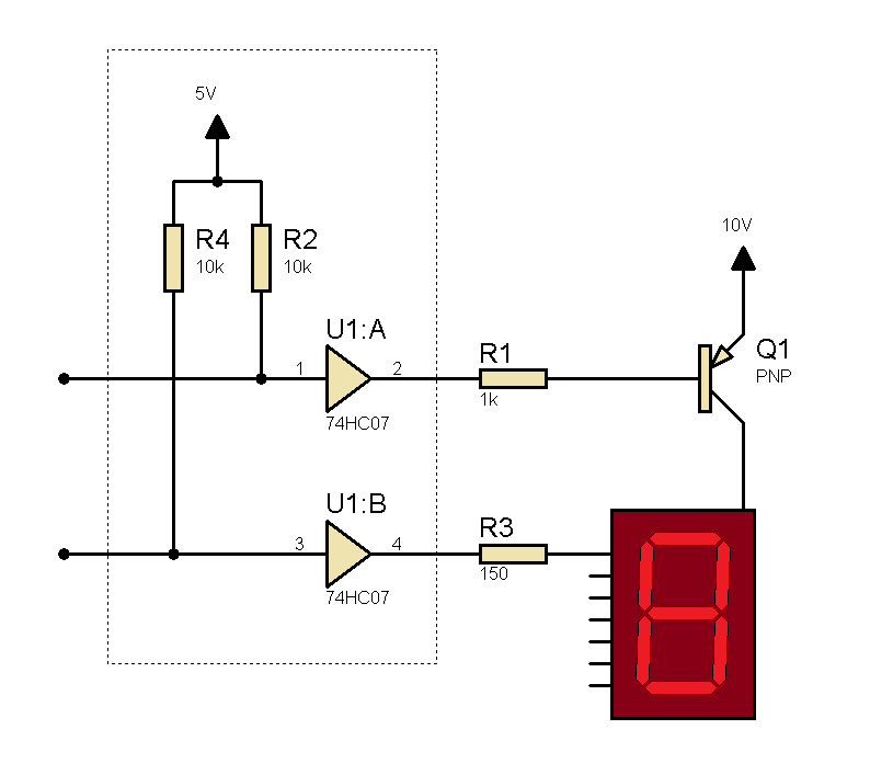

(#) Zsora válasza atesz95 hozzászólására (») Dec 18, 2013 /
Egy lehetséges megoldás szintillesztésre:
(Ehhez nem kell módosítani a programot, ill. csak a kijelzőpanel elé kell betenni.)

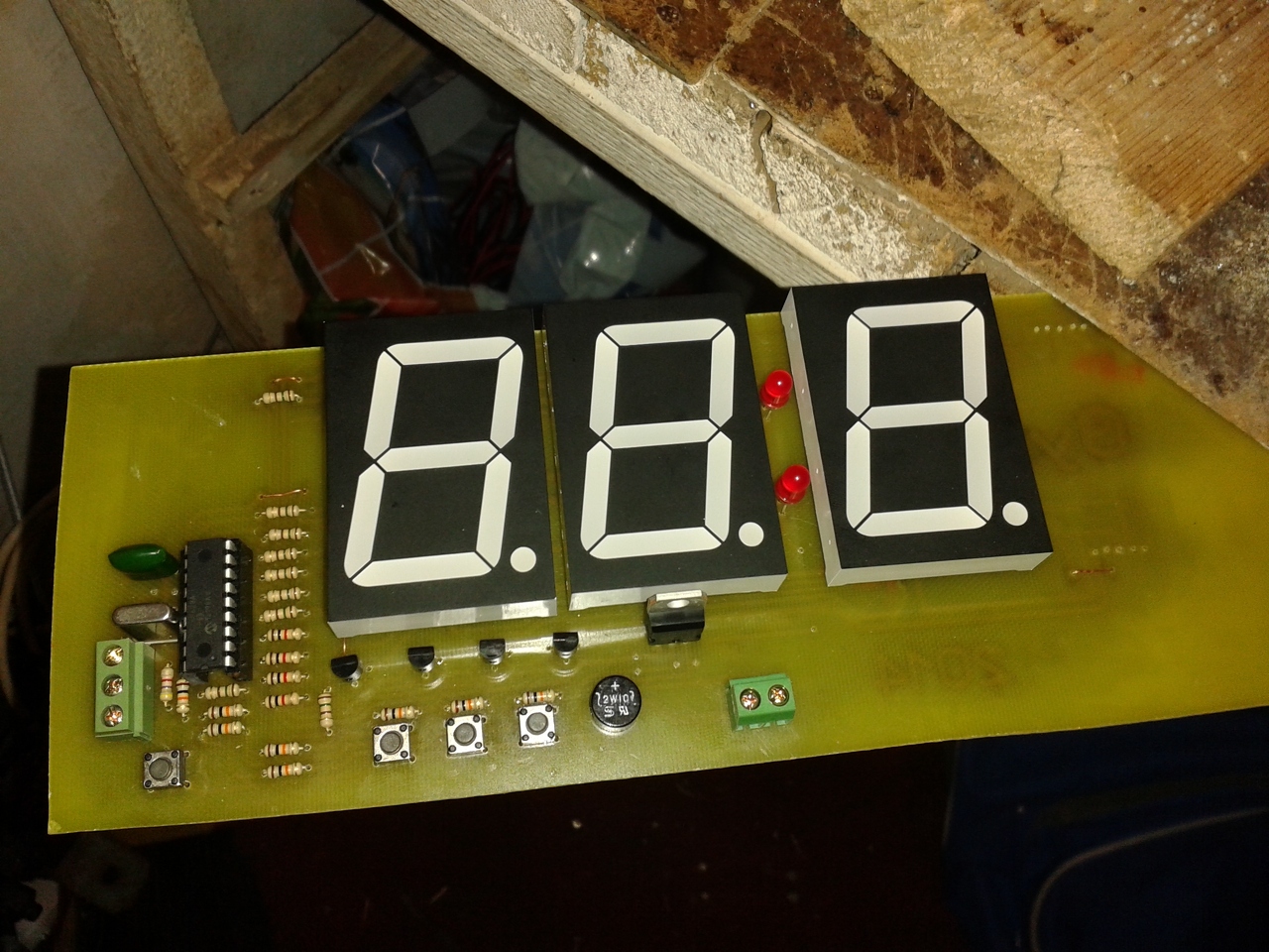

(#) atesz95 hozzászólása Dec 18, 2013 /
A képen még 1 kijelző nincs fenn, de nagy a valosziüsége hogy a probléma céner diodákkal lesz kiküszöbölve.
1 szegmens 3 sorba kötött ledet tartalmaz
