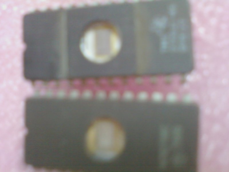

Megtudná mondani valaki,hogy milyen alkatrészek a követketők: (Eprom) TMS2708JL-47 DP8122 a másik: MCM2708C 7909 És mit lehet vele kezdeni?
1. Ebben a (kiemelt) topikban kellett volna kérdezni!
2. Valószínűleg 1 kbyte (1024x8 bit) UV-EPROM. Elektromosan írható, UV fénnyel törölhető. 3. Google a 2708 EPROM kulcsszavakkal segít!
