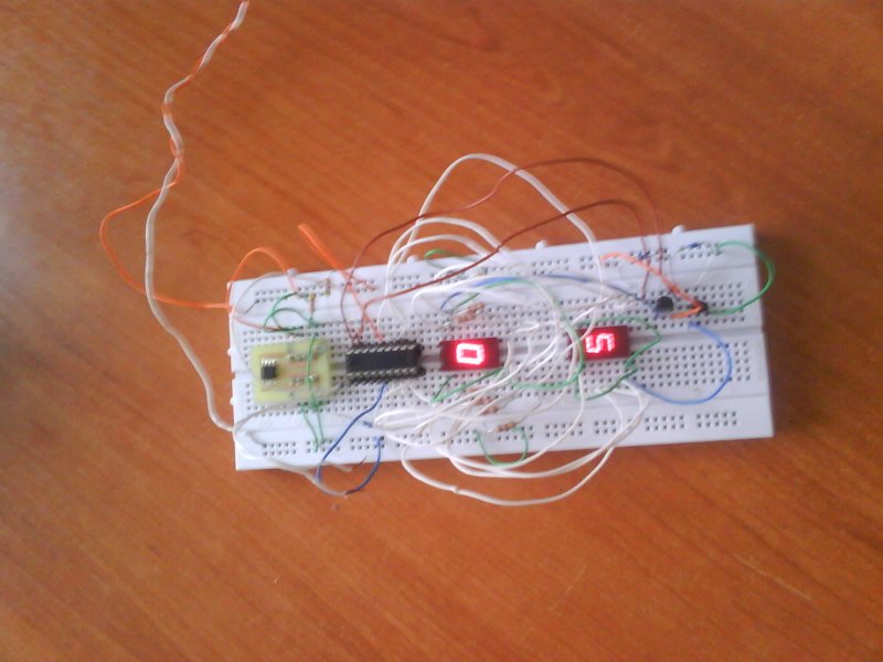

Addig gyurtam a programot hogy végre működik 16f628-al. Csak egy kommentezés hiányzik nekem a jobb megértéshez..

(#) trudnai válasza littlejoe hozzászólására (») Aug 5, 2009 /
Szia,
Az interrupt rutint ne mashova tedd. Ez nem jo szokas, hogy goto-val elugrasz az interrupt vektorrol, merthogy lehet egy alkalommal az ISR egy masik lapra esik majd es nezhetsz hogy miert nem mukodik az alkalmazasod...
Azonkivul az ISR-ben a kontextus mentest javitsd ki, az ugy nem jo. Ebben a forumban is joparszor kitargyaltuk mar hogyan kell megcsinalni tisztassegesen, es a "Mid-Range Reference Manual"-ban is benne van azt hiszem eleg nagy reszletesseggel.
A makro definiciot amugy nem szerencses a list ele rakni, bar hibat nem okoz, megis a .LIST es CONFIG szokott lenni legelol hogy egyertelmu legyen es konnyen eszreveheto.
A tobbit most nem neztem meg, kommentezd fel a kodot hol mi a celja az adot rutinnak -- a komment mindig nagyon fontos mivel az alapjan lehet elemezni, hogy mi volt a szandek es ehelyett mi tortenik. Ha a ketto nem egyezik a komment a mervado(!) es a kodot javitani kell. Sokan elobb irjak le a kommentet, hogy pl mi a celja a makronak, vagy az alabbi nehany utasitasnak, aztan kezdik el csak a kodot begepelni.
(#) kisszee válasza littlejoe hozzászólására (») Aug 5, 2009 /
Hello,
ez a macro -s megoldás számomra egy kicsit távol áll (főleg, mert én inkább C -t preferálom), de szerintem az a tut10_1.asm kód elég korrekt volt, talán az okozhat elsőre frusztrációt (legalábbis nekem az okozott), hogy sok benne a tesztelgetés. Ajánlom elolvasásra hozzá Nigel (gondolom onnan a kód) írását, nagyon jól leírja, hogy melyik művelettel mi a célja. (Ha nem megy az angol -ami annyira nekem se erősségem sajnos-, akkor bizony google translate, vagy szavak bogarászása plusz erős kitartás, de megéri).
Bár, én az ilyen makrók helyett azt csinálnám először, hogy véletlenszerűen megnéznék két számot, amit meg akarok jeleníteni a kijelző(kö)n (maradjunk az 50 -nél), és kipróbálnám, hogy működik ez a multiplexelés. Teszem azt, milyen késleltetés/megszakítás kell ahhoz, hogy ne legyen zavaró a szememnek a két kijelző villogása, aztán ha ez sikerül, lépnék egy szintet, például, hogyan tudok inkrementálni (az inkrementálás sebességének fontosságát még egyelőre "félredobnám", elég első nekifutásra olyan program, amivel csak normális keretek között érzékelni tudom a növekedés tényét). Jól látszik, hogy minnél "feljebb" haladunk annál több a probléma (inkrementálok-inkrementálok, de hogyan ellenőrzöm, hogy a változó nagyobb-e "x" -nél "y"-nál stb..). Meg kell szenvedni a "győzelemért" az biztos
(#) littlejoe válasza trudnai hozzászólására (») Aug 5, 2009 /
Köszi a segítséget bár a kódot eredetileg nem én irtam,16f84-re volt felrakva ide:Bővebben: Link
Én csak tanulás képpen próbáltam lefordítani 16f628-ra.
A kommentek nekem is hiányoznak a program megértéséhez.
