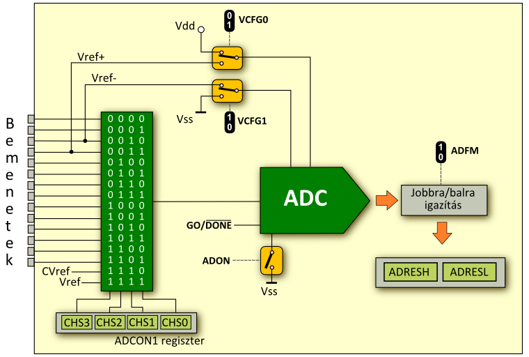

(#) icserny hozzászólása Júl 7, 2010 /
Biztosan láttátok már a Mikroelektronika PIC16F887 mikrovezérlőről szóló könyvének illusztrációit. Most nekiveselkedtem, és az Inkscape ingyenes vektorgrafikus program segítségével újrarajzoltam az egyik ábrát. Könnyebben ment volna, ha ismerném az Inkscape használatát, meg ha félúton nem töröltem volna ki véletlenül az egyik rajzréteget...
