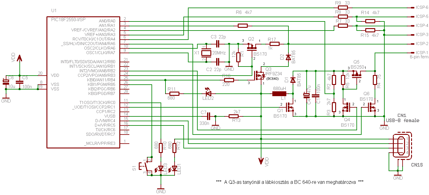

(#) bankimajki hozzászólása Nov 2, 2010 /
Sziasztok, most fogok nekikezdeni a 2. PICKIT 2 klónomnak. (Ebben a 18F2550-es felület szerelt lesz.) És a kapcsolásba beirkáltam a lábkiosztást. Legyen szíves ellenőrizze le valaki hogy jól írtam-e be őket. Mert ilyen későn már hajlamos vagyok a tévesztésre. (Amúgy a BC 640-es tranyó 2 adatlapon 2 különböző lábkiosztási sorrend volt feltüntetve.) Ez azért kicsit gáz szerintem hogy valamelyik adatlap hibásan van kiadva. Csatoltam a kapcsolást.
(#) potyo válasza bankimajki hozzászólására (») Nov 2, 2010 /
Linkeld már be vagy töltsd fel azt a két adatlapot!
(#) bankimajki válasza potyo hozzászólására (») Nov 3, 2010 /
Tessék itt vannak.
(#) potyo válasza bankimajki hozzászólására (») Nov 3, 2010 /
Ez nem gyenge, hogy ennyire hülyén legyen valami jelölve, főleg egy Siemenstől nem vártam volna... Na meg a Philips adatlapja se gyenge, sehol nincs jelölve, hogy felül vagy alulnézet van a képen, a rajzról meg mindkettő lehet akár. onSemi és Fairchild tűnik a legkultúráltabbnak ilyen téren.
(#) Hp41C válasza bankimajki hozzászólására (») Nov 3, 2010 /
Egy csomó gyártó adatlapjait tartalmazó lap, de mindegyiken azonos a tokozás. Az általad belinkelt egyik adatlap állománya sérült...
A BC640 -nek elég nagy a maradék feszültsége, jobb eredmény érhető el TSB772 illetve ZTX753 alacsony maradékfeszültségű pnp tranzisztorokkal.

(#) potyo válasza Hp41C hozzászólására (») Nov 3, 2010 /
A Siemenses adatlapon szerintem fordított...
