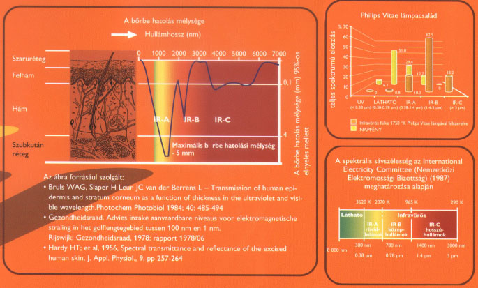

A testelés a sztatikus feltöltődés, és egyéb külső zavarok miatt van, ami most nincs szűrve, azért is zizis a kép. A fólia pedig infraszűrő, ugyanis a plazmának piszok nagy az infra sugárzása. Hát nem hinnám, hogy szemnyuhógtató lenne több órán át szembenézni 1000 darab működő távirányítóval. Utána kéne nézni, hogy milyen káros hatása van az erős infra fénynek. Az biztos, hogy az infrás távirányítókat bezavarja rendesen.
(#) Action2K válasza Action2K hozzászólására (») Jan 31, 2010 /
Kicsit utána néztem. Igazán káros hatást nem említenek sehol. Persze előtte tudni kéne, hogy mekkora a spektruma, ahol sugároz.

Szia! Az infrasugárzás teljesen mindennapi dolog. Egy pár perc napozás alatt sokkal nagyobb infraterhelést kapunk, mint ha egész éjjel néznénk a TV-t.
(#) Action2K válasza scampi hozzászólására (») Jan 31, 2010 /
Az a baj, hogy a gyári üvegre mikronnyi vékonyan az egész felületére volt gőzölögtetve a fémréteg. Ezt már házilag nem pótolod.
Varttina: Valami ilyesmit sejtettem én is. Max kétfunkciós TV. 1. TV, 2. Infra hősugárzó.

Az infra sugárzás nem más mint hősugárzás. Ettől nem kell tartani, de szerintem nem infra szűrő volt benne(azt elég nehéz lenne kiszűrni, elég csak elnyeletni és elvezetni, ha ezt szűrésnek nevezzük, legyen.), inkább UV és egyéb "finom" hullámhossz, amit a plazma ív szerintem sugározhat...

A plazma modulok előtt valóban egy erre a célra fejlesztett úgynevezett " filtert" alkalmazunk a modul infra tartományba eső kibocsátás csökkentésére. Ez valóban egy "sima" üveg, melyre speciális eljárással viszik fel a szűrő réteget. Az üveglap külső peremén található "réz vezető" réteg technológiai okok miatt kerül fel, igazából nem lát el földelési szerepet, ezt a készülékben lévő Ún. gasket hivatott megoldani...A képen jelentkező hibát más ok(ok)ra vezetném vissza. A gyárban, a gyártási folyamat legvégső fázisában kerül a pdp modul elé a filter (manapság már inkább integrált, közvetlenül a kijelzőre ragasztott használatos).E nélkül is tökéletes képnek kell rajta lenni!
Hiba oka lehet antennahiba,vagy rosszabb esetben PBA okozta probléma is. (vagy hibás, elpiszkált feszültség és jelalak beállítás...zöld színben nagyon jól láthatóak a fekete,sziporkázó pöttyök)
Sok sikert a javításhoz!

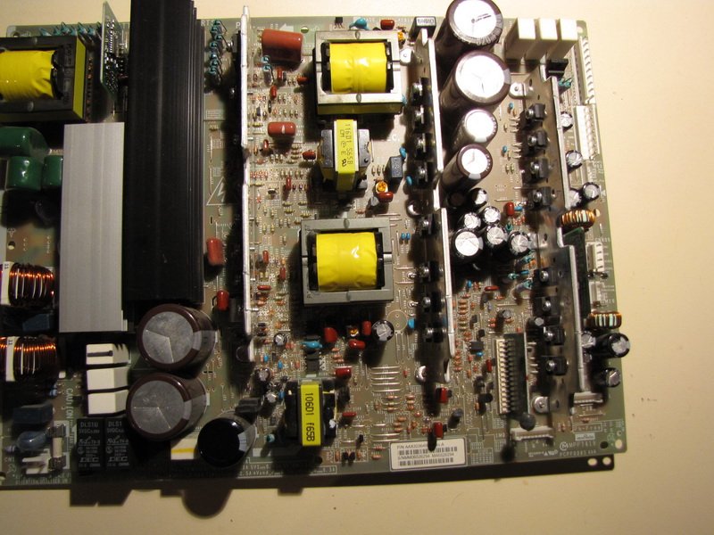

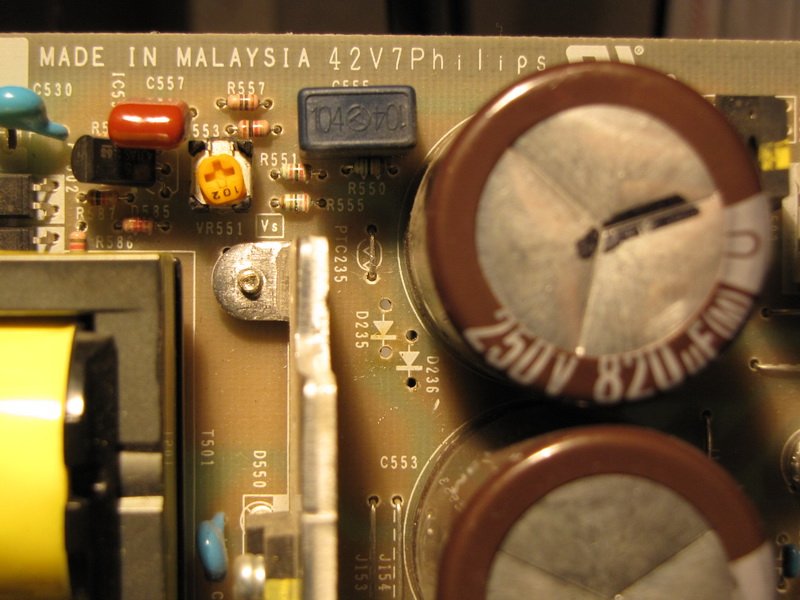

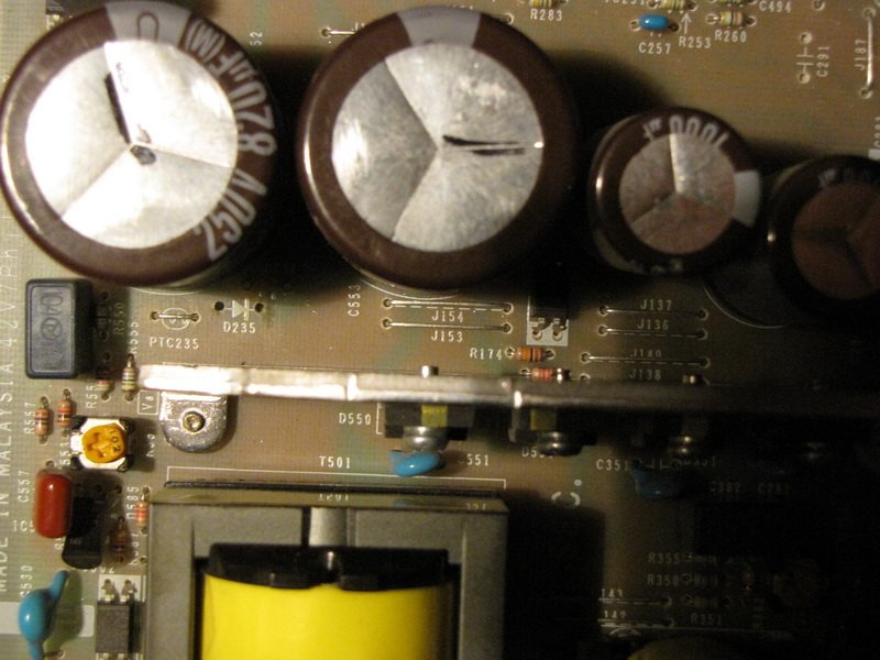

Van egy Philips 42pf5321-es plazma tv nálam. Az első vizsgálatok után komolyabb tápegység hiba áll fent. A 12V
os részen a fólia elfüstölt. A VS feszültségről 2 db záróirányu dióda volt sorba kötve, mindkettő halott. Csere és fóliapótlás után felállt 10,5 V-ra, a VS fesz viszont csak 3 V. Az Ysus Panelt visszadugva a 12V ismét fóliafüsttel távozott. Csak a tápot bekapcsolva nincs VS feszültség, bár rossz alkatrészt nem tudtam kimérni.
Ha van valakinek épkézláb ötlete, nagyon sokat segitene!

Kapcsolási rajz hiányában nehéz lesz valamit is kitalálni. Esetleg bejelölhetnéd a rajzon, hogy hol is van az a rész ahol elfüstöl a fólia.

Ha lenne rajzom, még mindig a panellel foglalkoznék.
Rajz nélkül elég nehézkesen müködik a dolog.Amugy a
12V-os tápon / ha minden panel fel van dugva/2,5Kohmot
tudok mérni terhelésként. Szerintem a probléma a VS
feszre kötött 2 db diódától eredt.

Általában a 12V nem megy az Y-Sus panelra. Arra csak a Vs, Va, ilyesmik mennek. Biztos hogy a Y-Sus panelnak köze van a 12V elfüstöléséhez?
Az a kéd dióda hol van pontosan?
Ha meglesz a kapcsolási rajzod hozzá, rakd fel, úgy biztosan könnyebben tudok segiteni.
(#) szamesz válasza forgonati hozzászólására (») Jan 2, 2011 /
Sajnos a rajz még nincs meg, mert vendégként csak kettőt tölthetek le, és nem volt köztük.

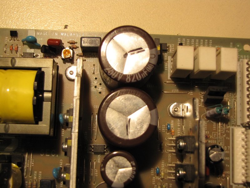

A 12V nem a VS panelre megy, hanem a tápon van 2db
820 mikrós 250V os elkó, /VS tápfesz/, erre a kondira megy 2 db sorba kötött dióda, katóddal a "+" lábára, aminek az anód felén normál esetben 12V nak kell lennie.
Igen sok alkatrész van az "égett"vonalon, de hibásat nem tudtam kimérni.Amugy a fóliát lekövetve az 1M46 os
csatlakozó 8 as lábára megy,ahol több mint 2Kohm a terhelés. A VS panelt lehuzva nincs "füst", visszadugva
viszont elég gyorsan.

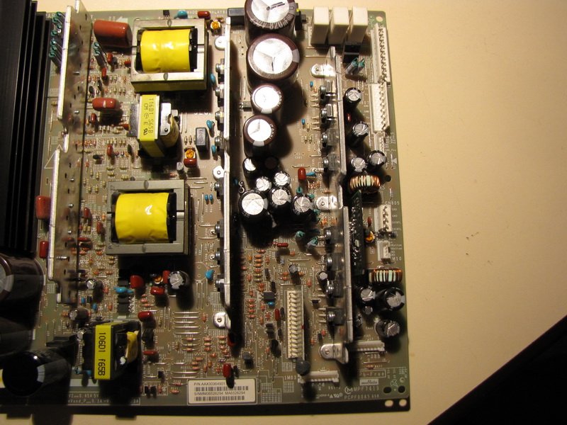

A mai napon, ha sikerül, teszek fel képet a tápegységről, mivel a rajzokon találhatók közül egyik sem azonos a készülékben találhatóval. Így talán több esély lesz az azonosításra, és a javításra.

Jó lenne arról a teljes vonalról képet készítened ahol van az a kis zavar. Az egész vonalról több közeli és egy távolabbi képet.

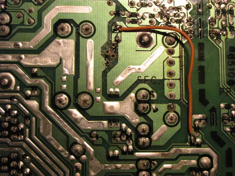

(#) szamesz válasza edison14 hozzászólására (») Feb 26, 2011 /
Képek

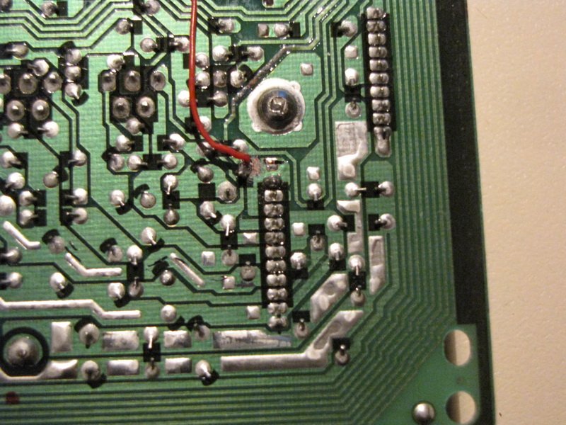

Többi kép
(#) edison14 válasza szamesz hozzászólására (») Feb 26, 2011 /
Próbáld meg azt hogy a két diódát beteszed és áramot mérsz rajtuk. Lehet hogy valahol van valami rövidzár és az okozza hogy állandóan elfüstölnek. Azon a vonalon nézd meg az alkatrészeket ahol ezek a diódák vannak (tehát a VS vonalon).
