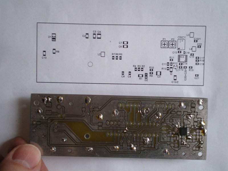

A nyakkal kapcsolatban lenne kerdesem. A file ahogy van ha exportalom gyatasra akkor a telefoldet ismeri kapasbol, vagy kell maceralni egy kicsit? levasalni ebben az allapotaban sajnos nem tudom, mert tobb mint valoszinu a forgatogomb pottyei kicsik lennenek. A nyakon nem latom a fold reteget, de lehet hogy a nagy zavaromban kikapcsoltam veeltlenul Elofordulhat hogy megprobalom fotozni. Egy lite verzoju freeware eaglem van. Koszi Joe
Ha megnyitod a .brd fájlt ott a Tools menüpont Ratsnest parancsra kitölti a GND-t. Ezt minden újbóli megnyitáskor meg kell tenni, hogy láthatóvá váljon. Hogy a fájl exportálásakor mit kell csinálni azt nem tudom, soha nem gyártattam még nyákot. Hogy érted azt hogy kicsik lesznek az encoder forrpontjai? Ennél nagyobbra nem nagyon lehet venni mert így is mindössze 0,6mm van közöttük. Vagy esetleg más méretűt használsz?

Meg fogom nezni a kitoltest. A pottyoket es a vonalakat a vasalos technologiamhoz vastagitani kell kb mindent 20 szazalekkal. Az enkoder alapvetoen kitoresre alkalmas eszkoz es a stabilitasan a furatgalvan sokat segitene, de csak gyorsan volt idom megnezni, lehet hogy elneztem. A vasalashoz a furat helyeket is pici lukkent kell abrazolni, akkorara hogy megvezesse a furot. A fentiekbol latszik hogy a vasalasra optimalizalt panel nem mehet gyartasba, mert ott a furatokat valos adattal kell megadni. Eaglebol egy panelt csinaltattam eddig, az az indiai honpalon talalato dds vfo , de a furatokat elrontottam, kifurtak mindent .7 el.... ment is a barkacsolas.Traxmaker meg SprintLay volt a baratom ezen kivul Udv Joe

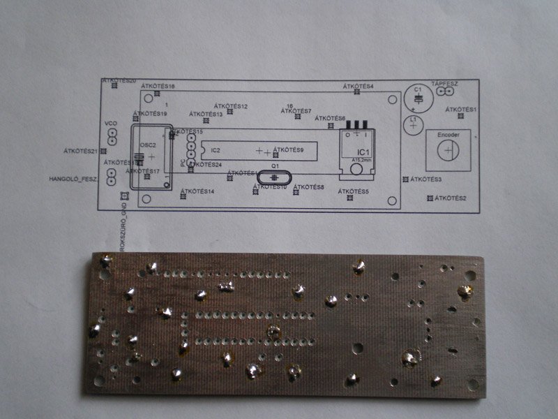

Megérkezett Ferkógyerektől a panel.Ma rámozdulok

A hosszu pic stimmel az egetoben. Ma jott el a nagy nap, este irok mi lett a sorsa. Udv Joe

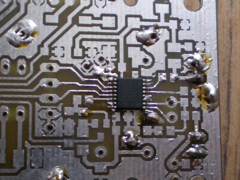

Itt tartok: IC-vel megdolgoztam, mert igazából nem SMD-re való a pákám, de megcsináltam. -fenyőgyanta, -koax harisna,
Ebben a pillanatban sikerult a PICed,
Ugy tunik a fileneve volt neki sok, kicsereltem pll re es elsore belement az info. Kuldom az IC-t reggel. A pakadra tekerj 4 menet 1.5 os rez drotot es reszeld mega veget a drotnak kb 8 mm re a paka eredeti testetol! En is egy ev alatt talaltam ki az uj Wellert Pillanatragaszto pottyokel a helyere tudod gyartani az eszkozt amit forrasztassz. Ezuton koszonom Ferinek a programozashoz adott tanacsait es a teszteket! Udv es jo epitkezest Joe

Modositanom kell,
Igazabol ugy tunik hogy az egyik PIC hibas, feleig megirja aztan lehal, torolni enged, hat ha masnem egy villogo program belefer az elejebe... A Masik siman fut, latszik az ellenorzo ledeken az LCD protokoll. Az zavart meg ha egy jumpert nem veszek le, akkor kb ugyanez a hiba, tehat a ketto egyutt mar romantikus jelenseg. Rendelek meg ketto chipet, aztan meglatjuk, ha azok mennek akkor ez a darab tolt ki velem.
