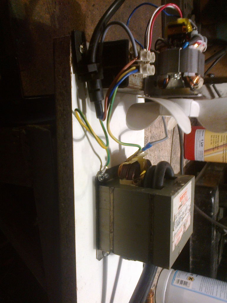

(#) Nonesz38 hozzászólása Jan 30, 2016 /
sziasztok!
ma készítettem mikrótrafoból ponthegesztőt. igaz még nem teljesen kész, de lenne párkérdésem. a szekunder helyére 1x14 es hegesztő kábelt használtam,ez jó megoldás.ill a hűtést meg egy iratmegsemmisítő motorjából csináltam.rakok képet . kérek segítséget.
(#) jano49 válasza Nonesz38 hozzászólására (») Jan 30, 2016 /
Úgy látom a sönt bent van azt feltétlenül vedd ki, az ablakméretből úgy látom 70-s kábel is beférne így még erősebb lenne.
(#) Nonesz38 válasza jano49 hozzászólására (») Jan 30, 2016 /
az melyik a sönt a vas lemezek? ill a 70 es kábel csak tekerés nélkül férne el, szerintem.
ebben az állapotban akku pack hegesztésére alkalmas?
A hozzászólás módosítva: Jan 30, 2016
(#) erbe válasza Nonesz38 hozzászólására (») Jan 30, 2016 /
„ebben az állapotban akku pack hegesztésére alkalmas?
Nem, mert még benne van a mágneses sönt. A vaskötegek.
(#) jano49 válasza Nonesz38 hozzászólására (») Jan 31, 2016 /
Igen a kis lemezek azt vedd ki. Akkupakkhoz így jó lessz. Egyébként belefér a 70-s kábel de nem könnyü belehajtani azzal jó lenne ponthegesztőnek is .

(#) Nonesz38 válasza jano49 hozzászólására (») Feb 2, 2016 /
még azt szeretném megkérdezni varrógép pedállal tudnám üzemeltetni ill. a pedált hova kössem, hogy működjön?

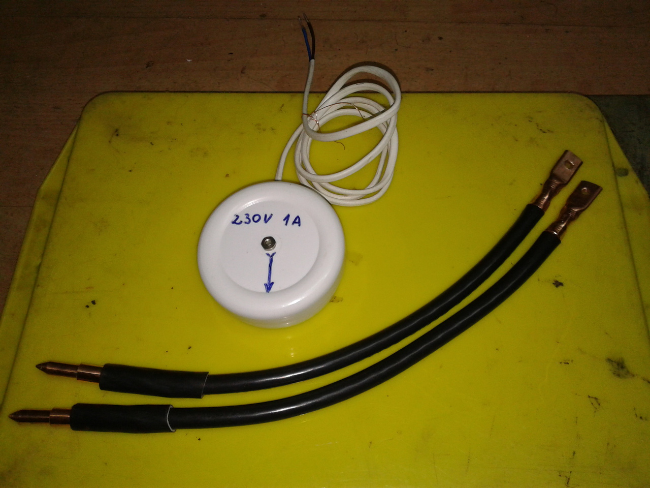

(#) Sanyessz válasza Nonesz38 hozzászólására (») Feb 3, 2016 / 1
Helló
A primer oldalra, mármint azt szakítsd meg, feltéve ha elbírja a varrógép pedál az áramot, ellenkező esetben kell még egy relé is, és azon keresztül kapcsolgatod a primert.
Ez a második ponthegesztőm a képeken (keresi új gazdáját).
Lehet vele akkukat és lemezeket is hegesztgetni.
Kb 750A szaladgál benne rövidzárlatkor.
Hűtésről egy pc táp ventilátor gondoskodik, ahogy melegszik úgy változik a fordulata.
Túlmelegszik letilt még ki nem hűl.
Egyik karján lévő kapcsolóval lehet kapcsolni, potival pedig a hegesztés ideje állítható.
(#) erbe válasza Nonesz38 hozzászólására (») Feb 3, 2016 /
A varrógép pedálban változtatható ellenállás van apró szénlemezkékből. Ezzel a trafóval az első használatkor lángra lobban.
Olyan lábpedál kell neked, amiben mikrokapcsoló van. Talán kapni is lehet, de ha van rossz varrógép pedálod, beépíthetsz egyet.
(#) jano49 válasza erbe hozzászólására (») Feb 4, 2016 /
Van itt egy mikrokapcsoló lábpedálnak készítve én ilyet használok. Mikróból bontott ez vezérli a mágneskapcsolót, mindenféleképpen rakjál be a primeráramkörbe.
