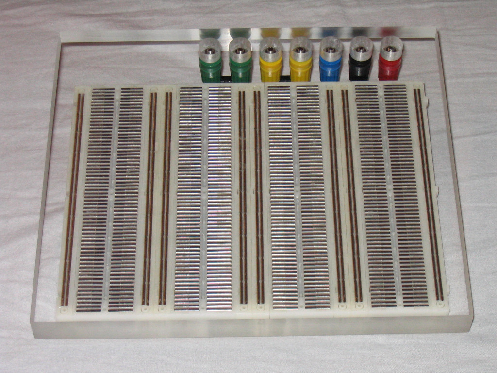

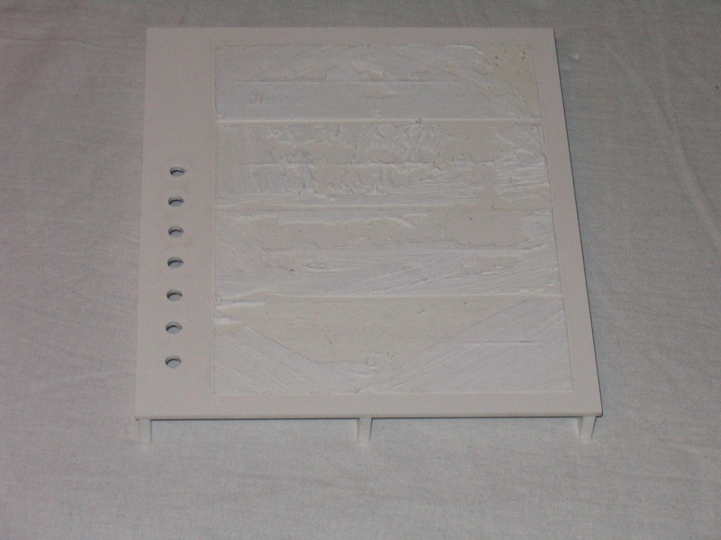

Én is híve vagyok a próbapaneleknek. Most egy kicsit kicsinosítottam (ilyen volt >> ilyen lett) ![]() Szerintem ha valaki múszercsatlakozókat is tesz a panelja mellé, akkor célszerű 19mm távolságot hagyni közöttük (ha jól tudom ez a méret szabvány a műszereknél), mert akkor pl. be lehet dugni a képen látható banán >> BNC átalakítót. (könnyebben lehet jelet vezetni fv. generátorból, esetleg szkóphoz)

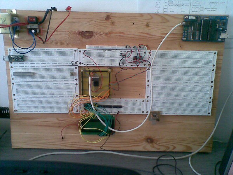

Ime a képen az amit én összeraktam. A dugaszolós paneleket az ebay-en vettem. Honkong-ból jött a cucc. 10 db panel (két készlet) és hozzá annyi frankó vezeték hogy nem tudom hová tenni 50$ postaköltséggel. Az egészet fogtam egy praktikeres fatáblára raktam fel. Előnye hogy facsavarral úgy pakolom ahogy akarom. Nekem bal felül van egy 12V táp, utánna még rakok egy 5V-ost. Jobb felül a PIC MCUhoz az ICD2, szintén ebay. Középen a PIC24HJ256GP610, egy saját tervezésű kivezetős panelon. Alul pedig éppen egy HD44780as 4x20an kijelzőre ráaksztva a megfelelő Level Converterekkel. Ott középtájon fent pedig egy ECAN busz van összedrótozva, úgy hogy a PICből kijön és a másik moduljaba saját magába vissza is megy... De ez nem a téma... Szóval full univerzális, full olcsó és nem kell bénázni a vezeték gyártással, mert az is van. Bárkinek kell segítség, vagy rendelni az ebay-ről, állok rendelkezésre.
Igazi "DESZKAMODELL"
![]() ![]() Nagyon jó áru! :yes:
Most gyártok hozzá egy olyan PCB-t amin kéd darab CN70-es infra adó-vevő néz egymással szembe hogy tudjanak egymással "dumálni". Persze ezt is mint a CAN buszt a PIC24 saját két darab USART-jára kötöm, így egyből látom az adó és vevő oldalt is.
