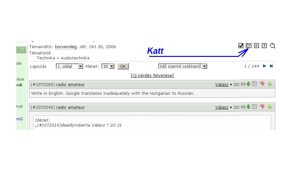

(#) pucuka válasza radio amateur hozzászólására (») Szept 29, 2011 /
Click on the top right corner of the camera icon. The "List of images topic"="Téma képeinek listázása"
The pictures beside the letter 'H' by clicking the corresponding post you get.
