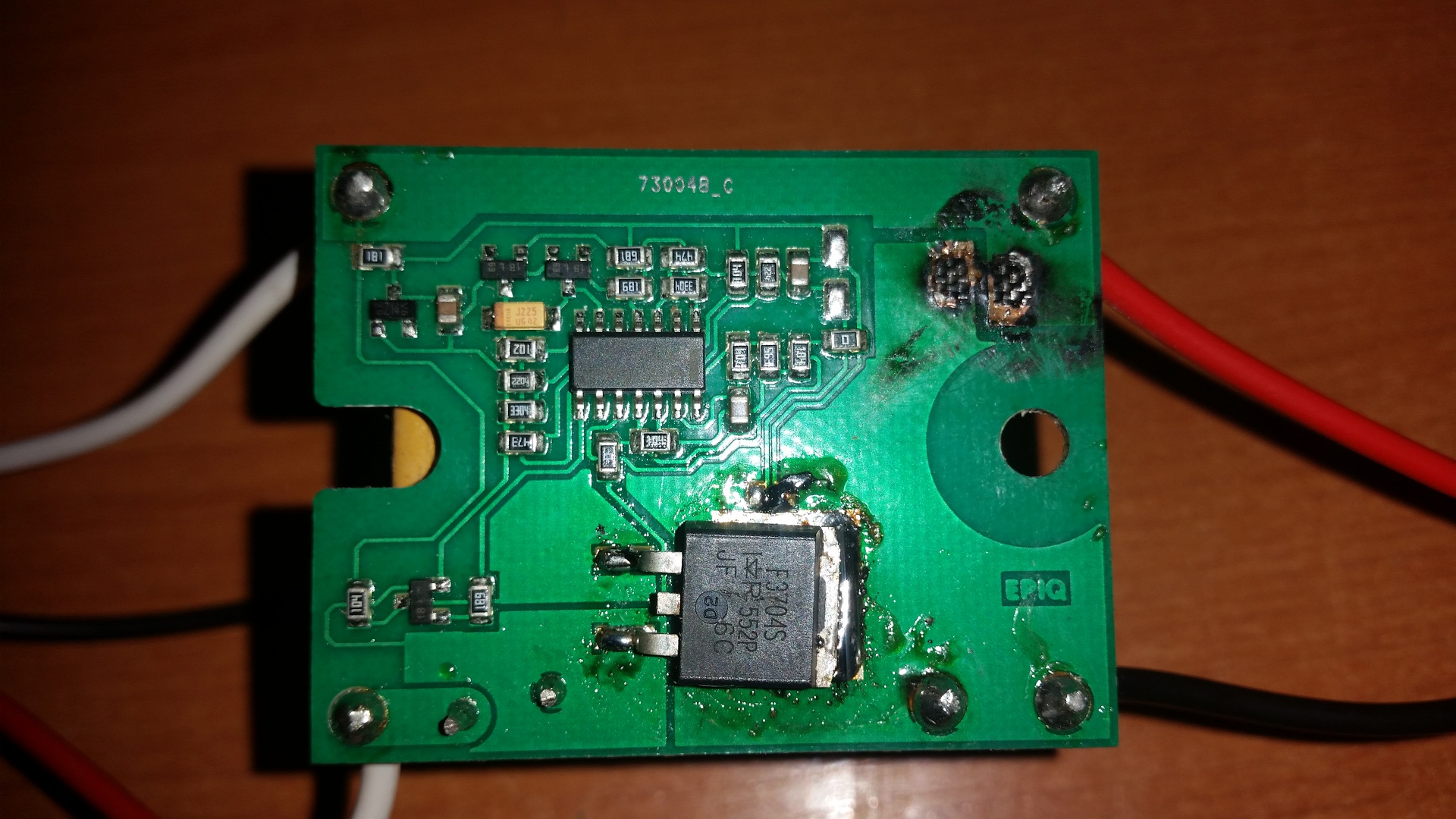

Kölcsön kaptam egy kis Smoby márkájú elektromos quadot 6V-os.
Van benne egy kis elektronika ami meghibásodott, egyik alkatrész elfüstölt.
Sajnos nem tudom hogy milyen alkatrész volt, de ennek hiányában a többi is melegedni kezdett.
Ha valamelyikőtök meg tudná mondani hogy milyen alkatrész lehetett és hogy a panel pontosan mi célt szolgál azt megköszönném.
Nem akarom így visszaadni a tulajnak
(#) Peter65 válasza Tomy666 hozzászólására (») Szept 3, 2019 /
Ha a baloldalon lévő kettő fehér vezeték a betáppont és a jobboldalon lévő piros és fekete vezeték megy a motorhoz, akkor ez a motorvezérlő elektronika, valószínűleg csak lágyindító.
Ha ez így van, akkor a jobb felső sarokban lefüstölt alkatrész egy schottky dióda lehetett. Ha ez tönkrement, akkor valószínűleg a fet (legnagyobb méretű háromlábú alkatrész) is tönkrement, és azért melegedhet. Ha fet tönkremegy, gyakran viszi magával a meghajtó tranzisztort.
Kérdés, hogy mi melegszik még. A vezérlő IC is behalhatott, ha a tönkrementel során túlfeszültség keletkezett. A fényképről nem tudom leolvasni a típusát, de nem kizárt, hogy csak egy négyes műveleti erősítő, pl.: egy LM324-es.
Jó lenne a másik oldalt is látni. Valaminek van helye vagy kivezetése a fet mellett. Lehet, hogy valamilyen hővédelem, vagy legalábbis a helye.
Kérdés, hogy mitől ment tönkre. Ha a kettő fehér a bemenet, vigyázni kell, mert a fordított polaritás is tönkreteheti.
(#) Tomy666 válasza Peter65 hozzászólására (») Szept 3, 2019 /
Köszönöm a gyors választ!
Igen a jobb oldalon lévő piros, fekete vezeték megy a motorhoz a bal oldali kettő fehér közül az alsó elvileg a negatív a felső egy kis mikrokapcsolóra csatlakozik ami benyomott állapotban a pozitívra kinyomva a negatívra van kötve (nem is értem hogy miért)
A vezérlő ic lm324 ahogy írtad.
Az az érdekes hogy ha úgy mérek rá hogy a motor nincs rákötve akkor nem melegszik semmi és egyből a motorvezetékeknél 6.2V-ot tudok mérni, ha a motor rá van (volt kötve) akkor a fet annyira felmelegedett hogy a forrasztás is leolvadt és leesett. Valószínű hogy tönkrement. Hogyan lehet kimérni?

(#) Peter65 válasza Tomy666 hozzászólására (») Szept 3, 2019 / 1
A tönkrement dióda pótlása nélkül nem kellene próbálgatni, mert jóeséllyel tönkremegy a fet a túlfeszültségek miatt. Ha bent van a dióda, akkor is tönkremehet, mert nincs kondenzátor a panelon, és a nagyon nagyok a vezetékhurkok, ezért azt is érdemes lenne pótólni (mondjuk egy 1µF-os fóliakondenzátor és egy 100µF 25V elektrolit kondenzátor párhuzamosan a fet source-e és a jobb felső piros kivezetés közé rövid lábakkal).
A fet source és drain-je között egyik irányban szakadást, másik irányban egy dióda átmenetet kellene mérni. Ha már leforrasztotta magát, nem érdemes vele foglalkozni, mert jó eséllyel tönkrement.
Lehet, a motort is le kellene ellenőrizni, mert ha zátlatos lett, akkor az is tönkre teheti az elektronikát.
(#) Tomy666 válasza Peter65 hozzászólására (») Szept 4, 2019 /
Nem vagyok annyira jártas az elektronikában, a lefüstölt schottky dióda az milyen fajta lehetett vagy milyen típusúval lehetne helyettesíteni?
(#) Peter65 válasza Tomy666 hozzászólására (») Szept 5, 2019 /
A fet nagyon nagy áramú (77A), üzemszerűen ennek a töredéke folyhatott, de lehet hogy az 5-10A-t elérte. Szerintem vedd meg az SMB vagy SMC tokozásban elérhető legnagyobbat. 5A-es vagy 4A-es típust több helyen lehet találni, a HEstore-ban is van SS54 vagy SK54. De betehetsz furatszerelt kivitelt, akár PC tápból bontott gyorsdiódát is.
Beültetés előtt kapard ki az elszenesedett nyákrészeket. Az elszenesedett nyák vezetővé válik.
