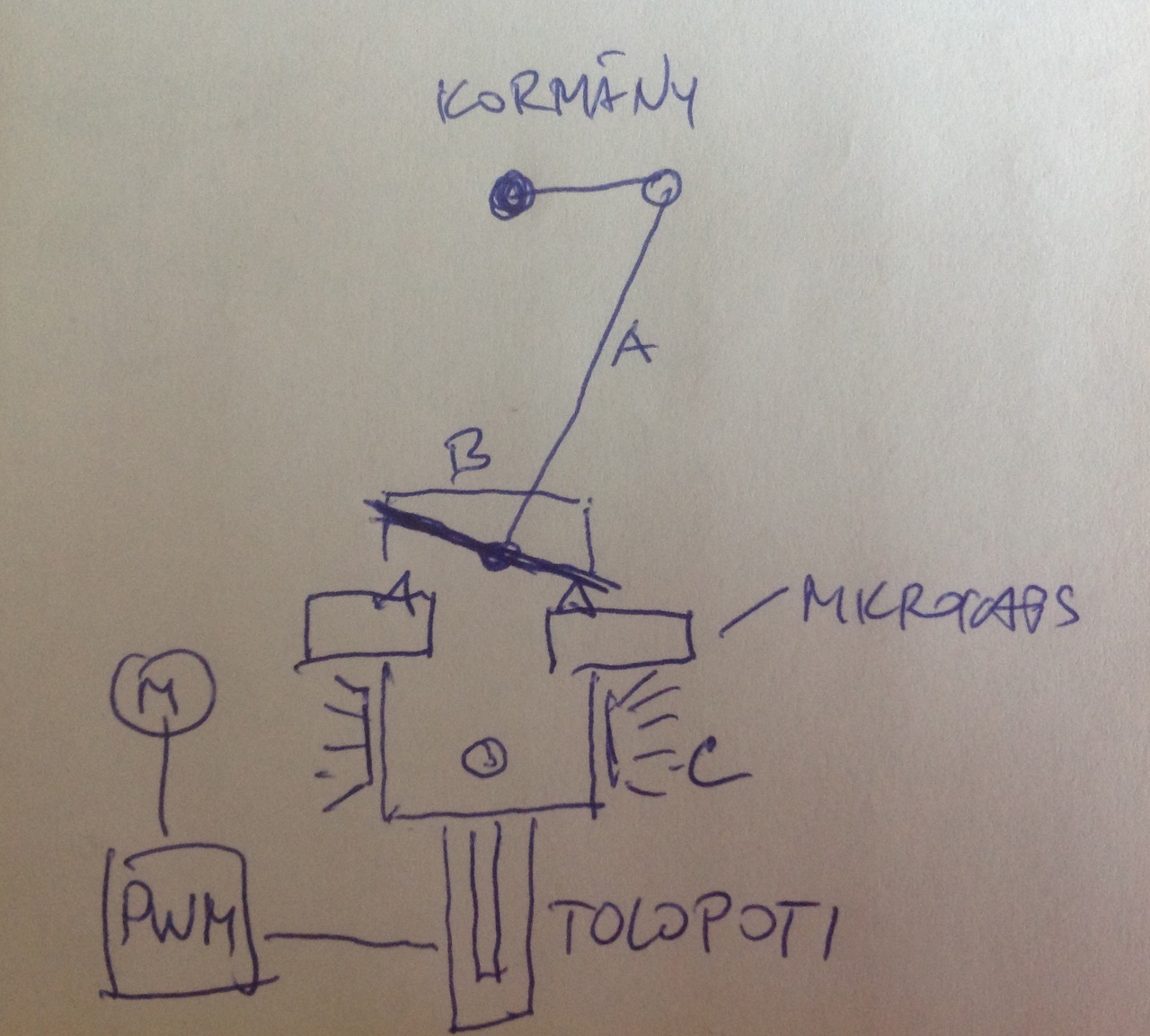

De mindenképp kell egy visszacsatolás a kormánylapátról, mert honnan fogod tudni, hogy éppen merre áll? Mert ha csak háromértékű lesz az irányítás, nagyon darabosak lesznek a kormánymozdulatok. Szerintem, nem úszod meg egy egyszerű szervo vezérlés nélkül.
(#) Massawa válasza weend hozzászólására (») Jún 27, 2017 /
Azt talán látja / érzi, hogy merre fordul a csonak...
(#) Massawa válasza Polly hozzászólására (») Jún 27, 2017 /
Én igy csinálnám ( bocs a kertben jobb rajzot nem tudok csinálni).A kormányt arra sötét tengelyre kell szerelni, ami elforgat egy kart ( most éppen balra 90 fokkal). Az a kar felhuz egy kis kulisszát (B) amin a két mikrokapcsolo van. A hajtokaron keresztben van egy lap ami az egyik vagy a másik mikrokapcsolot nyomja ( attol függ, hogy a kormány jobbra vagy balra fordul). A kulissza a C vezetékben csuszkál és alul mozgatja a tolopotit. Amikor a kormány középállásában van a poti alul lesz és ilyenkor adja a PWM a legkisebb impulzust, ami a motort vezérli. A kormány középállásában egyik mikrokapcsolo sincs megnyomva ilyenkor a motor rövidre van zárva azaz semilyen impulzus nem megy rá. Amin elfordul a kormány az egyik mikrokapcsolot megnyomja a lemez és megfeleö polaritással kerülnek az impulzusok a motorra. Ha jobban tekered a kormányt akkor gyorsabban fog a motor forogni.
Az adott helyzetböl természetesen vissza kell majd tekerni.
Ha szervot akarsz használni akkor a hajtokart (A) ugy kell szerelni, hogy a kormány alaphelyzetében a kar ugy legyen mint a rajzon, és a tolopoti a középen legyen. - tolopoti ilyenkor nem egy PWM-t fog hajtani, hanem egy szervotesztert amihez az erös szervot kell csatlakoztatni ( az azonban csak kb 7V-t bir ki). Ilyenkor természetesen nem kellenek a mikrokapcsolok.
Ha több kell akkor egy komolyabb szervo hid kell majd és egy szervoerösitö és egy ablaktörlömotor. Ilyenkor a kormány állása egyezik a lapát állásával ami hajozásban nem igen divat, de müködik.
Csak rajtad mulik melyik rendszert választod.

Valahogy azért nekem így nem teljesen "gömbölyű " a dolog mert nekem a csónak motort is egy PWM szabályozó szabályozza és a pólusváltást ( vagyis forgásirány váltást )csak a PWM szabályozó után lehet betenni mert ha elötte váltok akkor a szabályozónak vége ,nagyon érzékeny !Amúgy kezdem már valahogy kapisgálni a rajzodat !

(#) Massawa válasza Polly hozzászólására (») Jún 29, 2017 /
Természetesen a polusválto a PWM után van a rajz csak azt volt hivatott ábrázolni, hogyan épiteném meg ( már több ilyet épitettem, igaz nem csonakmotorra, de az elv azonos).
A lényeg, hogy a polusváltást "állo" helyzetben veszi ( legkisebb PWM kimeneten - söt ebben az állásban a motor rövidre van zárva azaz fékez!), és a kormánykerék elforditásával gyorsul a motor. ( ahova nekem kellettek ilyen vezérlések ott korábban az iránykapcsolot - gyári megoldás volt - bármikor lehetett kezelni, ami elég veszélyes volt - ezért épittem át a motor szabályzolyát.)

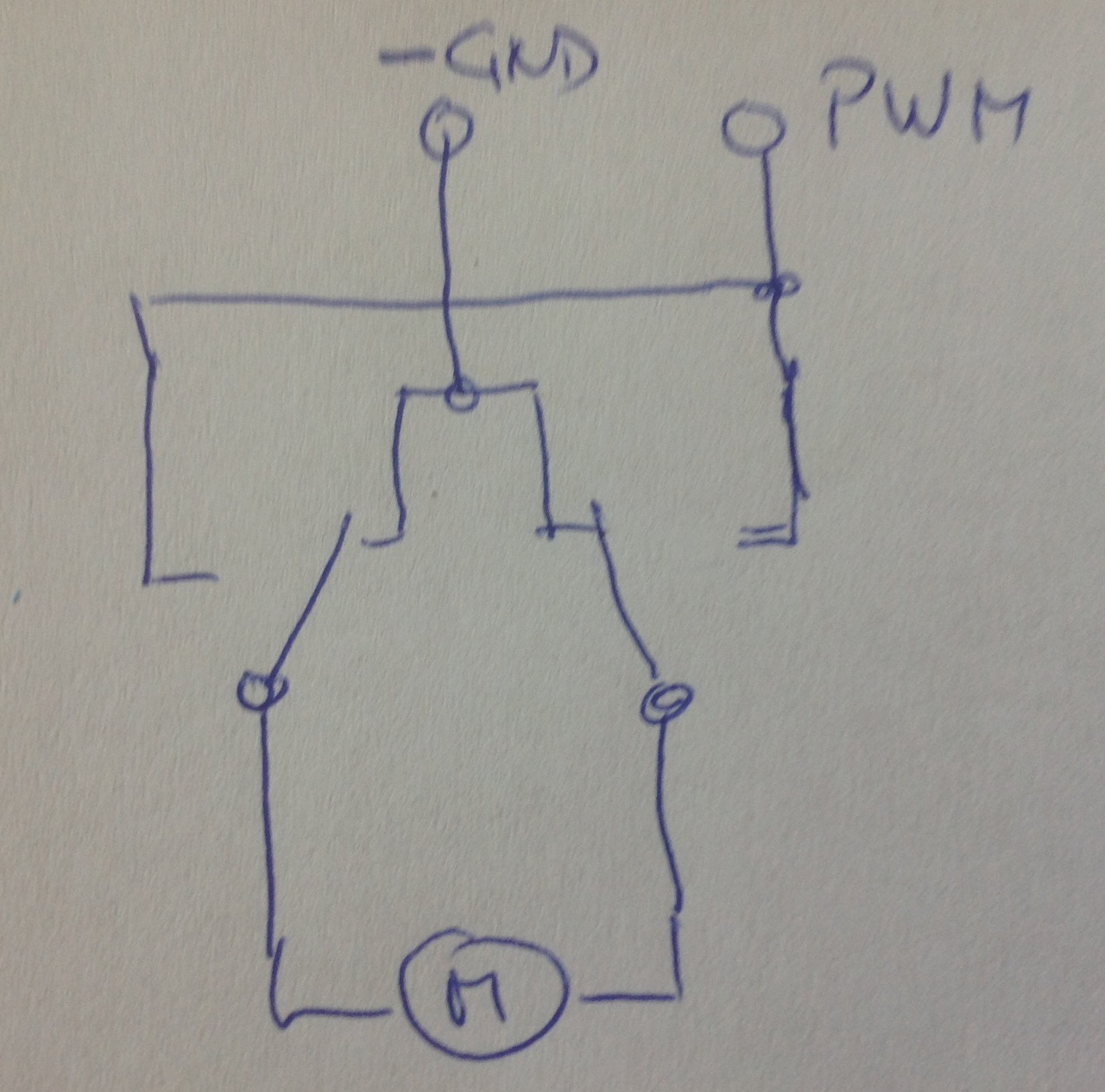

(#) Pafi válasza Polly hozzászólására (») Jún 29, 2017 /
Ha PWM szabályzó elé kötöd az irányváltót, akkor természetes hogy tönkremegy. A PWM szabályzó csak egyféle polaritással kaphatja a feszültséget, fordított polaritás esetén a belső diódákon keresztül zárlati áram (párszáz A) folyik, amitől az "érzékeny" félvezetőből kijön az őt működtető füst. Az irányváltó pedig pont a polaritást fordítja meg.

(#) Massawa válasza Pafi hozzászólására (») Jún 29, 2017 /
Igy kell bekötni a mikrokapcsolokat ( alapállás - Állj - a kerék középen van).
Léteznek nagy áramú mikrokapcsolók. Ami kicsit necces, az a nagy áram megszakítása. Az induktív terhelés viszonylag sokáig fenntartja az ívet kikapcsoláskor, ez ellen két dióda bekötésével lehet védeni az érintkezőket.
Vagy kihagyni teljesen a mikrokapcsolókat és egyetlen forgópotival meg némi elektronikával megoldani ugyanazt. (Szabályzóstul.)
Nincs nagyáram megszakitás, mert elvben állohelyzetben - vagy nagyon kis vezérlöjelnél kapcsolnak ( a kormány középállásában) a kapcsolok. De lehet helyettük massziv morzekontaktust is szerelni.
Vannak 20A-s mikrokapcsolok is.
Egy ablaktörlö motor kb max 5 A-t fogyaszt ( de ez rá van irva). A csigahajtásuban többnyire müanyag a fogaskerék, de szerintem ez nem gond. Minden nagyobb ablaku autobol jo lesz a motor. ( minivan, kisteherautok stb).
Ha maradsz a csigahajtásnál akkor a motor nem fordulhat el a kormánylapát hatására igy a fékezés felesleges, azaz a kapcsolok sincsenek a visszirányu árammal ( a motorbol ) terhelve.
