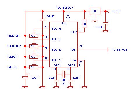

(#) Master_of_the_web hozzászólása Jún 22, 2008 /
Helló!
Van nekem egy egyszerű adó-vevő elektronikám egy kisautóból TX-2B/RX-2B párossal szerelve. Ezt az áramkört most egy nagyobb rc hajóban használom némi átalakítással, izmos FET-es H-Híddal, mivel a hajó motorja lazán bekajál 16A-t is. Nagyon jónak és frankónak tűnt az ötlet, ráadásul olcsó is volt, ámde tekintve, hogy versenyhajóról van szó, marha gyorsan tud menni, sőt nemrég könnyebb akkut is kapott, tehát még gyorsabban megy most már. Lényeg a lényeg, ennél a sebességnél nem túl jó manőverezni, mert félős, hogy kanyarban pl pördül egyet a hajó és fejjel lefelé bent marad a tó közepén, illetve nem lehet finom mozdulatokat végrahjtani a ki/be alapú vezérléssel.
Ezért jöt az ötlet, hogy szabályzós távirányító kéne, amivel mindjárt a kormányzó szervót is vezérlehetem. ugyanis a szervónak most közvetlenül van a motorja bekötve egy H-hídra és nyomógombokkal lehet tologtani a lapátot... természetesen nagyon pontatlan és szitne lehetlen pontosan egyenesre belőni a hajó irányát...
A gyári távirányítók, vevők, szabályzók pedig horribilis árakon kaphatóak, ami pedig arra buzdított fel, hogy saját, házi építésű megoldást találjak a költségkímélés érdekében.
Nosza, alaposan körülnéztem a neten, találtam is PPM (pulse position modulation) enkóder és dekóder kapcsolásokat, amik viszonylag könnyen meg is építhetők. Lent mellékelem a rajzukat. No igen ám, de most kell még valami amivel átviszem a jelet a dekóder és enkóder közt. A PPM jelalakját tanulmányozva 1-2 ms hosszúságú négyszögjelről van szó, tehát bármely digitális jelet átjátszó adó/vevő páros megfelelne. Ebből jutottam arra az ötletre, hogy mi lenne ha a kisautó elektronikáját használnám. A következőképpen gondoltam: Mivel úgyis csak gombokat nyomkodunk, így négyszögjelet állítunk elő, ami ugyanúgy megjelenik a vevő ic kiemenetén. Tehát fognám az adó IC-t és mondjuk a forward lábára küldeném rá az enkóder PPM négyszögjelét, ez oylan mintha "gyorsan nyomkodnám a gombot", tehát ugyanez a jel elvileg megjelenne a vevő IC forward kiemenetén, ezt pedig a dekóker feldolgozza és meghajtja a csatornákat....
A kérdés az lenne, hogy képes-e a TX/RX-2B IC páros iylen sebességen jelet átvinni.
Ha esetleg az eredeti IC párossal nem menne akkor használnék 433,92 MHz-es adó/vevő modulokat az átvitelre.
Másik kérdés az, hogy egyáltalán megvalósítható lenne-e ez a dolog?
Szeretném ezen kérdésekben a hozzáértők és a témában érdekeltek véleményeit kritikáit, ötleteit kérni....

(#) Lucifer válasza Master_of_the_web hozzászólására (») Aug 17, 2008 /
16F877 4 Ad kezelésére ágyúval verébre dolog szvsz.
A PPM jelet nem lehet a tx2-rx2 bemenetein bújtatni, lásd az adatlapban egy küldési periódus hossza változó.
Ha a meglévő rádiód hatósugara elegendő, és tudsz bele potikat kókányolni, akkor egyszerűen kihajítod a TX-2 RX-2-t a stuffból és a megfelelő jel ki iletve bemenetekre bekötödd a saját PPM en illetve dekóderedet.
