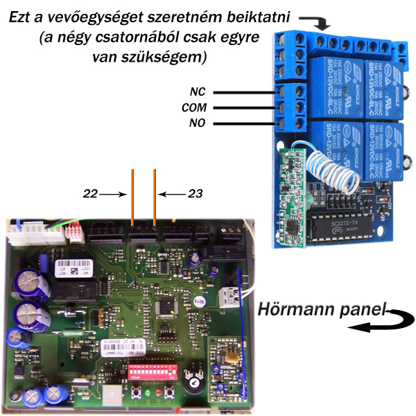

(#) samus hozzászólása Feb 12, 2013 /
Tisztelt Hozzáértők!
A problémám a következő amiben a segítségeteket szeretném kérni. Van egy Hörmann tolókapu nyitó rendszerem amihez mindössze csak egy távirányítóm maradt a kettőből.. Szeretnék az elektronikájába beiktatni egy távirányítós relés egységet. A Hörmann nyáklapján van két bekötési pont amit ha körülbelül egy-két másodpercre rövidre zárok akkor működésbe jön a kapu.
A problémám az az lenne,hogy a kínai relés egység amit beiktatnék gombnyomásra
behúz -rövidrezár- és úgy is marad,majd csak ismételt gombnyomásra nyit.
Sajnos a Hörmann elektronikájának két pontja ha nem csak egy két másodperc rövid zárást érzékel akkor nem nyitja ki a kaput.
A kérdésem az lenne,hogy be e tudnék iktatni valami időrelét aminek mindegy,hogy ami vezérli az zár e egy hurkot vagy nyitva van? (Ez azért lenne fontos,hogy a távirányítót csak egyszer keljen megnyomni a nyitáshoz.)
Mellékeltem egy képet a négycsatornás vevőegység rajzáról amin jól látszik a relé kapcsolása ami gombnyomásra vagy NO vagy pedig NC kimenettel rendelkezik.
Elnézést kérek mindenkitől,hogy nem tudom szakszerűen körülírni a kérdésem,de sajnos nem jeleskedem annyira az elektronikában.
Segítségetek előre is köszönöm!
(#) Sebi válasza samus hozzászólására (») Feb 13, 2013 /
Nem hinném, hogy bonyolítani kellene időrelével...
Nagy valószínűséggel Neked elég egy-egy kondit sorbakötni a bemenetekkel, hogy a relé ne közvetlenül zárja őket. Persze kell némi kísérletezgetés - ami veszélytelen a bemenetre - hogy mekkora legyen a kondenzátor értéke. (a kondival kell még párhuzamosan egy ellenállás is, ami kisüti, amikor a relé érintkezője bont.
Mivel ki van vezetve a közös, a nyugalmi és a munkaérinkező is, így akár egy nyomógombbal megoldható a nyitás-zárás. A bemeneteknél az egyik pont vagy tápon, vagy talajon van, de közös: ide kötöd a relé "karját" (COM,közös). A munkaérintkezőt (NO) az RC tag közbeiktatásával a nyitásra, a nyugalmit (NC) pedig a záró bemenetre ugyanígy.
Kezdheted a kísérletet mondjuk 100µF-470kohm párossal. (az ellenállásnak legalább olyan nagy értékűnek kell lennie, hogy azzal zárva a bemenetet ne idézzen elő működést, a kondi legkisebb értéke pedig akkora, hogy elegendő ideig biztosítson áramot a panelnek a működéshez. A polaritásra ügyelj, az elkó igényli.)
(#) samus válasza Sebi hozzászólására (») Feb 13, 2013 /
Köszönöm a segítséget! Vagy rosszul írtam körül amit szeretnék,vagy csak bonyolult számomra a válasz.. Mellékeltem egy képet a panelről és a vevőegységről hátha így érthetőbb lesz mit is szeretnék.
A Hörmann panelen adott a 22. 23. csatlakozási pont amit ha egy pillanatra rövidre zárok egy darab dróttal akkor a kapu elindul.
Erről a Hörmann kiskönyve ezt írja : "Egy vagy több,zárókontaktusos (potenciálmentes) nyomógomb,mint pl. kulcsos kapcsoló,párhuzamosan csatlakoztatható."
"Impulzusvezérlés: Első kontaktus a 22jelű kapocsra,második kontaktus a 23 jelű kapocsra"
Az a baj,hogy amikor egy darab dróttal tartósan rövidre zárom a 22. 23. pontot akkor vagy nem nyit ki a kapu vagy ha kinyit akkor nem záródik vissza amíg a 22. 23. pont át van hidalva.
Tehát ha beiktatom a vevőegységet,akkor annak a reléje az gombnyomásra vagy csak nyitja, vagy zárja a 22. 23. -as kapcsot. De nekem csak egy pillanatra lenne szükségem,hogy zárjon a relé, nem tartósan, mert akkor nem záródik vissza a kapu.
Ha esetleg le tudnád írni nekem,hogy a mellékelt kép alapján,hogy lehetne összekötni a pontokat (NO. COM. NC 22. 23.) esetleg mit kellene közé iktatni,hogy ne tartósan záródjon a 22. 23. pont akkor sokat segítenél!
Elnézést,hogy ennyire érthetetlen vagyok,de mint már írtam sajnos nem az erősségem az elektronika.
Érthető volt számomra eddig is, annyiban tévedtem, hogy ezek szerint a Hörmann egy bemenettel nyit-zár... Egy impulzusra nyit, aztán a következőre zár. Ez már bonyolultabb, mert az új vevőegységed reléjét csak újabb gombnyomással lehet elejtetni...
Ez a gond (?)
Igen, pontosan! Ha nem nyomom meg még egyszer a távirányítót akkor a relé behúzva marad tehát tartósan záródik a 22. 23. pont. (Ezáltal nem zár vissza a kapu)
Ezért gondoltam valami plusz relére ami csak egy két másodperc rövidzárat tesz lehetővé.
Vagy nem is tudom mi lehetne a megoldás..
Alapjában véve rosszul választottál új vevőegységet - sajnos. A relét maga a kontroller behúzva tartja és csak újabb parancsra ejti el: ezen csak a program átírása segítene...
Ha muszály ezzel megoldani, azt lehet tenni, hogy minden parancs vétele után kikapcsolni a tápfeszét a vevőnek, ekkor alapállásba jut, minden reléje ejtve van.
Tehát kell a - fentebb leírt - RC-tagos impulzussá alakítás, plusz a tápfesz elvétele-visszaadása (vagy a processzor reset lábának macerálása. Ezt el tudom képzelni, de látatlanban - pláne, hogy nem vagy benne otthon - nem tudom leírni.
Elnézésed kérem,azt elfelejtettem megemlíteni,hogy a záráshoz már nincs szükség további "impulzusra" mert a nyitást követően 30 másodperc elteltével automatikusan zárja a kaput.
(Ez az automatikus visszazárás csak akkor következik be ha nincs áthidalva a 22. 23. pont.)
Tehát csak nyitni kellene valahogy.. Egy pillanatra..
Akkor is állnak az előző megállapítások...
Tehát kell az RC-tag - ez megoldja, hogy a zárva maradt kontaktus ellenére a Hörmann csak impulzust kapjon, de kell még egy "üreset" nyomnod mindig, hogy a következő esetben nyisson.
"Ha muszály ezzel megoldani, azt lehet tenni, hogy minden parancs vétele után kikapcsolni a tápfeszét a vevőnek, ekkor alapállásba jut, minden reléje ejtve van."
Igen,valahogy ez lenne a megoldás.
Így sem lenne jó szerinted valami "időrelé féleség" ami jel esetén leoldaná a vevőegység tápját néhány másodpercre ami által visszaáll?

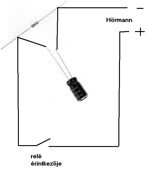

De, az is alkalmas rá - ugyanazzal a jellel indítva. Az RC-tag mindenképp kell, mert a folyamat nem zajlik le 1-2 másodpercen belül.
Tudnál esetleg egy képet linkelni,hogy,hogy is néz ki az az "RC tag" ?
Esetleg ezt választhatom időrelének? (Lenti link)
http://www.ebay.com/itm/H3Y-2-Delay-Timer-Time-Relay-0-60-Second-12...1b17d1
Ellenállás, kondi.
Az időzítő is megfelel, bár sokba kerül ez Neked így.

(#) samus hozzászólása Feb 13, 2013 /
Köszönöm,hogy ennyit foglalkozol a problémámmal le a kalappal előtted!
"Az időzítő is megfelel, bár sokba kerül ez Neked így."
A Hörmann távirányító pótlása -ami elveszett- 8000Ft lenne. Én ezt sokallom..
Ezért döntöttem úgy,hogy némi barkácsolással, -kínai alkatrészekkel,kiegészítőkkel,- kiváltom a rendszert.
A rajzon látható + - jel az ugye a 22. 23 pontot jelöli?
A relé "érintkezője" pedig a vevőegység COM és NC becsatlakozását mutatja?
Esetleg -ha majd időd engedi - meg tudnád nézni nekem a lenti linken,hogy melyik relét kellene választanom,hogy ne keljen kondikat forrasztani? Van közte számomra megfelelő? Köszönöm.
http://www.ebay.com/sch/i.html?LH_BIN=1&_fss=1&_saslop=1&_from=R40&...&rt=nc
Igen, az a 22,23-as pont, de meg kell állapítanod, hogy melyik a plusz - a kondi miatt.
Minek még egy relé? A linken ez áll: "H3Y-2 Delay Timer Time Relay 0-60 Second 12VDC and Stand" , azaz késleltető időrelé, 12V-os, foglalattal. De ennek az indítását is meg kell oldani, keress hozzá adatlapot, arról derül majd ki, mit is kér ahhoz...
