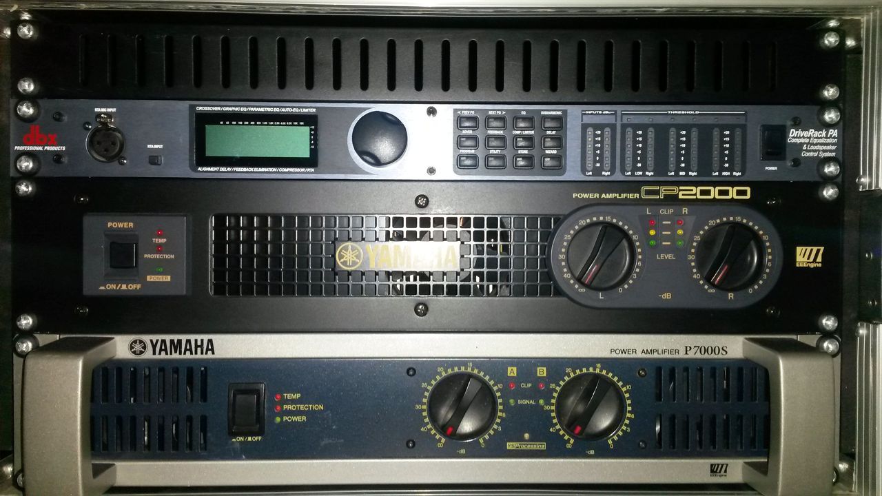

Most jövőhéten hozok egy Xs900 at, meg egy Yamaha P7000-ret xross-al Megnézem hogy fog szólni vele, valszeg fényesebb lesz. A mélyre nagyon kíváncsi leszek. Picit szeretnék puhább hatást, melegebbet ott is. Na kiderül. (annyira nem fogom oda húzni neki, de ha jól gondolom akkor kb ugyan akkora hangerőn fülre, (ami nem egyenlő a poti állásával), fényesebbnek kellene lennie mint az XTI-kel.

Köszönöm a hsz-eket. Ma nekifeküdtem. Csináltam fülre egy ilyen beálítást a sub-ra.
35hz HPF Bw24dB/oct tudom 40 nél esik, de direkt itt vágtam végignéztem 1 hz-enként milyen a hangja. Csak egy hangszórót hallgattam, úgy tisztábban átjött. Aztán csináltam emelést: outEQ-n, 48hz+2dB Q2.5, 51hz Q4.5+1dB, 68hz Q4.5+2dB. Fent 110-en vágtam meg mivel a toppok szebben szólnak ha itt vágom mint 80hz-en. Mono jellel hajtom. (nem nagyon hallok különbséget stereo és mono közt, de nem is csodálom ebben a tartományban nincs) talán 100hz felett van némi...(de javítsatok ki ha tévedek).
A topokon egy az egyben beemeltem 16khz en 9dB. Igen, 9dB-t (Hsf). Jobban egyben van az egész, nekem hiányzott a "tetőről a levegő", megjött a kis sziszegése de nem erősen. Azért nagyobb hangeőn is meg kellesz nézni. Mikrofonnal kéne kipróbálni még, csak azt ma már nem akartam erőltetni. Picit a hifisebb dolgok jönnek be, kellemesebb a fülnek ha van magad és alj.(nekem legalábbis) és vágtam a toppok teteját 20khz BW 24dB/oct.-al. Ez kicsit lemar a nagyon magas részből.. majd még csavargatok mi hogy..
Van különbség most hangzásban..és a mély is szebb, nem olyan "mindenlében kanál semmis"...kivehetőbb feszesebb. Ütésre is jobb. Tiszta kirakodó vásár van a nagy szobában most, ha látnátok
Jövőhéten meg elhozom a Crown Xs Yamaha végeket. Kiváncsi leszek.
Most ahogy hallgatom így a cumót, nem kevés ez mély egyáltalán. ..(halkan jegyzem meg nekem nagyon hiányzik a 35-40hz. Én imádom a puha levegős ütéseket, de ez a láda nem megy addig.
Megfordult a fejemben hogy lecserélem két SRX718S re, és az XTI2K val mono bridgében tolnám. Az 4ohm 2000w ad. Igazádiból ez már csak az én fanatizmusom, mert bőven jó ez a rendszer arra amire használva van, bőven...bármi lehet, még csak elgondolásaim vannak, lehet marad minden. Majd meglátom hogy szól a végekkel ez a kövi lépés.
Ez a SubSy szétcseszi a mélyet, nem jó. 0.5dB taáln még puhit vlamit,de elég zavaros.

Korábban az volt a fejemben hogy két nagyobb végok kerül a top és sub-okra.
DE, sok lesz az az 1200w a sub-ra. Azt a drivert nagyon könnyen megpörkölhetem vele. Nem ér annyit. Viszont ha csak a top-okra veszek, meglehet hogy kevés lesz az alja, na de ezt majd most megnézem. /Analog cross is hozok így nem lesz gond velel/
És akkor a mély. Gondolkodom hogy azokat lecserélem SRX718S -re ha még be lehet szerezni valahol, és persze milyen áron. Ha igen, akkor tervezem hogy meglépem. Az SRX818 baromi drága. Ezt tekerném Xti2000 -vel mono bridge módan. És akkor már nyugodtan mehet később a topookra egy QSX PLX (vagy xti 4k) bár szerintem a qsc analógabb hang, melegebb lehet, de sose hallottam még.
Most így állok a témában.
Igazándiból a topokra elkéne egy 600-650w RMS vég. Azzal szóllalna meg igazán a láda amit tud. Így gondolom. Nagyobbat nem.
Olvastam valakik 2 db XTI4K val tekerik ezeket a ládákat és minden rendben vele, van aki proci nélkül, de ezt azért én nem válallom be, nagyon észnél kell lenni. Egyébként nagyon dicsérik a hangját így.
