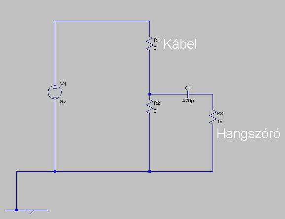

(#) tnl hozzászólása Dec 9, 2019 /
Köszönöm a válaszaitokat!
Ha szakadás van, (teljes) akkor azt multiméterrel
könnyű felderíteni, igazából nem ezzel van gondom.
Úgy képzelem egy ilyen kábel ereit, hogy ezek sok
szálból állnak ugyan, de nem minden szál halad folyamatosan
végig az egész kábel hosszán, főleg egy használtabb kábel esetén.
Minél jobban lehasznált, annál nagyobb lesz az ohmikus ellenállása.
Persze jobban lehet mozgatás közben megtalálni a bizonytalan pontokat.
Az 1KHz folyamatos hang jobb egy mikrofonhoz tett zsebrádiónál,
mert az apróbb eltéréseket is észre lehet venni, de jobbnak tűnik számomra
egy olyan megoldás, hogy hiba esetén legyen hang, amúgy csend.
Itt valamilyen folyamatos egyenáramot vezetnék át, és a hiba zörej formájában
jelentkezne egy hangszórón, vagy fülhallgatón.
Csináltam ilyet, piezo speakerrel, de nem volt igazán jól használható
Lehet jobban beválna, alacsony impedanciájú hangszóró és nagyobb
tesztelő áramerősség + feszültség.
Lerajzolom, hogy képzelem leírni nehézkes.
Itt a rajz.

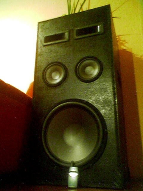

(#) highand válasza habazutty hozzászólására (») Jan 1, 2020 /
Semmi extra. 12"-os Malone láda, de a lengyeleknél Dibeisi mélysugárzó van benne ( G1202-8) és egy fokkal jobb a piezo magas, vagy inkább hangosabb. Meg a hátoldalon háromféle csatlakozási mód is van ( banán, 6,3 jack, speakon)
2x100W-ról ment csak, de a limiter miatt a 3x-nak hallatszik, hiszen nem megy klippbe, viszont az átlag hangerőt meg felhúzza. Audiós szempontból jó lapos ilyenkor a hang, de hangos és nem torz.
Szóval elfogadható kerti PA üzembiztosan és pont ez volt a cél.
Jól bírták a szomszédok, csak akkor lett egy kis felháborodás, amikor lement három Viszockij szám egymás után. Pedig szilveszterkor én is szívesen hallgatok zenét az anyanyelvemen.
