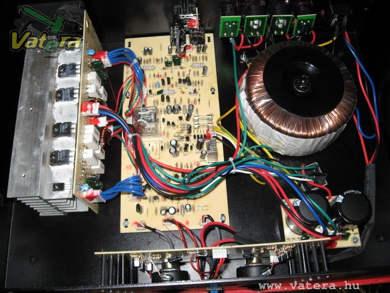

Sziasztok! Szerintetek ez megvan 250-300Watt,8 Ohm-om??
Ibiza AMP1000-es végfok
(#) Action2K válasza subwoofer220 hozzászólására (») Jan 24, 2010 /
8 ohm-on 2*400W-os.
(#) ycsy válasza subwoofer220 hozzászólására (») Jan 24, 2010 /
http://www.hifi-tower.co.uk/Ibiza-AMP-1000-DJ-PA-Amplifier-Amp-1600...x2.htm
Itt a link!!
Nézd meg 2x 400 w 8 ohm on
üdv :ycsy
(#) dbase válasza subwoofer220 hozzászólására (») Jan 24, 2010 /
Ránézésre max 2*350W de az is 4 ohmon, 8ohmon max 200-250W.

(#) ycsy hozzászólása Jan 25, 2010 /
Sziasztok olyan kérdésem van hogy van egy multifunciós készülékem
(voltmérő)
Hogy tudom kimérni ,hogy hány vatos a végfokom?
azzal a müszeremel kitudom mérni??
Vagy hogy áljak neki?
(#) krissz555 válasza ycsy hozzászólására (») Jan 25, 2010 /
Csak simán multival nem! Elősször is 1Khz jel (jelgenerátor) műterhelés 4-8Ohm-os ha nem akarod halgatni az 1Khz-et aztán szkóp nézni hogy mekkor kivezérlésnél kezd el torzulni, az a határ! Ezután feszültséget mérni a terhelésen, és jöhetnek az Ohm-bácsi törvényei egy kis számolgatás és megkapod a teljesítményét!
(#) Action2K válasza ycsy hozzászólására (») Jan 25, 2010 /
Oszcilloszkópod van? Hány wattos az erősítő, mert kell minimum akkora műterhelés (ellenállás) is.
A hangfal helyére teszed az elenállást, vele párhuzamosan a szkópot, voltmérőt.
A bemenetére adsz egy 1kHz-es, 0dB-es szinuszt. Ezután fokozatosan kezded a potit feltekerni, mindaddig, amíg nem torzul a szinusz képe a szkópon. Ekkor leolvasod a mért feszültséget. Ebből, s a műterhelés ellenállás értékéből számolható.

(#) hangszoros válasza ycsy hozzászólására (») Jan 26, 2010 /
Hát nem vitték túlzásba a FET méretezését.
2db-al (paralel) 8ohm alá nem mennék !
(#) ycsy válasza hangszoros hozzászólására (») Jan 26, 2010 /
Mire gondolsz??
Edig 4 ohmon használtam oldalanként!
Tápfesz ? FET tipus ?
Szerintem reszkir üzem. Tart ameddig tart
2 darab 400 watos táő van benne!
fet tipust nemtudom per pill raktárba van a többi cuccal!
Am már kb 1 éve ugy hajtom 4 ohmon!
Szeretem volna tudni h esetleg mehetek e lejeb párhzam kötés miatt!!
De nemfogok !
Mer meglett oldva a probléma!
még egy erösitő és kész!
