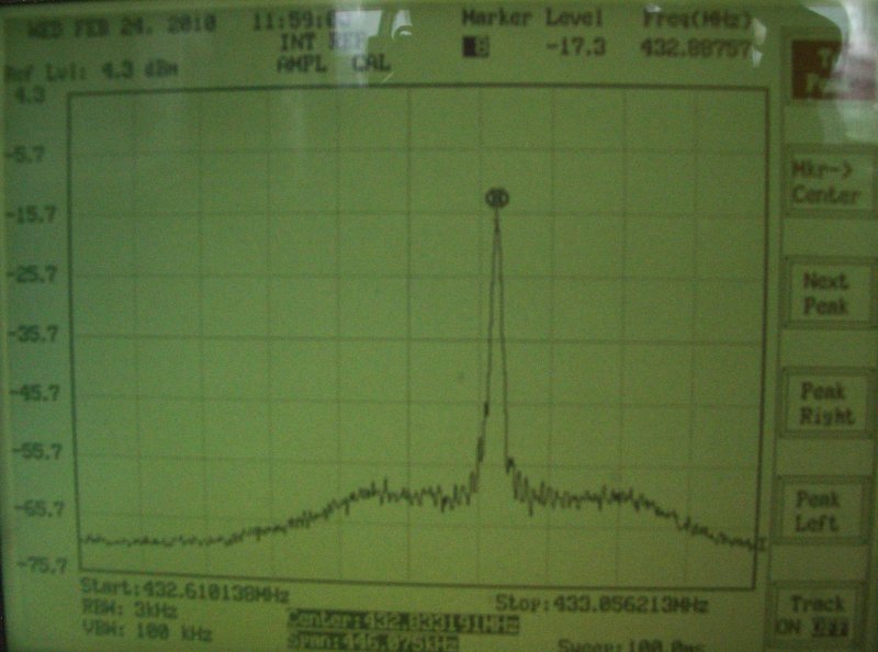

(#) Gatery válasza pipi hozzászólására (») Feb 24, 2010 /
Készítettem egy képet a Spektrumáról.
A vivőfrekvencia kereken 433-ra van állítva.
Power Output: Max
Deviation: 120kHz
Szerintem nagyon korrekt kis jele van.
