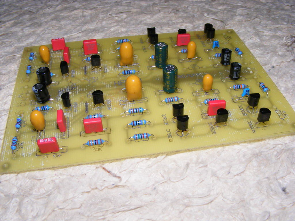

Kíváncsiságból majd kipróbálom. Addig is képek a scooby-nak szánt HFM-1-ről. Kicsit hiányos még mert egy LO..X nevű cégnél nem tudják, hogy az ohm az nem kiloohm, az alkatrész listát meg nem azért írják, hogy lehagyjunk róla dolgokat.Na mindegy, szerintem úgy vannak vele úgy is kell még jönnie, ha másnem a hiányzó dolgokért.Talán szerződve vannak a BKV-val is.
Húúú apám de szép! :eek2:
Mondtam hogy az 5-ös makrókat kell használni a fóliakondenzátoroknál,másképp szét kell húzni a lábakat. Nagyon szép lett! Gratulálok hozzá!
Én is kipróbálom a jövő héten, holnap vasalom a nyákot, csak nekem nem a nyákon lesz a trafó.
Szép a nyák !
Lo..X néven nem a LOMEX nevű üzletet érted? a HEstore után az az egyik legjobb bolt!

Mennyi nyák van már ehhez a korrektorhoz?
Pusztuljak el ha nekem nincs legalább 3 Felrakom a legszebbet,ezen rajta van a táp is,9VAC-t kell adni neki és megy is.

De a magasai szépek ! nekem miért nem ilyen a HFM1-gyel ? Valamit nagyon elronthattam, vagy a kábel rontana a magasátvitelen? Lehet beleépítem azt a két emitterkövetőt ....
Tedd be azt a tranyát! Szerintem jobb lesz vele,megnöveli a terhelhetőséget. Én annyira nem vagyok vele megelégedve,hallottam már az enyémnél szebbet is. Szerintem a Te HFM-1-ed szebben fog szólni! Amiket felvettem mind a kettő kislemezről van felvéve,és mint tudjuk a kislemezek nem híresek a minőségről

Most lettem kész a HFM-1-el.A magasai nekem is kicsit furcsák.A mélyei nagyon jók teltek.Van valami nagyon furcsa a hangzásában.Bizonyos zenékből hiányzik valami de van valami plusz is benne.Néha bejönnek hangszerek a semmiből de ugyanakkor nincsenek ott teljes lélekkel.
Nekem a HIRAGA azért tetszett, mert amit hallottam az lélekkel szólt. Visszatéve az IC korrektort, van magas bőven de elmúlt az a varázs amit a HFM-1 adott. Azt hiszem maradok a csövesnél. Scooby majd dobjál egy címet, hogy elküldhessem a HFM-et.Kiváncsi vagyok te, hogy hallod. Idézet: „és mint tudjuk a kislemezek nem híresek a minőségről” Hát szerintem ez nem állja meg a helyét.... A kislemezek általában 45-ös fordulattal mennek a 33 1/3-ad helyett! Tehát jobb a magashang átvitel.... és általában a frekvencia átvitel. Azért voltak a kislemezek hogy vegyék a nagylemezt is.... Annak már nem volt olyan a hangzása mint a kislemeznek..... Bár nem sok kislemezt vettem (pénzkidobás 2 számért). De manapság ugyan ez van a demókkal! Letöltöttem Lady Gaga demót... 320 kb/s az MP3 lejátszása az album meg csak éppen súrolja a 128kb/s-ot..... A különbséget hallani.....

Megérkezett Moszkvai HFM1-es korrektora!
Idáig ez adja a leglineárisabb hangot,megvan a tere is. Viszont Emitter követő tranzisztornak BC550C-t tett be,arra lennénk kíváncsiak,ha ezt cserélem BC182-re,változik-e a hangja,és ha változik akkor is jobb avagy rosszabb lesz? Nem szívesen bontanám meg ezt a korrektort,mert télleg nagyon szépen be van ültetve rajta minden alkatrész. Mint ha boltban vettem volna,bár köztudott hogy boltban ezt nem árusítják,mert a kínaiak nem építenek magyar terv szerint |
