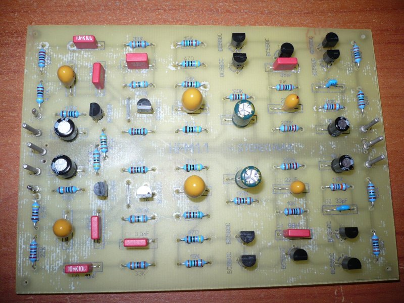

Épp most tettem a földelésre valamint a kimenetekre kis kivezetést,Moszkvai tudja mi a neve, a 2x+32V-os tápágra tett 1-1 ilyen fém rudacskát. Én most betettem még 6-ot mind két csatornának a ki és bemenetére valamint 1-1 a GND-re. Csatoltam képet. Moszkvai adott egy pofont az esztétikának,ha jól gondolom,elvitte a sav a GND végét egy kicsit... De az a lényeg hogy szól,és nem is kicsit!

Ajándék jónak, ne nézd a fokát! hehe Idézet: Most te lesegetni akarod vagy használni a RIAA korrektort ? Különben is csak addig lesed a nyák oldalát még benem építed egy szép dobozba , ha már beépítetted akkor csak a dobozt látod ? „Moszkvai adott egy pofont az esztétikának,ha jól gondolom,elvitte a sav a GND végét egy kicsit”

A beültetés az szép,úgyhogy lehet hogy olyasmi dobozban lesz,mint a Te TL074-el kivitelezett korrektorod!
Szerintem is jó lett,Pioneer keze munkája!
Én nem a fogát nézem,hanem a beültetést! Ha lehetne ilyennel tapétáznám a falat
Na megépítettem a HFM1 tápját is,az eredeti kapcsolás alapján,de még mindíg gerjed
Annyi let a változás álkatrészhiány miatt,hogy az 500Ohm helyett 490Ohm lett betéve,ZDP10 helyett ZDP12 került a nyákra,valamint 2K-s trimmer helyett is csak 1K-s trimmerem volt. A trimmer nálam nem állít semmit,legalább is nem hallom.
Hidegítem! 1µF-os tantál van betéve hidegítésnek.
Ennyit az Orister erősítőről,még a trimmerei is kontakthibásak! Tudhattam volna... A többi gerjedés az már a vezeték miatt van,meg gondolom a külső zavarok miatt. De az is csak akkor hallható,ha felhangosítom az erősítőt.

A végfok is gerjed! nekem legalább is iszonyatosan gerjedt,amikor már csak az volt meg
Az elkók szárazak lehetnek rajta,azt mind tutira cserélni kéne rajta,a trimmerek beoxidálódhattak,azt a 3-at sem ártana kicserélni. Ha ez javít rajta,akkor egy egész erős kis végfokod van,mert az még az igazi 15Wattba tartozik!

Kíváncsi vagyok,mit szóltok a HFM1-hez! Stabilizált tápját is megépítettem, Kicsit olyan,mintha eltűntek volna a mélyek,pedig nem szabadna,ott az emitterkövető a kimeneten.(nekem BC550C) Neoton-Égi vándor Neoton-Senorita Rita Neoton-Na-na, nagyfiú! http://data.hu/get/1963975/Neoton-Hetvegi_motorozas.mp3.html" target="_blank" rel="nofollow" >Neoton-Hétvégi motorozás
