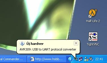

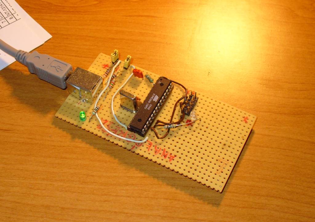

(#) MaSTeRFoXX válasza potyo hozzászólására (») Szept 19, 2006 /
Ha valakit érdekel még ez az usb lámpa, és tud AVR-t programozni, annak ajánlom EZT
Kicsit programozgatni kell hozzá. Ez igazából egy USB-RS232 átalakító, de van benne párhuzamos kimenet is pl LED-ek kapcsolgatására.
Még nem tudtam az ASM-et lefordítani, de a kész hexet beégettem atmega8-ba és működik A mellékelt minta programmal lehet kapcsolgatni a LED-et meg minden , aminek ott van a delphi forráskódja is.
Csak gondoltam megosztom, hátha valaki vállalkozószelleműt érdekel
Az AVRfreaks.net-en is van egy fórum róla ITT
És még van egy másik project (most találtam)
[link=http://www.xs4all.nl/~dicks/avr/usbtiny/index.html]http://www.xs4all.nl/~dicks/avr/usbtiny/index.html[/link]
