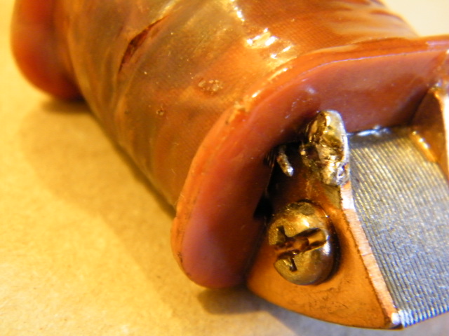

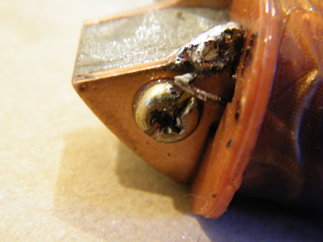

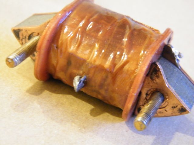

(#) sevenhill válasza Krisz03 hozzászólására (») Máj 8, 2011 /
Az utángyártott gerjesztőtekercs által okozott gyújtómodul-tönkremenetel valós probléma. Egy motorszerelő kimérette velem a gerjesztőtekercset, és a kondenzátor-dióda teszttel (csúcsfeszültségre töltődik a kondenzátor) rúgásra 500V-ot mértem! Nagyobb fordulaton nem is csoda, hogy "leülteti" a modulban a tirisztort. Az eredeti NDK-s tekercs csak 230V-ot adott. Azzal semmi gond. Most elkértem az ominózus tekercset (talán valami távolkeleti gyártmány) és jobban szemügyre vettem, és ott a két végén a kompenzáló tekercs forrasztása! Még ki is forrasztottam, és néhány amperrel ezt meggerjesztve, mutatott is a vas némi elektromágnesességet. A német gyártmánynál is volt a két végén forrasztás, viszont az annyiban különbözött ettől, hogy a tetején kb. 10 menet vastagabb vezetékkel volt megoldva a kivezetés. Azt sajnos nem tudtam elhozni (és nem tudtam lefényképezni), mert a motort elvitték, de amit elhoztam, arról itt a fotó. Most akkor mi az igazság? A kompenzáló tekercs(ek) menetszámát egyébként nem tudni, mert az van legalul. Lehet, hogy azok nem egyformák, és ez ennyit számít?

(#) Krisz03 válasza sevenhill hozzászólására (») Máj 9, 2011 /
Akkor ez úgy tűnik a sokadik fajta rossz utángyártott tekercs. Viszont az átlátszó szigetelésűvel nekem még sosem volt bajom.
A rövidrezárt tekercselés egy sor. A huzalvastagság látszik a kivezetésnél, olyan 0.6-0.8mm között lehet.
