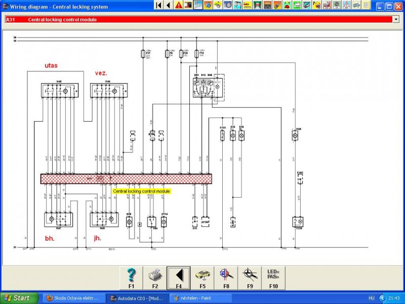

Volna még egy másik kérdésem is. úgy vettem az autót, hogy gyakorlatilag a jobb első ajtónál minden le van bénulva, ide értve elektromos tükör központi zár.
Kérdésem az, hogy ezt okozhatja e az, hogy a jobb oldali első ajtóban nincs benne az ablak emelő motor, mert én arra tudok gondolni, hogy az zárja be az áramkört. Jó e a feltételezésem ? Illetve azt is megfigyeltem, hogy ha benyomom a hátsó ablakzár gombját a szivargyújtóm sem kap áramot. Ja és még az is ide tartozik, hogy ha kulccsal zárom az ajtókat jobb első kivételével mind lezár és a riasztó be élesedik, de a jobb első ajtót kihagyja körből, tehát ott nyitnék nem riaszt. És távirányítóval pedig egyáltalán nem tudom sem lezárni sem kinyitni pedig új elemet is raktam mind a kettőbe és a tanítási meg volt. Azt még hozzá teszem, hogy záráskor az irányjelzők nem villannak nyitáskor viszont igen. Ha jól tudom villanniuk kéne legalább egyet záráskor. A jobb első ajtónál elvolt vágva két vezeték de azt már összeforrasztottam és leszigeteltem, de semmi. Van esetleg valakinek valami tippje ? Merre találom a riasztó központi vezérlőjét ? Típus: OCTAVIA I 1999 74KW AKL Üdv.: Laca801

Idézet: „A jobb első ajtónál elvolt vágva két vezeték de azt már összeforrasztottam és leszigeteltem, de semmi.” Valami hiba még biztosan van, ha más nem, akkor a mikrokapcsoló, vagy még egy vezeték el van szakadva, csak a szigetelésen belül és nem látszik. Húzogasd meg a vezetékeket (óvatosan), azon a részen, ahol a másik kettő is javításra szorult, nem-e megnyúlik (mint a gumi), mert akkor csak a szigetelés a folytonos, a vezetőér nem. Ha a mellékelt rajzokhoz vezetékszínek is kellenek, majd szólj, és akkor részletes nagyított képet teszek fel róla. |
