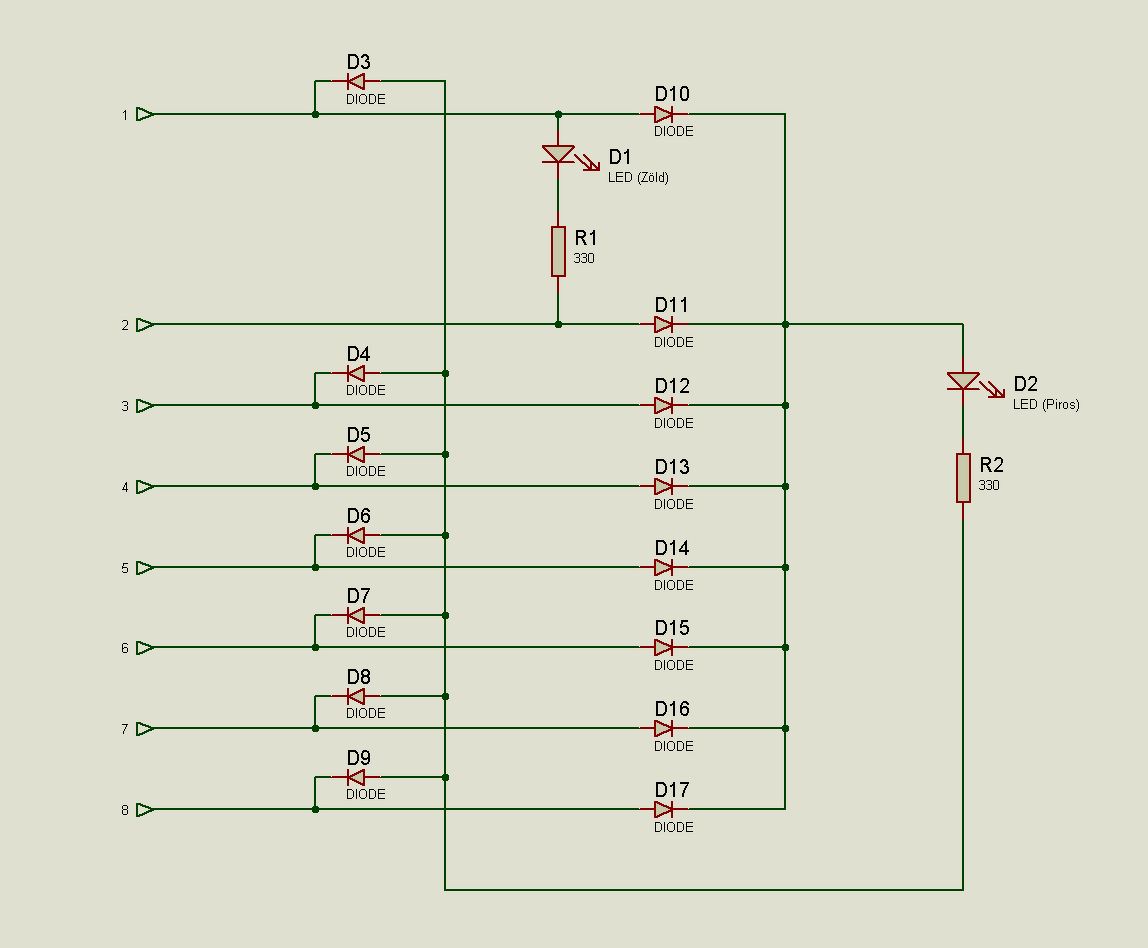

LED kombinációs áramkörtervezési probléma (8×7 kombinációnál 1-ből zöld, többinél piros LED villogjon)
Sziasztok! Nem tudom, hogy jó helyre tettem-e a kérdésemet, fogja-e ezt egyáltalán valaki látni, etc-etc... de azért reménykedem. Én egy kissé bonyolultabb, tervezésbeli, LED tematikát érintő kérdéssel fordulnék hozzátok.
Lenne adott egy 8 pines aljzat (egysoros DIP tüskesor-aljzatból lenne levágva, ilyesmire kell gondolni:KépLink)
A cél az lenne, hogyha erre két adott ponton (pl.: valamelyik irányból nézve a 3. mint pozitív és 5. mint negatív; de ez szerintem most mindegy) felcsatlakoztatnak egy 3.6-4.2V közötti tápforrást (igazából szerintem most a fesz. is mindegy, lényeg, hogy valami 2V feletti és 5V alatti betáp van), akkor és csakis akkor világítson egy zöld LED, !de! — és most itt jön minden nehézség forrása — ha bármilyen másik pontokon (a 8-ból) bármilyen polaritásban kötik fel azt a nyüves tápot, akkor is mindig világítson egy piros LED.
Namármost, ha jól számoltam, akkor a zöld LED mellé ehhez alapból 55db piros LED-re lenne szükség. Ennyit egyszerűen nem fogok tudni elhelyezni a rendelkezésre álló méretben és bevezetékelni se fogom tudni.
Kézenfekvő lenne - gondolom én - mikrokontrollerrel megvalósítani a dolgot — bár azt nem tudom, hogy a negatív feszültségeket (akarom mondani : pontpárokra nézve fordított polaritásokat) hogyan lehetne úgy megoldani —, csakhogy ezt, ha van rá mód, szeretném elkerülni : Sok évvel ezelőtt foglalkoztam utoljára AVR-ekkel/Arduino-val, csak az AVR-eket ismerem, és most nincs kéznél semmilyen programozóm se (meg amúgy tudtommal az AVR-ekből is iszonyatos hiánycikk van évek óta).
Ja, az mondjuk nem tudom, h. "magától értetődő"-e, de inkább letisztázom : a táp oldaláról mindig csak két vezeték/érintkező van. Olyasmire egyáltalán nem kell készülni, hogy több vezetékkel - neadjisten egyszerre több táppal - próbálkoznának.
Szóval a kérdésem az, hogy erre a "kombinációs" feladatra lenne-e valami MCU mentes, okos áramkörös megoldás -- amivel ugye minimalizálhatóak lennének a piros LED-ek darabszáma, meg értelemszerűen a vezetékelésük, azaz az egésznek a komplikáltsága/keszekuszasága?
Van erre valakinek valamilyen ötlete?
(#) Bakman válasza InterRacionality hozzászólására (») Okt 4, 2024 / 3
Ha nem rontottam el, akkor úgy, mint a mellékletben.
Az átláthatóság kedvéért 1+ és 2- kombináció esetén világít a zöld LED, minden más esetben a piros, de majd átvariálod maganak, ahogy szeretnéd. Első pillantásra úgy tűnhet, hogy 1+ és pl. 8- esetén is világít a zöld, de nem fog. D1 - R1 - D11 alkatrészeket söntölni fogja D10.
szerk.:
Kicsit elrontottam, 330 helyett 220 Ω-os ellenállások, diódáknak jó lehet pl. BAT43.
A hozzászólás módosítva: Okt 4, 2024
(#) InterRacionality válasza Bakman hozzászólására (») Okt 4, 2024 / 1
Óóó basszus!!
Egyrészt nem gondoltam volna, hogy egy ilyen régi topikban, egy éjszaka feltett kérdésre ilyen villámgyors választ kapok!
Ráadásul ez egy igazi mintamegoldás, mindössze 2 LED-el, IC nélkül, faxni nélkül, extra/állandó tápigény nélkül!
Nem kell átvariáljam, a DIP pin headert úgyis majd úgy vezetékelem rá, ahogy akkor köll.
Extrán köszönöm! Ha Pécsi vagy v. Pécsett jársz, meghívhatlak majd egy italra/kávéra... ha úgy adódna... ha összefutnánk...

(#) InterRacionality válasza Bakman hozzászólására (») Okt 5, 2024 /
Még sajnos nem volt alkalmam lemenni a Microhmba diódákért, de szimulációban kipróbáltam és tökéletesen működik! Zsenik vagytok!
