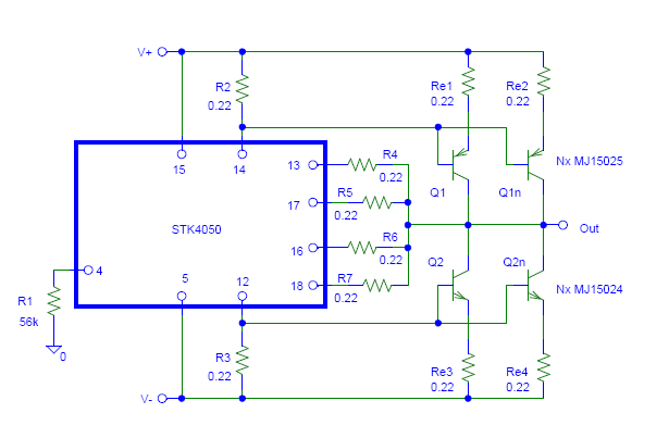

(#) Nagy Tamás hozzászólása Máj 30, 2011 /
Sziasztok! Meglévő,jól működő stk4050v végfokomat szeretném kiegészíteni teljesítmény tranyókkal, teljesítmény növelés céljából.
Kb +100W ra lenne szükségem. Jelenleg a zenekari mélyládák akkor kezdenek el élni ,mikor az stk már teljesen ki van hajtva (200w) ,de nem szeretném torzításba vezérelni . 2*70 V a tápfeszültségem.(trafó bőven túlméretes) Akinek van ötlete ne fogja vissza magát (Egy képet találtam egy bulgár oldalon.)
(#) szamóca válasza Nagy Tamás hozzászólására (») Máj 30, 2011 /
A tápáramvezérlés, mint a rajzon látható, nem hoz teljesítménynövekedést. A tranyók számának növelésével, mindössze a biztonságosabban elosztott áramterhelhetőség a cél.
Teljesítményt csak tápfeszültség növeléssel, (határadat közelében azt az STK-k kipurcanással szoktak meghálálni) illetve hídkapcsolással tudsz elérni. Ehhez viszont nagyobb tápegység, hűtés tartozik. Akkor már inkább lehet egy új, megfelelően nagy tranyós projekten törni a buksit.
(#) Nagy Tamás válasza szamóca hozzászólására (») Máj 30, 2011 /
Köszi a reagálást. Elvileg tranzisztorokkal terhelhető 4 ohm-ra?
Nem kellenek +tranzisztorok a terhelés impedanciájának csökkenésekor. Ilyenkor a tápfeszt kell csökkenteni, vagy a bemeneti jelszintet (/2) olyan értékűre, amit a végtranyók áramterhelhetősége károsodás nélkül elvisel.
