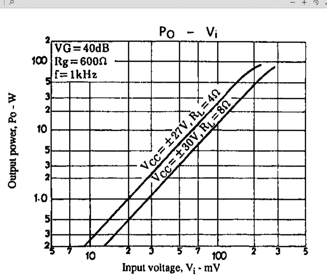

Újabb kérdésem lenne.
Autós fejegység sub kimenetéről fogok meghajtani egy STK 4030II mono végfokot.
Kérdés kell-e tennem közéjük előerősítőt és ha igen mit javasolnátok?
(#) latyakosa válasza SlyChocolate hozzászólására (») Máj 10, 2020 /
Mérd meg a sub kimeneti jelét voltmérővel pl 2V vagy 20V AC állásban nagy hangerő mellett.
Nem fog állandő értéket mutatni, ha 200mv-nál nagyobb jelet fog adni nem kell előerősítő valószínűleg. A másik ötlet, nézd meg az autórádiód műszaki leírását és vagy kapcsolási rajzát (ha van) abból ki lehet deríteni a kimenet milyen jelszintet ad. Az STK-nak 500-700mV jelnél több valószínűleg nem kell, de az erősítése kis határokon belül változtatható ha szükséges.
(#) SlyChocolate válasza latyakosa hozzászólására (») Máj 11, 2020 /
Az autó rádió manuálban azt írja "Előerősítés maximális kimeneti szint: 2.0V"
Az STK 4030II pdf-ben ezt láttam:

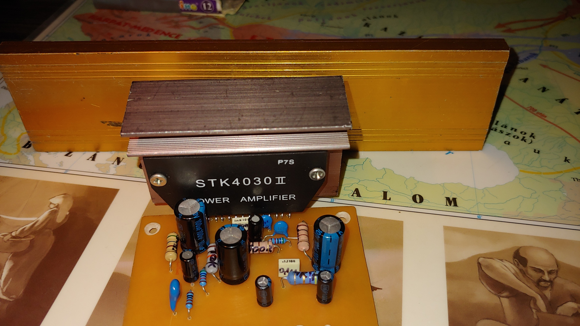

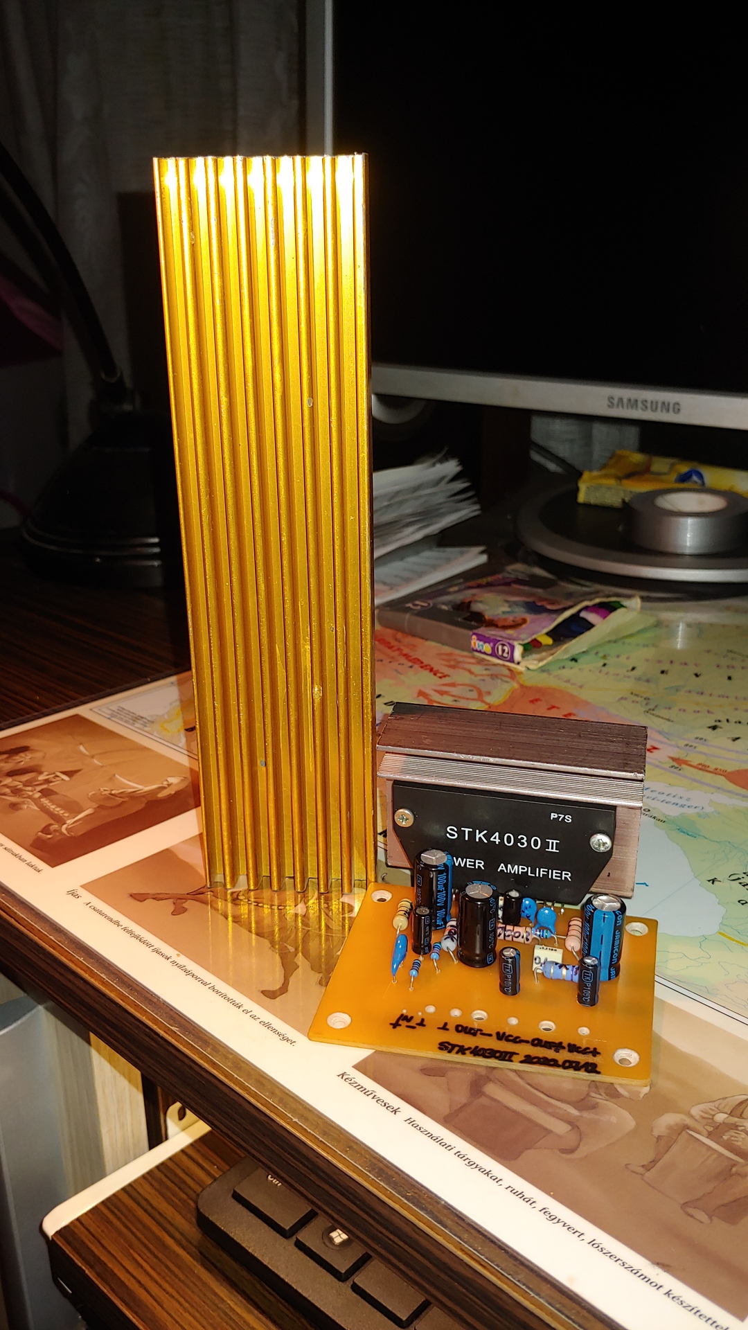

(#) SlyChocolate hozzászólása Aug 9, 2020 /
Szerintetek ennek az STK 4030II-as végfoknak ez az aranyszínű hűtőborda elégséges lehet még a nagy nyári melegben is?
Amúgy pár teszt után azt tapasztaltam, hogy a rajta lévő kisebb bordát sem melegítette fel.......szinte langyos volt közepes hangerőn hajtva.
(#) reloop válasza SlyChocolate hozzászólására (») Aug 12, 2020 /
Szia! Nem írtad mekkora a tápfeszültség és hány Ohmmal fogod terhelni, így csak tippelem, hogy 50 W-os erősítőt építettél. A borda megfelelősége attól is függ mennyire könnyen fog áramlani a levegő a lamellák között, esetleg ventilátor segíti-e. A kérdésedre egyedül akkor kapsz kielégítő választ, ha kipróbálod. Pillanatszorítóval, vagy kengyellel megoldható az ideiglenes felfogatás, hővezető pasztát (gépzsír is megfelel) ne felejts el használni!
(#) SlyChocolate válasza reloop hozzászólására (») Aug 12, 2020 /
Köszi a gyors választ kb +-35DCV táp feszültségről fog menni és 8 ohmos hangszórót fog hajtani.
Egyenlőre ventilátort nem tervezek sajnos csak vízszintes lamella elhelyezésre van lehetőség a hangfal oldalába vágott ablakba besüllyesztve a bordát.
Amúgy igazad van két pillanat szorítóval felrakom a végfokot (hűtő paszta van itthon) és teszek egy próbát mennyre melegszik..........

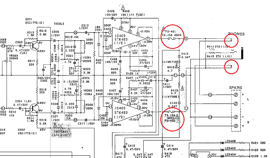

(#) Josika001 hozzászólása Okt 12, 2020 /
Szereztem egy Sharp SM-30-as erősítőt, de olyan baja van, hogy az egyik oldala gyönyörű szépen szól, de a másik borzalmasan torz.
Az STK463-ra gyanakszom, de azért gondoltam megkérdezem a szakikat is
(#) Ronin válasza Josika001 hozzászólására (») Okt 12, 2020 /
Nem feltétlen az STK463-as a rossz, lehet valamelyik meghajtó tranyó hibás. Mérni kell.
(#) Ódenka válasza Josika001 hozzászólására (») Okt 12, 2020 /
Ha a végfok félhalott, nagy baj, 2x rendeltem "utángyártottat", semeddig tartottak.
(#) reloop válasza Josika001 hozzászólására (») Okt 12, 2020 /
Szia! A STK kimenete és a hangszórócsatlakozó között van egy biztosíték és a fejhallgató aljzatában egy leválasztó kapcsoló. Ezek kontakthibája is okozhatja a torzítást.
