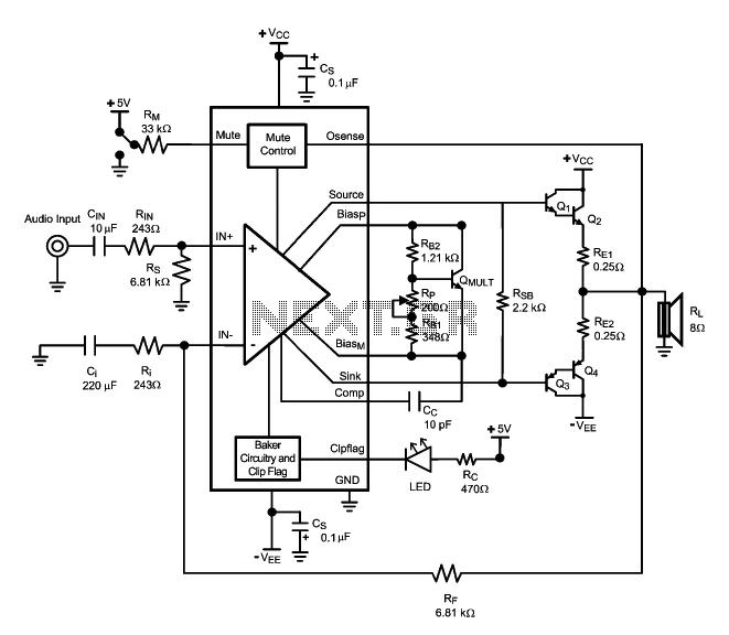

Sziasztok! Jól látom, hogy itt valahogy úgy lehet megoldva, hogy LME49810-es driver IC-k hajtják meg a végtranzisztor-párokat? Ez az IC elég vadállat 200V-os tápig elmegy (+-100V max.)... A Lundahl-trafók pedig lehet a szimmetrikus XLR-bementeket aszimmetrizálják (nem elektronikus balanced-inek, hanem trafósan)? Bár ezek az LL1588-asok 1:1-es áttételűek, lehet csak galvanikus leválasztók?.....hmmmm. Érdekes lenne erről egy komplett kapcsolási rajz (ámbár nem hiszem, hogy publikus...)
Sajnos az LME49810-et sem gyártják már Minden jobb alkatrész kihal lassan...
Valami ilyesmire gondolsz?

Igen, valami ilyesmire tippeltem....

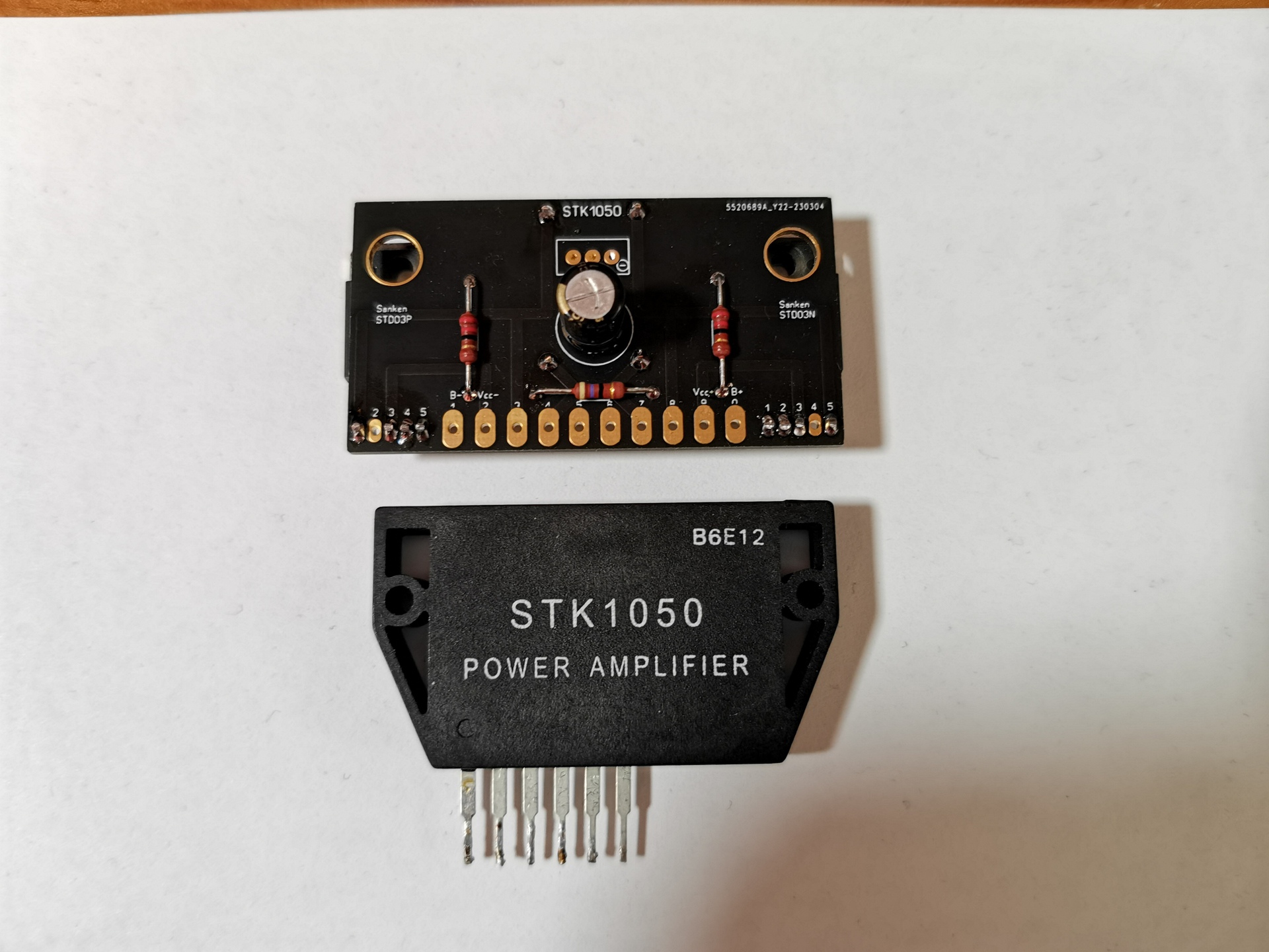

Hát nem tudom, én is sok dolgot rendeltem és rendelek is de nekem 1 esetben volt csak hamis cuccom az egy SI1050G volt 3 ból 1 a kettő stk hamisítványt meg itthon vásároltam üzletből szóval ennyit erről. STK IC-ben nagyon nem reménykednék hogy találsz eredetit csak úgy ha egy bontatlan készüléket veszel és te bontod ki. Nagyon ritka már az eredeti STK. Nézd meg ezt ez elég helytakarékos kivitel. LME49810 AMP
Azt az utat tartom jónak amit Te is választottál, le kell gyártani a kapcsolást diszkrét elemekből a lehető legkompaktabb formában.

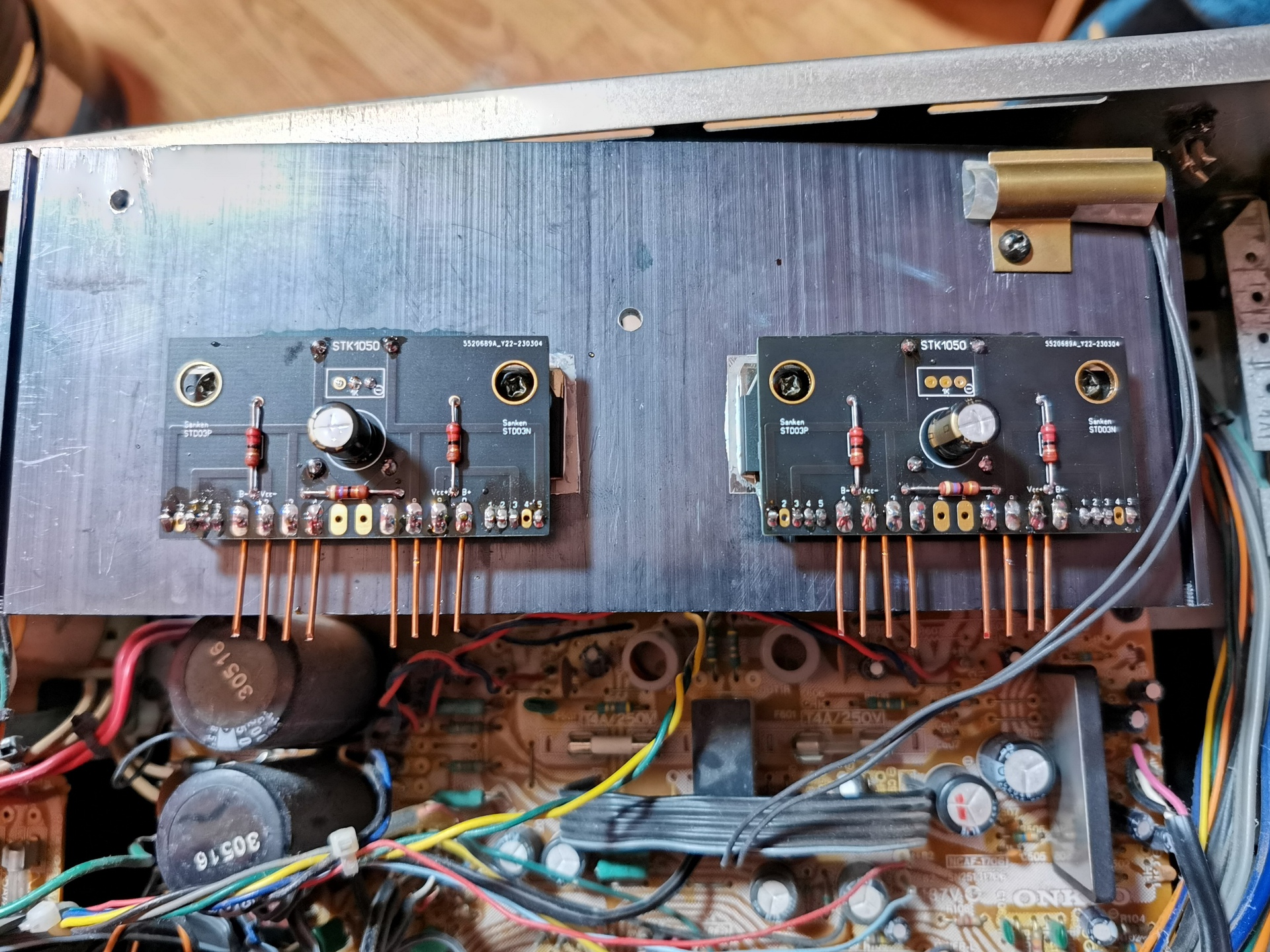

Megérkeztek a darlingtonok amint lesz egy kis időm, ki is próbálom őket.

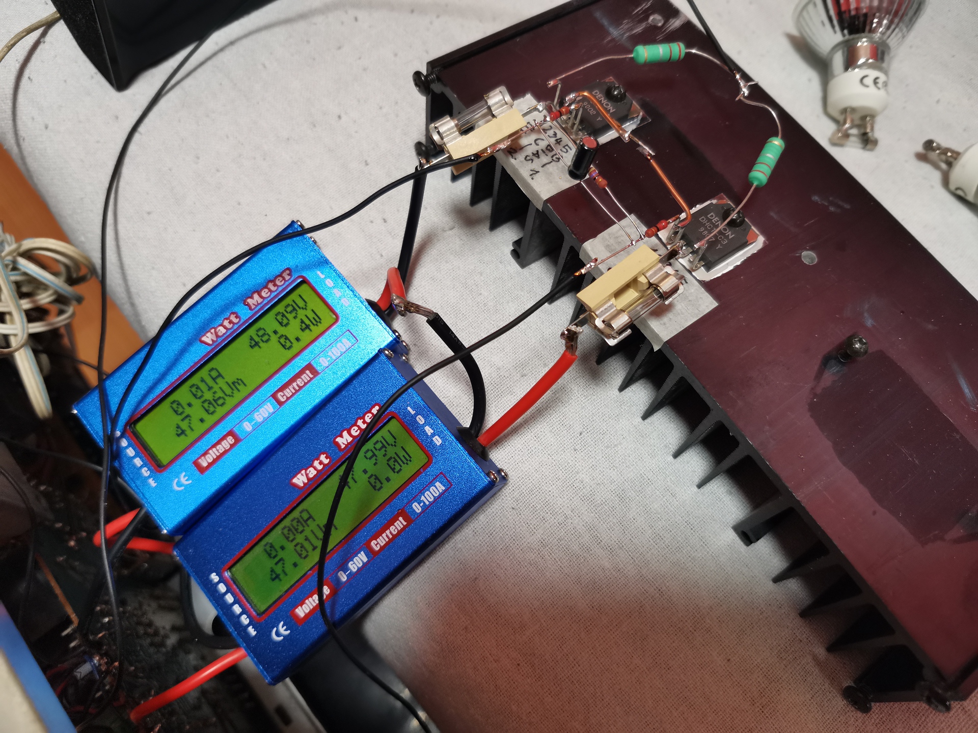

Már az egyik oldal szól! Eddig anomáliát nem nagyon találtam. Majd egy nagyobb műterhelést rá akasztok hogy megnézzem nagyobb teljesítményen mit tud. És majd kb 50 Wattal fogom járatni egy darabig.
Már alakul a dolog.
4 Ohm műterhelésen járattam őket felváltva. 100Hz en 4A kimenő árammal és 15V kimenő fesszel. A gyári borda sztereó terhelésben nem tudná lehűteni a két oldalt csak ventilátor beiktatásával. De nem is erre tervezték az erősítőt, hogy hosszú ideig ekkora terhelést kapjon.
Le a kalappal! Szuper lett, gratulálok.

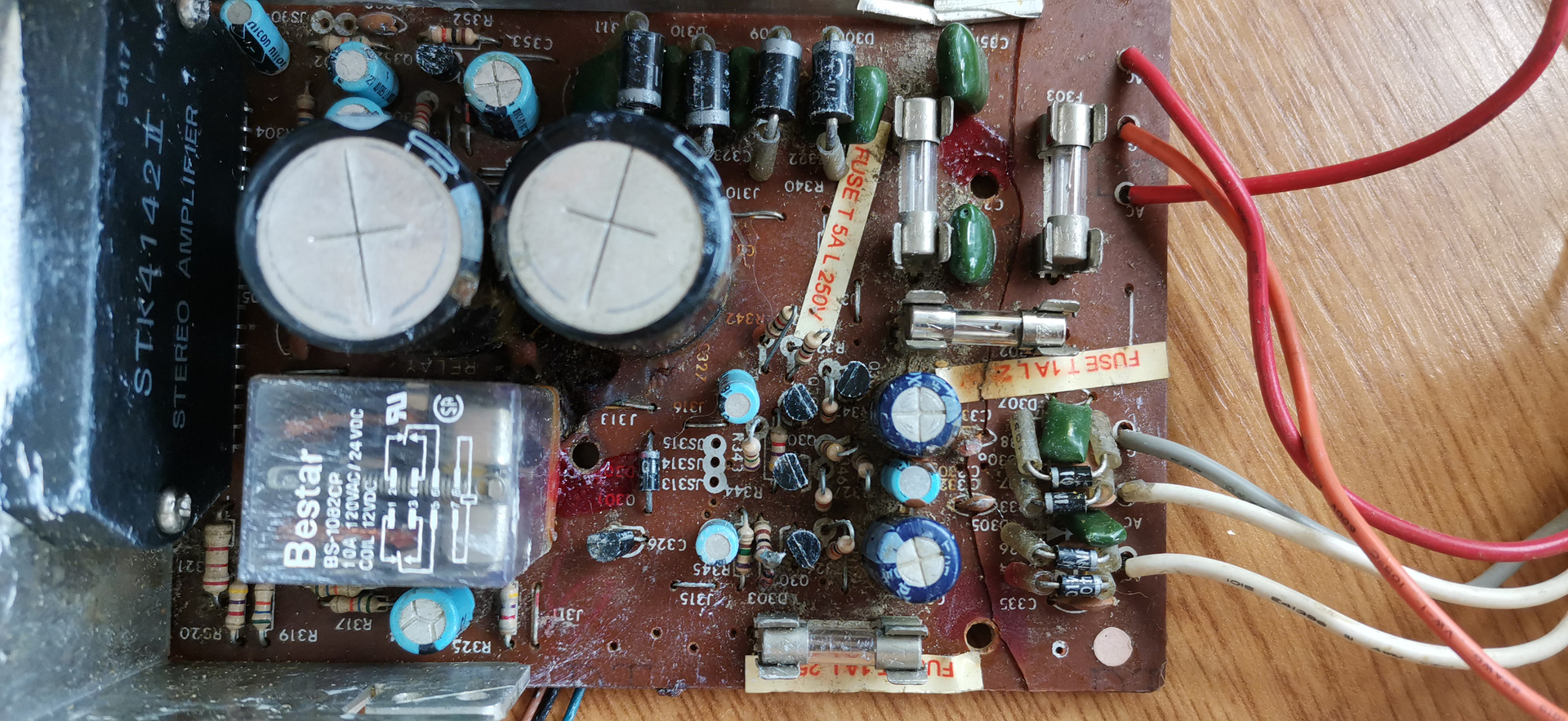

Egy sharp 7700 cserélném de nem akar jó lenni. Izzókkal élesztek 230v is, meg az egyen +-64v rakok égőt. De sajna nem akar beállni a nyugalmi olyan mintha zárlat lenne. Ellenállások átnézve 2sc2911 cserélve zénerek jók. Már kinomba a kondikat tesztelem. Az STK HQ elekrtonikátol van.

Cseréld ki a kis kerámiakondenzátorokat legalább 100V-ra, vagy méginkább 500V-os kerámia kondenzátorokra, mindegyiket, mindenféle mérés nélkül! Sokszor ezek okolhatók gerjedésért, melegedésért és megmagyarázhatatlan hibákért, tönkremenetelért. A táp hidegítő és szűrőkondenzátorokat érdemes mérni és cserélni, ha szükséges.
