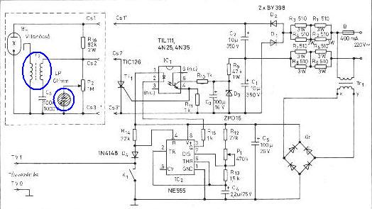

(#) Skip válasza dB_Thunder hozzászólására (») Okt 19, 2006 /
Két kérdésem lenne, remélem valaki tudja a választ!
Mert ezen bukhat az egész számomra...a hozzászóláshoz csatolt kapcs. rajzon lévő stroboszkóphoz megvan minden kivéve két dolgot:
- TR2 jelű trafó
- glimmlámpa
Trafót még életembe nem tekertem, azt se tudom, hogy ide milyet kéne vagy hogyan...
Glimm lámpát meg kértem a boltba és azt mondta az eladó, hogy nem nagyon van ilyen; hátrament a raktárba és hozott valami "égőt". Az van ráírva, hogy 220V, meg hogy Philips!
Ezzel mit kell csinálni? Meg mire jó? Neten próbáltam rákeresni, de nem sok mindent találtam! (Lehet hogy most hülyeséget beszélek, de ez olyan, mint a fázisceruza?)
Nagyon kéne a segítség, mert mindenem van már hozzá, csak gyújtótrafó nincs, meg ezt a lámpát nem nagyon értem...
Előre is nagyon-nagyon köszönöm!
(#) bbatka válasza Skip hozzászólására (») Okt 19, 2006 /
Úgy tudom, neoncső gyújtó glimmet használnak. Helyes kis fém vagy műanyag burkolatban van. Még az OBI-ban is kaptam.
A trafót nézd meg a Conrad oldalán, ahol a villanócsövek is vannak. A villanócsöved gyútófesz igényéhez kell választanod.

(#) Travolta válasza Skip hozzászólására (») Okt 20, 2006 /
Hi All!
Amit dB_Thunder linkelt rajz, abbol a glim és a poti nyugodtan elhagyható, mert a működéshez semmi szerepe.
Gyujtótrafót + kiszedhetsz eldobható vakus fénygépezőgépekből is.Sztem bármelyik fotolaborban tudnak adni, vagy +kéred, hogy tegyék el neked, ha éppen nincs.
Én is így szerváltam vagy 50db-ot.

(#) bbatka válasza Skip hozzászólására (») Okt 20, 2006 /
Ha felmész a Conrad oldalára és beírod a "gyújtótekercs" szót a keresőbe, akkor feldobja a választékot. 11KV-os és 4KV-os van náluk. 399Ft,449Ft,499Ft
Glimmlámpából is van választék.
(#) Skip válasza bbatka hozzászólására (») Okt 20, 2006 /
ahhhhha tényleg... köszönöm eddig én gyújtó trafóként kerestem mindenhol azér nem találtam...
ha 5kV kell nekem akkor oda akkor a 11kV jó oda? vagy a 4 nagyon kevés? bár itt nálunk talán a boltba lehet kapni 5k osat is vagyis hát remélem...
Nemtudom. Ha 5KV-os akkor a 11KV szerintem sok lesz. Előszőr próbáld meg nálatok. Vagy a másik megoldás ha villanócsövet is veszel hozzá a Conrad-nál.
