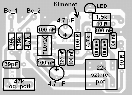

(#) kirally hozzászólása Nov 17, 2010 /
Sziasztok! Én meg szeretném építeni a képen szereplő sub szűrőt de nem tudom mért van két bemenet és csak egy kimenet? és hol megy be a táp? ? Elmondaná ezt nekem valaki?

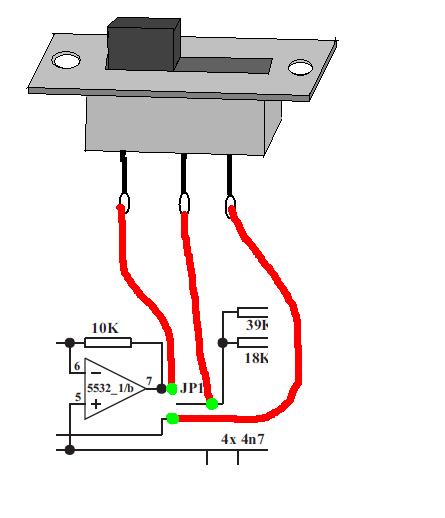

(#) Rafael hozzászólása Nov 24, 2010 /
Sziasztok! :wave:
A következő Szub basszus szűrő készítése közepén vagyok. Néhány dolog nem egyértelmű számomra a rajzon. Az egyik a Jumper1 ami a kapcsolási rajzon JP1 néven szerepel. Ezt nem értem mire való Mit kellene hozzá kötni?. Megépítettem hozzá a Szub-szűrő bővítő kapcsolást is. Így akkor valószínű nem lesz szükségem az előbb említett Jumper1-es dologra? Annak ellenére jó lenne tudnom mire való.
Sztereó TFT TV-monitorhoz szeretném készíteni ezt a Szub-ot. És más lehetőséget nem látok csak SCART csatlakozóval levenni a jelet (,ha sikerül egy IN/OUT kapcsolós SCART adapterrel.) A leírás szerint LINE jel esetén 330n/33K, viszont ha ilyen nincs akkor le kell "lopni" a hangszóró jelét és az esetben 15n/680K az illesztés.
Szeretném megtudni, hogy Scart-os módon levett jel a TV-ről milyen jelnek számít, azaz mennyi legyen az illesztési értéke a kondi/ellenállás párnak?

(#) lewi válasza Rafael hozzászólására (») Nov 25, 2010 /
Hali, az a jp1 es kapcsoló, a fázisfordító, ha jól tudom. Én is megépítettem ezt már, de még sajna nem sikerült működésre bírnom. :S meg vagyok vele átkozva. Igen amatőr vagyok, igazából csak utánépítgetk, de ha jól tudom a funkciója a fázisfordítónak, hogy melyik irányba "üssön" a SUB. Ezt célszerű egy tolókapcsolóval megvalósítani, és kivezetni a vezérlő panelra. Így az után beállítani, hogy elhelyezted a végleges helyére a hangdobozt. Ez azért szükséges, mert más-más helyen más-más akkusztikai tulajdonságok vannak.
Elvileg csak kapcsolgatod, és megnézed, hogy melyik állapotban jobb a mély.
Remélem tudtam segíteni.

Még így sem egyértelmű számomra a Jumper 1 - három darab kivezetése, konkrétan mit mihez kell hozzákötni? Mivel nekem megvan az "A,B,C,D,E,F" -hez tartozó jaxley kapcsoló is, ami épp ezeket az értékű ellenállásokat is tartalmazza... Szóval mit kötök a JP1-hez?
A másik pedig még mindig a Scart csatlakozó illesztésének R/C tagja... / Tehát, hogy akkor ez LINE vonal jelnek számít-e, illete ha esetleg a TV fülhallgató kimentét választanám jelforrásnak, akkor melyik érték a jó vagy mindkettőhöz megfelel az azonos illesztés? /
(#) lewi válasza Rafaell hozzászólására (») Nov 25, 2010 /
Sajnos az R/C tagban nem tudok segíteni.
De aJP1 es csati nak a bekötését lerajzolom.
Remélem így már egyértelmű, hogy hogy is kell bekötni, és hogy kell alkalmazni. Az eredeti nyákterven egy 3 tüskés jumper csatlakozónak van a hely, mert ha a 3 tüskét berakod, akkor egy egyszerű jumperral tudod "kapcsolgatni" az áramkört. mert ugye a középsőt kapcsolod vagy erre, vagy a másik oldalrra.
(#) MPedro válasza Rafael hozzászólására (») Nov 26, 2010 /
Szia !
JP1= fázisváltó (a középső lábat kell ide, vagy oda kapcsolni, Lewi #849043 válasza jó).
Scart ~ nagyjából "line", tehát 330n / 33K
Pedro (a tervező)

(#) kokmate hozzászólása Dec 12, 2010 /
Két kérdésem van ezzel kapcsolatban:
Ha a 220nF-es kondi nálam elko akkor milyen irányba kössem be?
És az alsó 4,7µF-es kondi nem fordítva van véletlen?
(#) kadarist válasza kokmate hozzászólására (») Dec 12, 2010 /
220nF-os kondit még nem láttam elektrolit kivitelben. Biztos, hogy olyan? Kapcsolási rajzod is van az áramkörhöz?
(#) kokmate válasza kadarist hozzászólására (») Dec 12, 2010 /
A kondimra az van írva hogy 0,22 µF / 50V, ha jol tudom 1000 a váltoszám és akkor 220nF jön ki. Nem találtam itthon kerámia kondiból ilyet.
Nincs kapcsolási rajzom, itt találtam a beültetési meg a nyák rajzot a forumon, csak az tünt fel hogy a 4,7 µF-es kondenzátor pozitív lába van a gnd-re kötve.

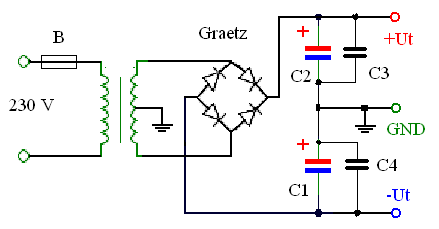

Valóban van ilyen elkó: Bővebben: Link. Én azt ajánlom, hogy oda fólia vagy kerámiakondit tegyél és nem elektrolitot. Az elkó szivárgóárama megzavarhatja az áramkört. A látszólag fordítottan bekötött elkó valójában nincs fordítva bekötve. A szimmetrikus tápfeszültség miatt kell így kötni.
Még egy kérdés:
Egy ilyen táp megfelelne neki? Kb. mekkora lehet az áramfelvétele?Link
Igen, megfelelne. Pár milliamper az áramfelvétele. Még két 9V-os elemről is sokáig működne.
