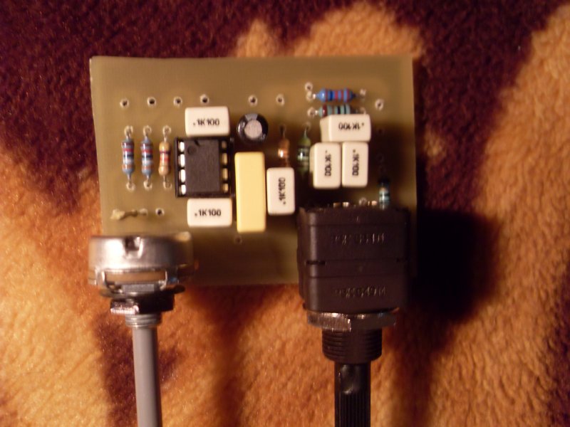

(#) Gyozo92 hozzászólása Jan 30, 2011 /
Sziasztok, megépítettem a sub szűrőt, és kegyetlenül jó 300 wattal megküldtem az egyik subot, és azt hittem, hogy szétrobban a fejem a szobába Ez az, amiből gondolkodás nélkül csinálok még egyet.
A kérdésem az lenne, hogy +,-12 volt ami meg van adva, ezt mennyivel lehet túllépni? Az sub erősítőmben +,-15V segédtápom van, az megfelel neki, vagy sok?
(#) szabi83 válasza Gyozo92 hozzászólására (») Jan 30, 2011 /
Milyen IC-t raktál bele? Attól függ, hogy bírja -e.
(#) Gyozo92 válasza szabi83 hozzászólására (») Jan 30, 2011 /
TL062CN Lehet másfajtát is? Egyébként az erősítésén lehet növelni valahogy? Hogy nagyobb kimenő jelet adjon le.

(#) x555 válasza Gyozo92 hozzászólására (») Feb 16, 2011 /
A rajzot és a paneltervet esetleg nem osztanád meg?
Mert ez ha jól látom akkor ugyan az mint ami a honlapon fenn van és azon nekem valahogy nem stimmel a panelterv és a kapcsolási rajz.
üdv.
(#) Gyozo92 válasza x555 hozzászólására (») Feb 16, 2011 /
Igen, az a kapcsolás, ami itt fent van. Az alkatrészek értékein a kapcs rajzról vettem, amik az alkatrészlistába voltak írva, azok nem egyeztek. A panelterv is az, csak kicsit átalakítva, mert az alkatrészek, amiket tudtam szerezni méretre nem stimmeltek bele.

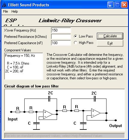

Biztos sokan ismeritek a csatolt crossover rajzot. Megépítettem már régebben kompletten az egészet, szépen is működik. Most azonban csak az alul áteresztő rész kellet, ezért a rajzon jelölt módon építettem meg, kihagyva a felesleges dolgokat. A helyzet pedig az, hogy nagyon halk. Teljes hangerőn lehet csak hallani a dübörgést. Ebből gondolom, hogy alapvetően jól működik, mégsem erősít elég nagyot. Melyik ellenállást kell kicserélnem, hogy növeljem az erősítését?
(#) banyaiakos válasza drhati hozzászólására (») Ápr 1, 2011 /
Az IC5b alatti 10k ellenállás értékét kell növelni. Vele és a mellette lévő ellenállás arányával tudod beállítani a műveleti erősítő erősítését.
A_v={U_ki/U_be}=1+{R_1/R_2}
