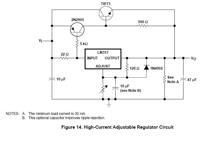

Egy kérdéssel foruloka hozzáértőkhöz. Szeretnék egy peltier elemet ( Max 10 volt, 10 amper ) működtetni egy számítógép tápegység12 voltjáról. A kérdésem hogyan lehet megoldani hogy a táp által kiadott 12 volt, 25 ampert leszabájozzam max 10 volt 10 amperre, valamint olyan potit vagy egyéb szerkentyűt beépíteni amivel a 10 volt 10 ampert tudom szabályozni ha szökséges mind a 2-t A válszokat előre is köszönöm

Szerintem nincs értelme , mert a 2V felesleged 10A áramfelvételnél önmagában is még 20W hőt termel, amit házon kívül nagy hűtőbordával kell hűtened!
Ám ha mindenképpen ragaszkodsz hozzá:
1. a pc-táp viszonylag stabil, néhány tized voltos hibán belül megoldható a feszültségejtés két-három sorba kapcsolt izmos Si diódával (Pdmin20W/min.15A-es típusok, bordára szerelve. Itt az áramot maga a peltier határozza meg.
2. Nem foglalkozol a feszültséggel, áramgenerátorral áramot korlátozol (az áramgenerátor miatt a max feszültség úgysem megy 10V fölé... ) A tartós melegedés miatt (szintén lehet 20W is!) bordára szerelni, praktikusan pl. egy olcsó 2N3055 vagy hasonló mezei HF teljesítménytranyó jó lehet.
Így lehetőséged van beállítani a még éppen megfelelő hűtést, hogy a peltier minél kisebb hőt termeljen a házba.
Egyébként először kimérném a peltier áramfelvételét voltonként egy labortápon, kiderülhet, hogy nem is kell áramszabályzás, és elég a beállításhoz egy emitterkövetős egytranyós táp vagy hasonló egyszerű megoldás. :yes:

Ebben a témában teljesen kivesézzük a pc táp átalakítását! Lehet állítani a feszültséget tetszőlegesen, pár volttól akár +-25voltig simán!
Csak a visszacsatolás ellenállásosztóján kell változtatni, és máris 10voltot fog leadni alapból a táp! A terhelhetőség nem fog csökkeni, esetleg ki lehet cserélni az egyenirányító diódákat nagyobb terhelhetőségűre a biztosabb működés érdekében!
Olvasd el a témát, minden választ megtalálsz benne!
Ezzel a módszerrel nem lesz felesleges teljesítmény elfűtés, és viszonylag egyszerűen megoldható!

Egyébként: Megépítheted a tranzisztoros "kazánt", ami elfűti a teljesítményt (de ennek ellenére tökéletesen működik!), vagy kicserélhetsz egy ellenállást egy potira, és kész is a szabályozható tápod (ez is működik!). Szerinted melyik egyszerűbb/olcsóbb?
Minek linkeljek be kapcsolási rajzot? Miért szeretnéd bonyolítani tovább? De ha így szeretnéd, akkor tessék, csak a tranzisztort cseréld le vmi izmosabbra, és/vagy köss be többet, és rakd jó nagy hűtőbordára őket!
Itt a kép!
