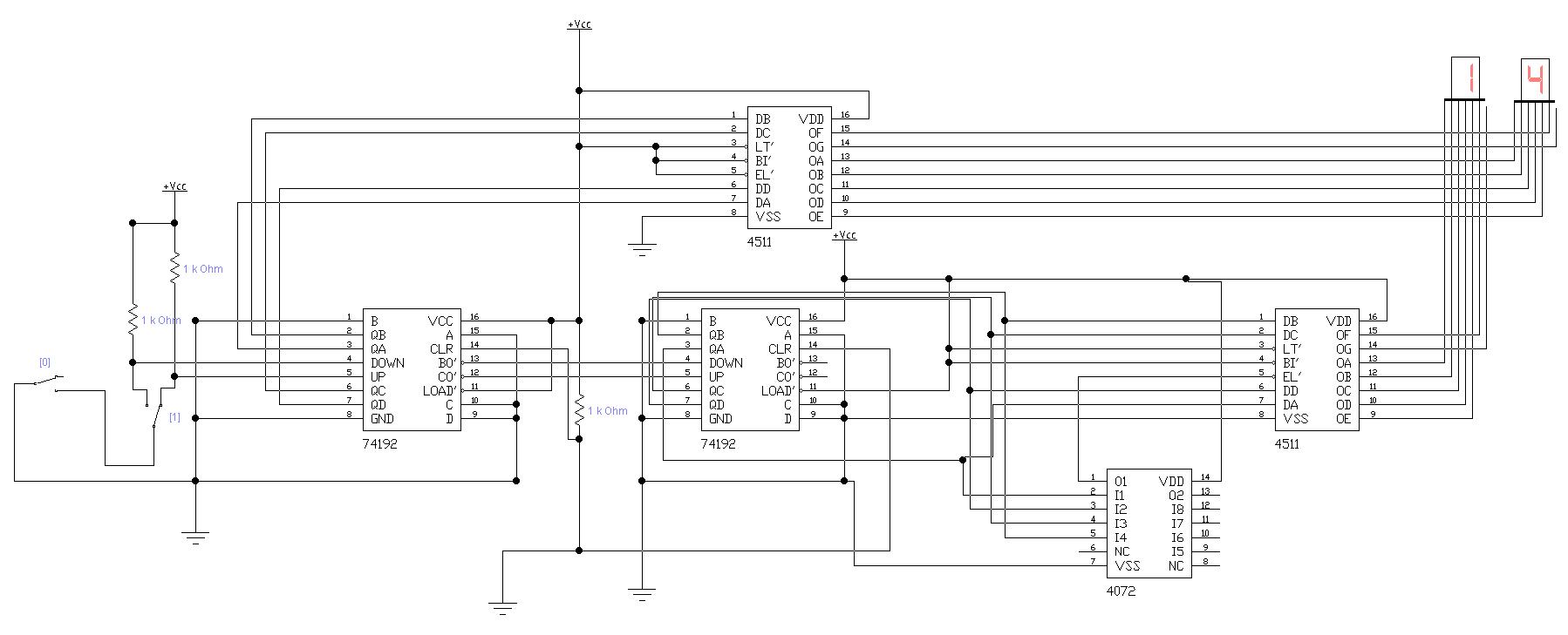

ui: sry, h nem írtam még, de _Jani_ kolléga addot nekem egy rajzot az 99 -ig számol fel és le (2 db 74192 és 2 db 4511 + 1db 4input or gate)
üdv azért köszönöm a segítséget

(#) szabi83 válasza pbalazs hozzászólására (») Jan 3, 2007 /

végülis én akkor arra jutottam/gondoltam, hogy a digipoti feszt osztó ként funkciónál, a végére rakni komparátort, mint fesz figyelőt, ha eléri a maxot, a kijelző meg a 64-et.
bár a komparátort, mire kellene kötni azt nem tudom, háát amit küldött nekem _Jani_ ott a up/down bemeneti pulzát tiltotta le. haza megyek akkor majd felrakom mit adott :yes:, több szem többet lát.

inkább 2 nyomó gomb(ezt megtudom számolni :awink:
itt a rajz.:nezze:
:pias:
ui:
a 4 input or gate: második 4 bemeneti + a kimeneti lábával mit csináljak? (amit :no: használok.)
(#) Sebi válasza szabi83 hozzászólására (») Jan 4, 2007 /
Bemenetek talajra, kimenet repül. A nem használt bemenetekkel mindig így járunk el, a kimenet nem okoz gondot. Ez azért szükséges, mert a lógó bemenetek a felszedett zavarok hatására képesek billegtetni a kimenetet, ami növeli a fogyasztást.
Amúgy a számlálók resetjénél nem tudom hogy gondoltad, de az 1k az a táppal párhuzamos...
(#) szabi83 válasza Sebi hozzászólására (») Jan 4, 2007 /
„Bemenetek talajra, kimenet repül. A nem használt bemenetekkel mindig így járunk el, a kimenet nem okoz gondot. Ez azért szükséges, mert a lógó bemenetek a felszedett zavarok hatására képesek billegtetni a kimenetet, ami növeli a fogyasztást.”
oks vágom
„Amúgy a számlálók resetjénél nem tudom hogy gondoltad, de az 1k az a táppal párhuzamos...”
_Jani_ csinálta a rajzot, a két reset egybe van kötve felhúzva tápra, a kapcsolóval meg a földre kapcsolva van, ha vált a kapcsoló ekkor nullázodik.
Ezt kivettem (a kapcsolót meg a felhúzó R-t is), mert nem kell reset, 2 gomb lesz.
áramszünet évente ha van 1* max 2*, majd nyomkodom és kész

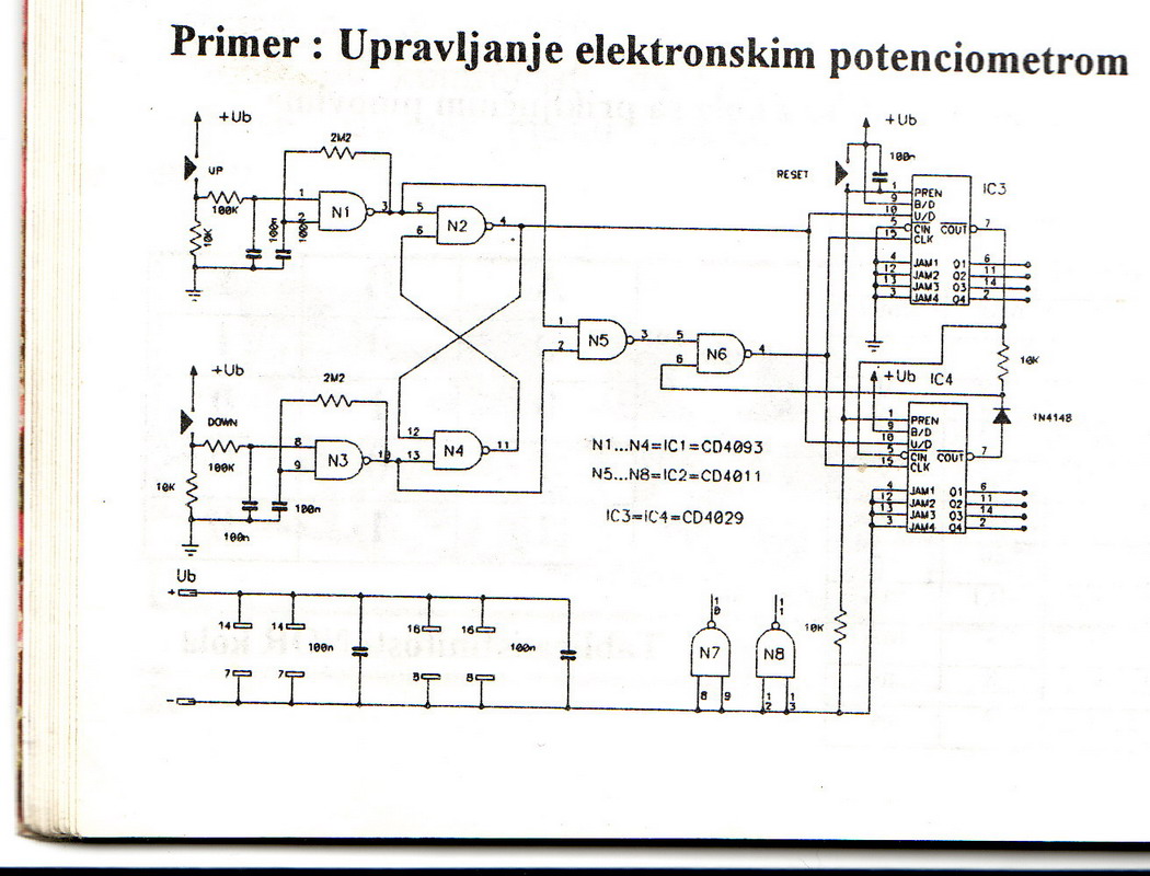

(#) elko2 válasza szabi83 hozzászólására (») Jan 4, 2007 /
Itt van még egy kapcs rajz amiből vehetsz ötleteket
a nyomógombokat valami módon pergésmentesitened kell mert különben nem fog jól számolni
