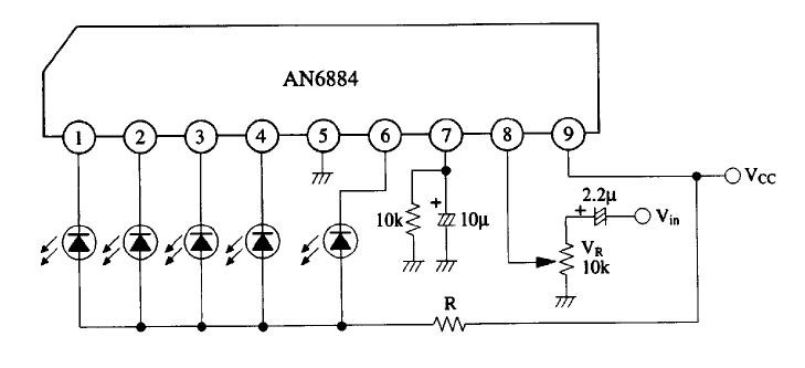

Egy olyan számlálón gondolkozom melyen van 5×10 sor Led és minden sor elején és végén van egy-egy gomb.
Az egyik gomb megnyomására amely a sor elején van, mindég felvillan egy led. Először az első led,majd a második led is és így tovább.
Amelyik gomb pedig a sor végén van azzal vissza lehetne törölni. Ha egyszer nyomom meg a sor végén lévő gombot akkor visszatöröl egy ledet ha pedig hosszan nyomom akkor törli az összes világító ledet amely a soron van.
Valahogy így nézne ki az egész.(kép)
Elnézést a paintes rajt miatt.
Ennek megvalósításában tudna nekem valaki segíteni?
Esetleg PIC nélkül meglehet csinálni?

Egyszerűsített változatban soronként egy előre hátra számláló ,meg egy demultiplexer.Ekkor az egyik gombbal lép egyet a led előre a másikkal egyet hátra.(nem marad úgy az előtte lévő, mindig csak egy világít,valamint a hosszú rövid gombnyomást sem tudja.)
Esetleg egy kivezérlés mérőt lehetne soronként alkalmazni,annyi változtatással, hogy nem gombok lennének ,hanem egy potenciométer.Ha lefele tekered rövidül ,ha felfelé akkor növekszik a ledsor.

A kivezérlésmérő jó lehet. 5 poti kb. 1500Ft + az IC-k ami még + 1500Ft lenne.
Ez jó lehet ?Bővebben: Link
Illetve van nekem egy PIC16F627-20/P pic-em. Ha ezzel csinálnám a PIC-en kívül milyen egyéb félvezetőkre lenne szükségem?

Ez megfelelő lehet nekem,ugye?
Átalakítás igényel? Bővebben: Link
(#) proba válasza Directors hozzászólására (») Aug 10, 2012 /
Szerintem jó.Az elejét elhagyhatod,a poti közepe a BC549 bázisára a két vége egy egy ellenállással (végállások beállítása miatt ) a tápra .Az eddigi bemenet meg a BC549 közötti rész meg elhagyható.Potinak szerintem egy 10K-s jó a tápot meg 9-12V ra választanám.Azért a ledek előtét ellenállását nem árt újra számítani.
(#) Directors válasza proba hozzászólására (») Aug 10, 2012 /
Így gondolod az elejét?
A két ellenállásnak ahová értéket nem írtam oda mekkora ellenállás kell?
Nagyjából.A két ellenállás állítja be a szélső értékeket.Az alsó akár rövidzár is lehet,a felsőt meg úgy kell kiszámolni,hogy az utolsó led is szépen kigyulladjon,és a potit ne nayon lehessen tovább tekerni.Igazából nagy jelentőségük nincs ,csak könnyebben kezelhetővé teszi.

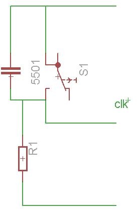

(#) ifjkovacsjanos hozzászólása Jan 5, 2013 /
Az alábbi kapcsolás egy orosz kobra red dotban üzemelne.
A bajom az volt vele, hogy túl gyorsan váltakozott ugye én nem adtam neki 555 ICvel órajelet, hanem úgy gondoltam, hogy a megfelelő lábra rákötöm a nyomógombot és az adja mindig az órajelet, hogy lépjen egyet. Kellene neki egy alap órajel?
Sajna a kialakításból adódóan csak nyomógomb a járható út.
(#) mps válasza ifjkovacsjanos hozzászólására (») Jan 5, 2013 /
Nem órajelnek kell az 555, hanem a pergés mentesítésre, persze más is jó. Azért monostabil, hogy egy gombnyomásra csak egy léptető impulzus legyen. De a 3V miatt c-mos változata kell.
A másik megoldás egy legegyszerűbb pic, amiben van pwm, akkor lesz pici is, csak 1 8 lábú, 2kondi, 2ellenállás az egész. Meg persze a program...

Amúgy ezeknél az áramköröknél mindig számíts arra, hogy a nyomógomb, kapcsoló és általában minden mechanikus érintkező nem csak egy jelet ad megnyomásra, hanem többet, nagyon gyorsan, mielőtt kialakul a stabil állapot, ez az embernek nem észrevehető, de egy digitális áramkörnek igen. Ezt hívják pergésnek, prellnek.

(#) proba válasza ifjkovacsjanos hozzászólására (») Jan 6, 2013 /
Ha a nyomógombbal párhuzamosan teszel egy 1-2 mF kondit,A soros + ra húzó ellenállás 10K körülire választod,szerintem jó lesz minden egyéb módosítás nélkül.Egy kis kísérletezéssel elérheted ,hogy ne legyen túl lusta ,de ne is számoljon sokat.( ha csak a felesleges léptetések voltak a baj.) Mondjuk nekem 3 V alatt nem igen működött még CMOS IC ,ehez a két ceruzaelem eléggé necces.
(#) ifjkovacsjanos válasza proba hozzászólására (») Jan 6, 2013 /
Szia! Nem teljesen értem mire gondolsz. Egy kapcsolási rajzba kifejtenéd? Mert akkor szépen összetudom kötögetni a megfelelő lábakat.
(#) proba válasza ifjkovacsjanos hozzászólására (») Jan 7, 2013 /
Nagyjából így.

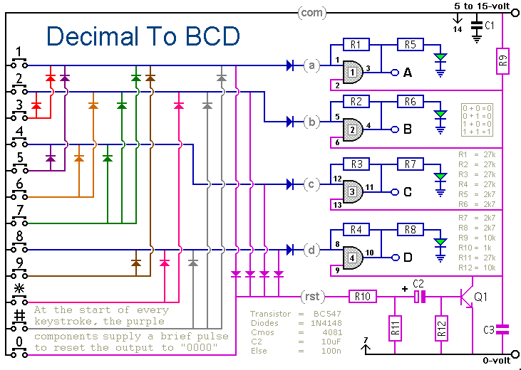

A következő problémámban kérném a segítségeteket.
Van egy PIC-es áramköröm, aminek 4 adatbemenete segítségével ki lehet választani 16 üzemmódot.
Ide hexadecimáli/bináris bcd kódkapcsolót szántak, ami lehet a 4 tolókapcsolós vagy a forgatható kódkapcsoló. Ezek kezelése az áramkör működése közben elég nehézkesen megoldható.
Helyette szeretnék 16 darab nyomógombot, ami egy hexadecimális kóder segítségével a megnyomott kapcsolótól függően kiadja a pic 4 lábára a hozzá tartozó kódokat (0000-1111-ig).
Először keresgéltem valami ide mefgelelő IC-t, de azok maximum 0-9 bemenettel rendelkeznek.
Találtam kapcsolást is, de egyrészt annyival több az ic megoldásnál, hogy ez tud 12 kapcsolót kódolni(a 16 helyett), másrészt egy elég cifra diódamátrix segítségével.
Tehát kérdésem, tudna-e valaki konkrét IC-t javasolni erre a célra, vagy kénytelen leszek még egy pic-et beleapplikálni a kapcsolásba?
A diódás verzió itt van :

(#) 6C4C válasza Szpisti hozzászólására (») Ápr 9, 2013 / 1
Szia! Én két db 4532-vel oldanám meg a feladatot...
(#) Szpisti válasza 6C4C hozzászólására (») Ápr 9, 2013 /
Nahoppáré!
Ott a pont!
Erre gondolsz ?
