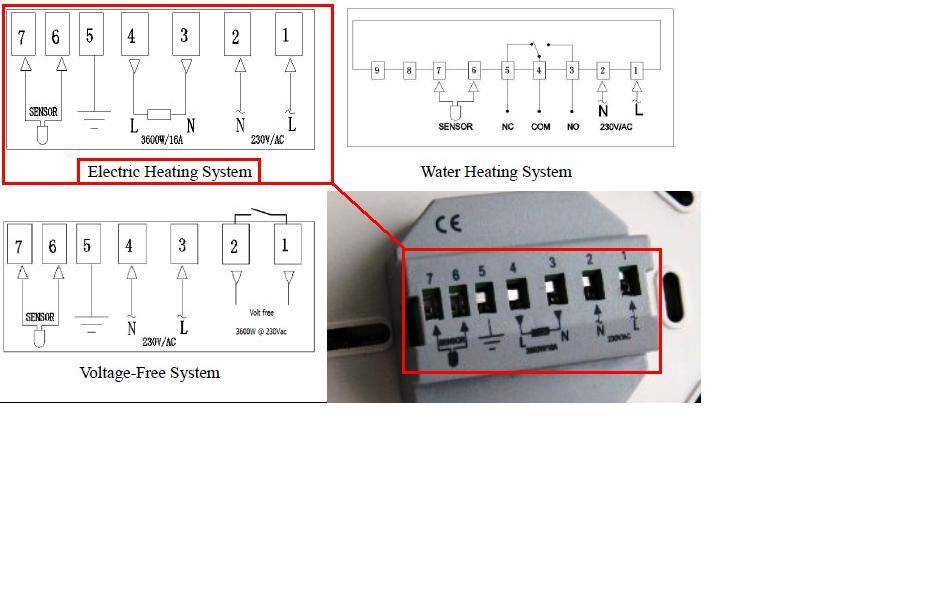

Vettem egy Nova Florida Vela CTFS 24 kombi gázkazánt. Ehhez szeretnék csatlakoztatni egy HT-CS01 típusszámú színes érintőkijelzős termosztátot.
Csatolom kazán és a termosztát leírását is. Problémám, hogy a kazán M11-es (TA) szobatermosztát csatlakozási pontján DC 26V jön ki, a termosztát NO és COM csatlakozási pontjai között pedig fűtésre kapcsolt állapotban AC 230V, a COM-on fázissal.
Félek, hogy ha bekötöm agyonvágja a kazánom vezérlését.

(#) Gafly válasza fishike hozzászólására (») Szept 18, 2013 / 1
Ha jól látom, több kivitele van, lásd Wiring Diagrams fejezet.
Neked szerintem a "Water Heating System", vagy a "Voltage-Free System" kell, de a kettő is teljesen különböző bekötést kér. Találd ki, hogy neked melyik van...
Félek, hogy ha bekötöm agyonvágja a kazánom vezérlését. Igen, ettől én is nagyon félnék.
Ha az általad leírtakat jól értelmezem, akkor neked valoszínűleg "Water Heating System"-ed van és ebben az esetben COM és a NO pontokat kell a kazán TA bemenetére kötni (polaritás mindegy), az NC pedig marad szabadon.
Ha jól látom, akkor viszont a működéséhez kell a 230V, ami viszont az "L" és "N"pontra kötendő.
Jó kérdés, hogy a "Water Heating System" esetében miért nincs védőföld és miért van kettővel több ámde nem használt pont a sorkapcson...

(#) fishike válasza Gafly hozzászólására (») Szept 18, 2013 /
A termosztát csatlakozási felülete így néz ki, lásd csatolt kép.
Igen elviekben a "Water Heating System" rész lenne a rám vonatkozó, gázkazán radiátorokkal.
Igen a működéshez kell 230V, anélkül nem indul a termosztát. Ahogy megkapja a 230-at bootol és már megy is.
A probléma ott jön, hogy amikor a szobában pl. 20fok van és "feltekerem" 21fokra a termosztátot, a relé kattanása után a COM-on megjelenik a fázis és a COM és az NO között a 230V.

(#) proli007 válasza fishike hozzászólására (») Szept 18, 2013 /
Hello! A képen a segge nem azt mutatja, hogy neked "VHS" típusod van, hanem "EHS".. Hol van itt COM-NC-NO? üdv!

(#) Gafly válasza proli007 hozzászólására (») Szept 18, 2013 /
Hát ez szívás akkor, mert nem olyan a termosztátod ami közvetlenül használható a kazánodhoz. Lehet visszamenni az eladóhoz, vagy indul a barkács szakkör...
(#) fishike válasza Gafly hozzászólására (») Szept 19, 2013 /
hát akkor tényleg szívás, de én a leírásból azt értettem, hogy többfunkciós a termosztát.
Nem lehetett választani, hogy VHS vay EHS termosztátot kérek, nekem úgy tűnt, hogy tudja mindet.
de ha mégsem, akkor milyen barkács megoldást javasoltok?
köszi!
(#) proli007 válasza fishike hozzászólására (») Szept 19, 2013 /
Vélhetően ugyan az a vacak van benne, csak a relé érintkezője be van kötve a 230V-ra. Azt kellene függetleníteni a hálózattól. A két sorkapocspont elég benne, mert csak egy független záró kontaktusra van szükséged. Ha szerencséd van (mert nem ismerem) akkor itt a sorkapocs körül/mögött van a relé, és valami csatlakozóval megy a vezérlése főpanelre. Mert gyártás szempontjából ez lenne a leglogikusabb a különböző típusok kialakításánál. De cseppet érteni kell hozzá, meg az érintésvédelem, és a kazán élete miatt is fontos a jó átalakítás.. üdv!

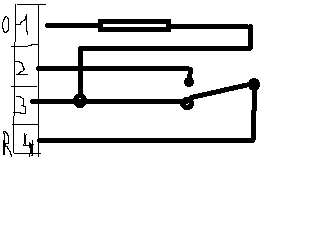

A régi MMG 5013 termosztátunkat cserélném le egy új, programozhatóra. A probléma a következő: Az MMG-hez három kábel jön az 1,2,4 . pontra bekötve sorban: barna, zöld-sárga, fekete.
Viszont az újnak csak 2 csatlakozási pontja van, belső áramellátással (elem) rendelkezik. Típusa: Nimbusz HP-510.
Hogyan kellene ezt bekötni, hogy működjön? Csak fűtés van, hűtés (klíma) nincs.
Mellékeltem az MMG bekötési rajzát, és a tényleges bekötést a termosztátban. Sajnos a kazán bekötését nem tudom megnézni, mert háromszor körbevizslatva sem találtam meg, hogyan férnék az elektronikájához. Egy Hőterm 29 kazánról van szó!
Előre is nagyon köszönöm!
MMG Bekötési rajz
MMG bekötés
(#) proli007 válasza yaksi hozzászólására (») Szept 19, 2013 /
Hello! A 2-re és a 4-re menő vezetéket kell kötni az új termosztátodba. Az 1-est meg vagy leszigeteled, vagy inkább kikötöd a kazánnál, mert abban várhatóan nulla van. üdv!

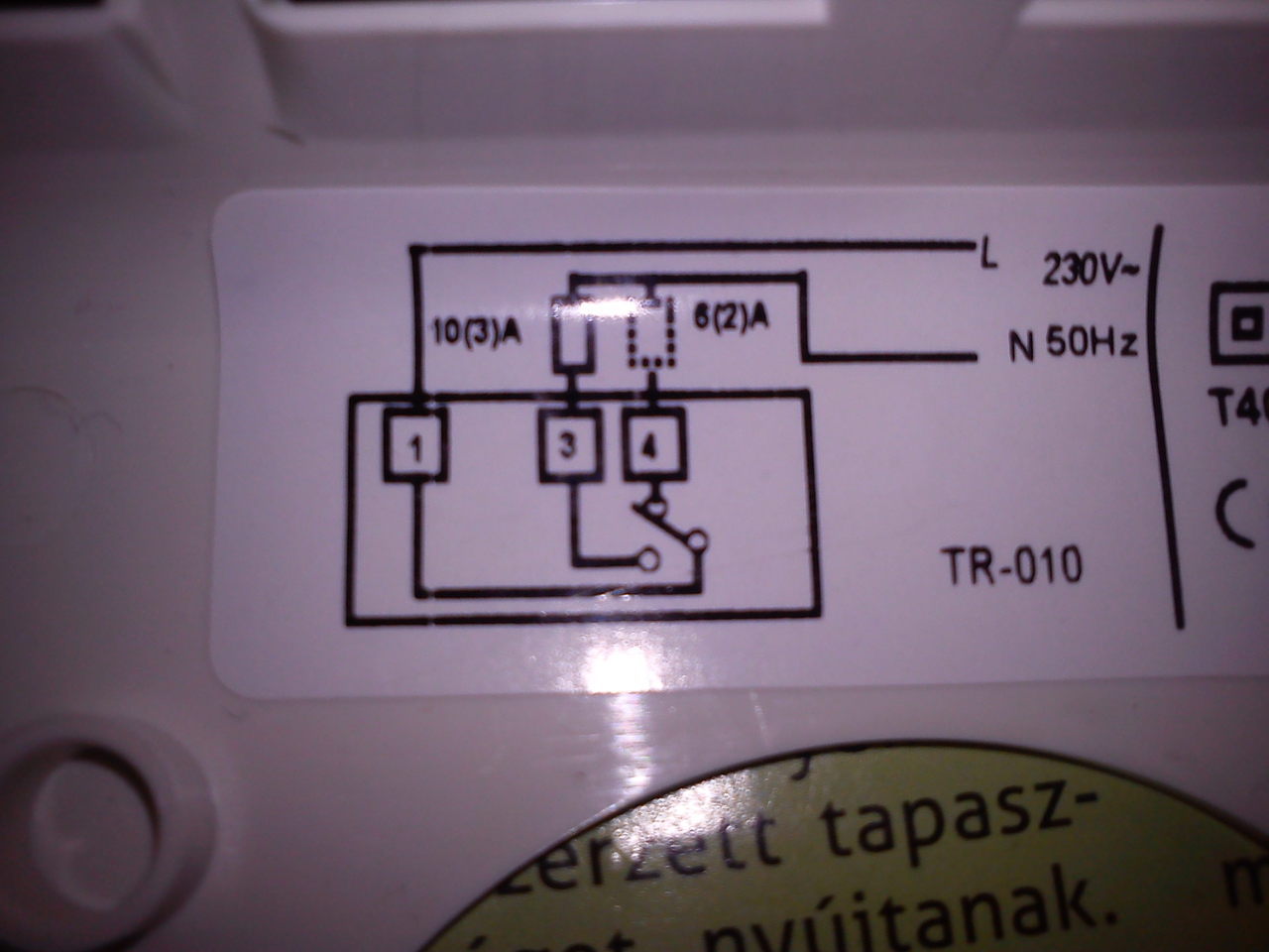

A mostani termosztát két kábelt kap: feketét és kéket a 8-9-es bekötési pontokból (14.lap 2 táblázat).
Csatolva a mostani termosz bekötési rajza: fektete megy a 4-be, kék a 3-ba
A piros nullvezeték nincs bekötve a termosz felőli végen, a kazánban a bejövő piroson van.

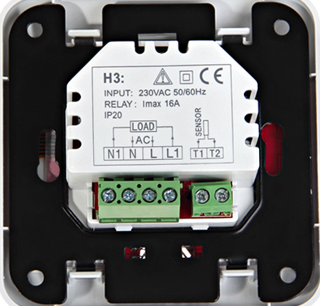

-ha mégsem akarok annyira jót magamnak akkor ilyet hátulja (a második csatolmány) és bekötöm az alábbi módon:
Itt az N és az L kapja a tápot (amit akár nyerhetek az 5-6 bekötési pontokból a kazánból is) és az N1-L1 kapja a mostani kék fekete párost ami a kazánból jön? T1-T2 gondolom a külső szenzor ahonnan a jelet akarom kapni ha nem a termosz saját mérőjét akarom használni.

(#) fishike válasza hetman hozzászólására (») Szept 20, 2013 /
Ha egyszerűen akarod, akkor maradj az elemes verziónál...
A 220-assal ha jól látom a csatolt képen ugyanúgy járnál, mint én. Ez a 220as termosztát is alapból elektromos padlófűzéshez van, ami az N1-L1 lábain bekapcsolt állapotában továbbtolja a 220-at, ami bizony nem túl jó a kazánnak.
A kazán leírásod szerint neked is sima rövidzár kell a 8-9-es pontok közé.
Vagyis ha ezt a 220ast választod, akkor hozzám hasonlóan barkácsolhatsz Te is. Persze kérdés még itt is, hogy mennyire átalakítható... nekem szerencsém volt, mert viszonylag kevés melóval megoldható volt.
