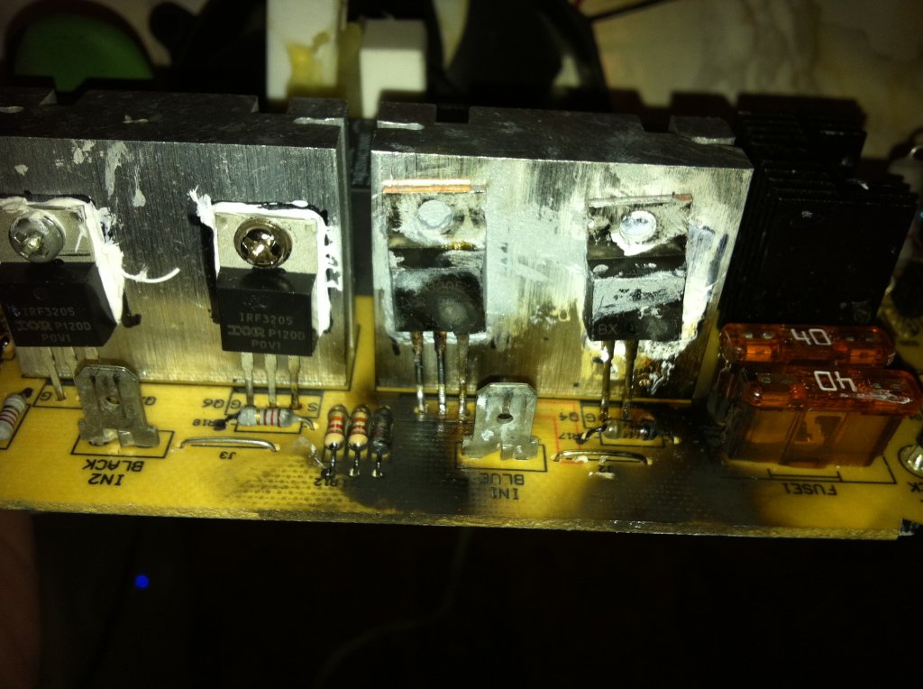

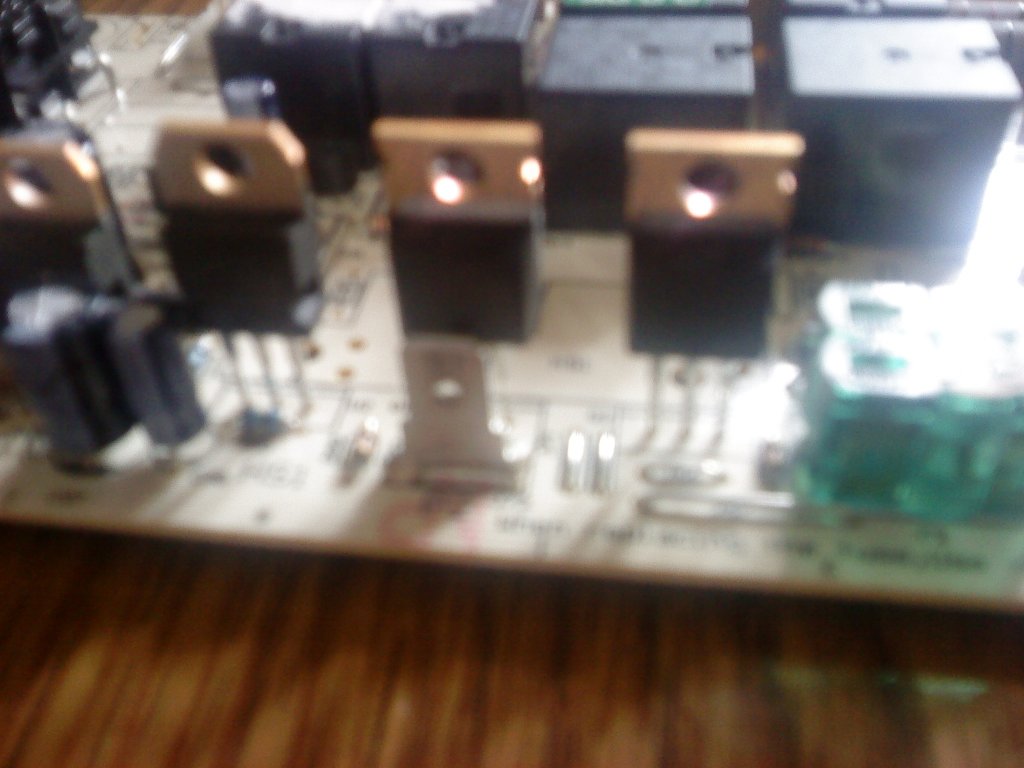

Kisebb problémám adódótt mikor egy áramszünet során bekapcsoltam a CRT monitort(csak a meghajtó volt a szünetmentesen ~ 15% -os terhelés), erre elfüstölt a két álltalam cserélt FET, a gyári FET -ek épen maradtak a szomszédban!
A mindkét pár FET azonos típusu IRF3205, annyi külömbséggel, hogy a gyári(épen maradt) P1200 -as a csere(leégett) 905P.
A kérdésem:
1. Egyértelmű, hogy a CRT monitor demagnet áramfelvétele miatt semmisült meg a két csere FET.
2. Kérdés 1: miért nem tiltott le a védelem túlterhelés miatt
3. Kérdés 2: miért maradt épen a szomszéd pár
4. Mi a külömbség a P1200 és a 905P között?
Fölmerült az a kérdés is bennem, hogy mi van akkor ha csak az egyik pár FET működik, de az épen maradt pár hűtőbordája is forró volt, meg a vezérlő ellenállások is épek...
Kép mellékelve(egyiknek a Source lába eltűnt, nem találtam meg)
Annó gondoltam az óminózus pillanatára ezért a 2 FET helyett 5 -öt rendeltem, így van tartalék 3 darab, de érdekelne a dolog... Majd holnap kicserélem mert elfogyott a hűtőzsírom. Üdvözlettel,mythbuster
(#) didyman válasza mythbuster hozzászólására (») Feb 5, 2012 /
EZ nem ilyen egyszerű dolog. Az áramot a tok limitálja. A szünetmentes leadott teljesítménynek semmi köze ehhez.
Ugye nem azt látom a képen, hogy a cserélt FET-ek nincsenek hozzácsavarozva a bordához??
Alapvető szabál, hogy bármilyen párhuzamosan kapcsolt, vagy ellenütemben dolgozó inverterben all-in, vagyis mindent cserélünk, az összes FET-et. Azért, mert azonos típus is eltérhet gyártási sorozatbeni eltérések miatt, és mert a vezérlés oldaláról is bizonyos követelmények állnak fenn az azonos lezáró impedanciára vonatkozólag (GS kapacitás, ezt h egyébként bármilyen esetleges helyettesítés során ellenőrizni kell, hogy jelentősen nagyobb ne legyen, mert a meghajtó elektronika nem tudja időben kisütni/tölteni, amitől romlik a hatásfok és esetleg egybenyit két ellenütemű tag).
Több okból mehettek tönkre:
-kisebb rDSon
-hamisak
-még valami hibádzik.
A védelem ekkora áramoknál nem mindenható és pláne nem védett induktív terhelések okozta anomáliák ellen, valamint nem eszközönként működik, hanem szummázva (így a párhuzamosan kötött, kisebb ellenállású FET-eken nagyobb áram folyik, ha nincs source körben ellenállás). Szintén alapvető dolog, hogy CRT monitort nem kötünk szünetmentesre/kapcsolunk be akkor, amikor akkus üzemben jár, mert a demagnetizálás gyakran teszi tönkre ezeket.
(#) mythbuster válasza didyman hozzászólására (») Feb 5, 2012 /
Természetesen be volt csavarozva, külömben nem ment volna az 2 órán át egy 100 wattos izzóval , csak kikaptam őket, utólag gondoltam csinálok egy szép képet, ezért nincsenek becsavarozva a képen . Most külföldön vagyok, a szünetmentes is itt van, a FET -eket is innen rendeltem, és így már kezdem érteni miért adták ezt 200 hufal olcsóbban az egyik honlapon mint a másikon. Lehetséges hogy hamis cucc, de ki gondolta volna, tök jól ment míg rá nem húztam a CRT -t, annó a CRT bekapcsolását követően is túlélte, max letiltott, így ez most meglepett... ideiglenesen cserélem a tartalék FET -ekkel, a monitort meg a falba húzom, a többit ellátja majd... Nekem inkább a meghajtó, a HIFI cucc és a TV amit fontosabb, ezeket el tudja látni árammal a rendelt szutyok is, majd ha vissza érek Pestre rendelek újakat a Hestoretól.
Köszönöm az észrevételeidet! Üdvözlettel, mythbuster

(#) didyman válasza mythbuster hozzászólására (») Feb 11, 2012 /
Ott azért a meghajtást is ellenőrizni kéne, jelalakra legalábbis, könnyen lehet, hogy ott van valami hiba még.
(#) mythbuster válasza didyman hozzászólására (») Feb 11, 2012 /
Sajnos nincs oszcilloszkópom, de lehet igazad van mert az a két fet jobban melegedik mint a szomszédok, hangja is van, valamint két hosszabító van ráhúzva mindkettő izzós kapcsolóval van ellátva, az meg kicsit furcsán villog az inverteren... Azt is észrevettem, hogy inverter üzemmódban a CRT monitoron csíkok jelennek meg, egyébként megy minden róla csak a moncsit nem lehet rákapcsolni inverter módban. Ha hibás a jelalak kárt tehet az LCD TV -ben vagy az erősítőben? A gépben van mi kiszűrje, gondolom a fentiekben is mivel rengeteg kondenzátor van és egyenárammal dolgoznak.

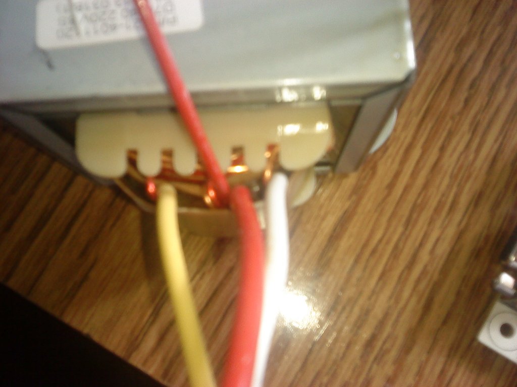

Van egy szünetmentes táp panelom és egy trafóm.Kábelezést nagyjából kihámoztam,de nem vagyok benne biztos.3 vastag kábel közül a piros az akksi +-ja és róla megy túloldalra csatlakozóba is egy vékony szál direktbe,sárga vastagkábel pedig FET elé megy csúszósaruval és egy fehér kábel szemes saruval gondolom az a föld volt.Akksi negatív fele vastag fekete kábelon panelba megy.Első kérdésem sárga kábelre adjam a váltó 12V-ot vagy pirosra? és gondolom fehér a nulla. Trafóból kijövő vékony kábelek közül két kék kábel főlé az van irva h "cha." ez az akksi töltés szálai sejtésem szerint,van egy DC12+piros kábel.Másik hármas párosítás piros barna fekete ezek főlé ezek vannak írva sorrendben:ACH ACM ACL ezek lehetnek a 220-as kábelek ,melyik a nulla és a fázis?Ha 12-230 alkalmazásban akarom használni akkor a két kék illetve piros kábelt figyelmen kívül lehet hagyni ugye? Remélem érthető volt a hülye magyarázásom
(#) ZOL94 hozzászólása Márc 15, 2012 /
Ma leteszteltem a trafót 12V~ -ot rákötöttem. Fekete és barna között mértem 175V~-t, fekte-piros között 199-200V~, barna és piros között 24V~. Trafó úgy csinálhatott 230-at h relékkel kapcsolgatta őket sorba?
