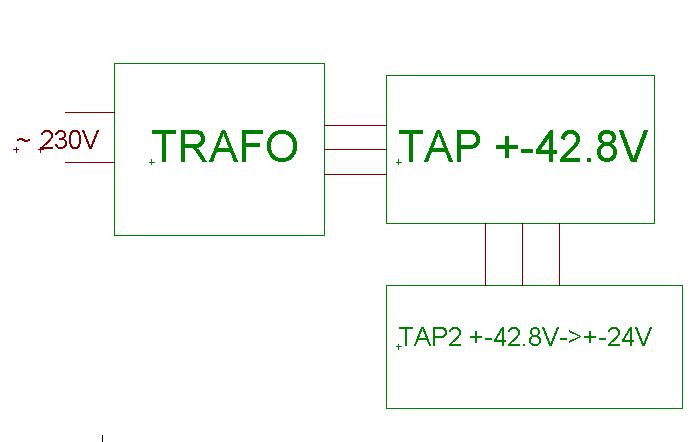

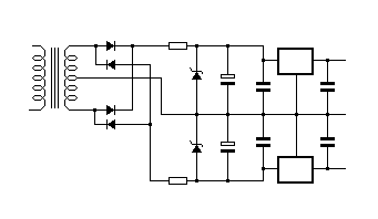

(#) liman válasza Sebi hozzászólására (») Feb 17, 2008 /
Szia na megepitettem a tapot de a negativ oldalon van egy kis problema.-24V helyett -33V koruli ertek jon ki belole.A negativ oldalon 7924 stabkockat hasznaltam soros elleanallasnak meg 15ohm van.
A pozitiv oldal rendben van ott meg van a 24V.
Csatolom a rajzot meg az osszeallitast ahogy kiprobaltam.
(#) proba válasza liman hozzászólására (») Feb 17, 2008 /
A negatív kockának nem olyan a bekötése mint a pozitívé ha mindent jól raktál össze szerintem ez e gond.
(#) liman válasza proba hozzászólására (») Feb 17, 2008 /
szia tudom hogy nem ugyan az a bekotes erre figyeltem amikor a panelt terveztem de mindgyart ellenorzom megint.
(#) liman válasza liman hozzászólására (») Feb 17, 2008 /
jol van bekotve ellenoriztem a panelon is az van a mi a kapcsolasi rajzon
(#) Sebi válasza liman hozzászólására (») Feb 17, 2008 /
Próbálj meg 10...15mA körüli terhelést tenni a negatív táp kimenetére. Én ugyan még nem tapasztaltam, de többen is írták, hogy egyes gyártmányok - terhelés nélkül - nem állnak be a névleges feszre...
ugynezki hogy igaz .ra kotottem egy ledet egy 2.2K-s ellenallassal es igy 24.3V volt a kimeneten.
Akkor nem fogja kinyirni az eloerositot ?
(#) Sebi válasza liman hozzászólására (») Feb 18, 2008 /
Nem. A biztonság kedvéért azért ellenőrizd 50, majd 100mA-es terhelésekkel is, hogy tartja-e a 24,3-at.
Érdekes, hogy én még nem találkoztam ezzel a jelenséggel... Amúgy milyen gyártmány?
(#) liman válasza Sebi hozzászólására (») Feb 18, 2008 /
lomexba vettem
stmicroelectronics
ugynezki hogy fog mukodni koszi a segitseget.
