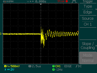

Ma próbálkoztam, egy 100mH-is tekercsre kötöttem a szkópot, és a saját 333 menetesemre 5.6V-t, és tekercset mozgatva ilyet kaptam: A mellékeltekben látszik. De erősítő-> szűrűre rákapcsolva nem akart semmi megjelenni, mitől lehet?

Nagyon szépen látszik a bekapcsolási tranziens, pont ilyennek kell lenni
Az hogy a szűrővel és erősitővel nem látsz semmit, valami nagyon banális is oka van, példaul nem kapott tápot, stb... A szűrő milyen? Alulaláteresztő vagy sávszűrő, 50Hz-re? Ugye három fázisről van szó...
