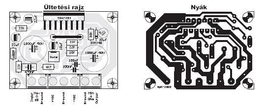

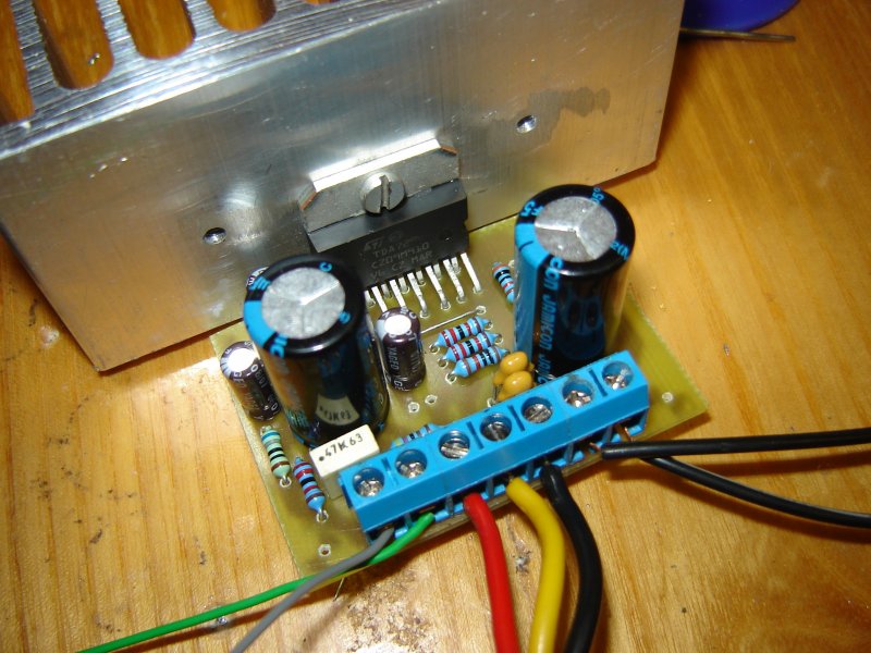

(#) demcar hozzászólása Jan 21, 2010 /
Üdv mindenkinek!
Megépitettem a TDA7294-es végfokot és nem megy!
Azt csinálja hogyha bekapcsolom akkor semmi és amikor kikapcsolom akkor egy másodpercre bezúg a hangszóró.
Mit ronthattam el?

(#) bourbonstreet válasza demcar hozzászólására (») Jan 22, 2010 /
Mute?
(#) Bassmester válasza demcar hozzászólására (») Jan 22, 2010 /
Milyen nyákot csináltál hozzá? Milyen tápról próbáltad?Dobj egy linket, vagy képet!
(#) demcar válasza Bassmester hozzászólására (») Jan 22, 2010 /
Teszek fel képeket hogy hogy is néz ki.
A nyákot http://www.hobbielektronika.hu/forum/files/53/53a2c2e1818d46fb11d3f...bc.jpg e szerint csináltam. A táp pedig hát +-42v de csak először +-12V al próbáltam.
(#) ptesza válasza demcar hozzászólására (») Jan 22, 2010 /
Az ic-t el kell szigetelni a bordától , mert könnyen kidurranhat így.
:gun:
(#) sprofan válasza ptesza hozzászólására (») Jan 22, 2010 /
Nekem sincs szigetelve, sőt, mondok jobbat, a két oldal bordái is össze vannak kötve, így működik gond nélkül immár 5 éve. Persze 14 éves fejjel nem gondoltam ilyesmire, most meg már úgy vagyok vele, eddig nem volt vele gond, most azért nem szedem szét. Érdekes hogy így csak ez az egy, de igen jelentős földhurok van benne, mégsem búg egyáltalán.
Ez a Pedró-féle nyák. Ha jól raktad össze, akkor működnie kell. A mute-kapcsoló helyén összezártad a forrpontokat? Az alkatrész oldalról nem látom hogy össze lenne zárva.
A +/- 42V jó lesz neki, de csak 8 Ohm-mal terheld, bár a szimpla jobban bírja a 4 Ohm-ot mint a hidalt.
