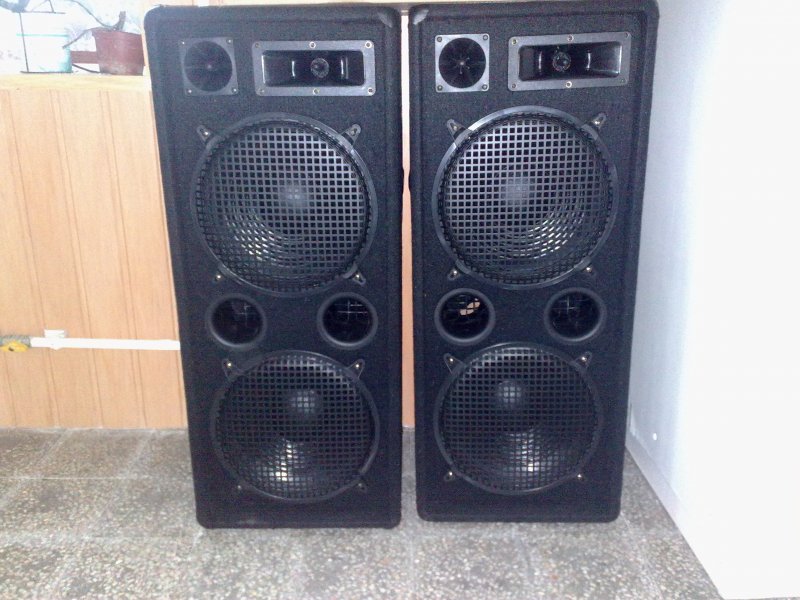

(#) lacek29 válasza kistotti01 hozzászólására (») Márc 21, 2011 /
Ezeket fogják zörgetni
(#) kistotti01 válasza lacek29 hozzászólására (») Márc 21, 2011 /
A szomszédok és a családtagok nagy örömére. Szép darabok, magad készítetted vagy boltban vetted őket?
Ezek gyári Omitronic DX2222 hangfalak.Van hozzá gyári végfokom is,de valahogy nem az igazi.Pedig kb 1 órát szólt idáig a cucc.
Talán majd a TDA jobb lesz. Amúgy nem rossz a keverőd se.
Tavaly vettem kompletten mindent. Itthonra elég az ami van
(#) ptesza válasza lacek29 hozzászólására (») Márc 22, 2011 /
Eléggé szarok benne a piezok . Beszéltünk már róla?
(#) lacek29 válasza ptesza hozzászólására (») Márc 22, 2011 /
Mármint meikben? Az Omitronic-ban?

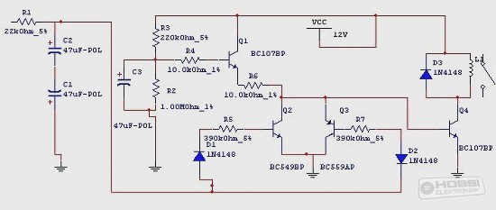

(#) norbika78 válasza lacek29 hozzászólására (») Márc 22, 2011 /
Üdv Lacek.
Látom hogy te is hidat építettél.Én is most akarok belevágni.Az volna a kérdésem hogy milyen védelmet építettél hozzá mert olvasgattam hogy ezen a téren gondjaid voltak.Mi mellett döntöttél??Megadod a rajzát??
Köszi Norbi
(#) lacek29 válasza norbika78 hozzászólására (») Márc 22, 2011 /
Szia. Egyenlöre ennél a védelemnél maradtam ideiglenesen,mert ehez volt itthon alaktrészem.
Köszi a gyors választ.Működik rendesen teszi a dolgát??Nyákterved nem lenne hozzá véletlenül??
(#) peter1995 válasza norbika78 hozzászólására (») Márc 22, 2011 /
Csak ajánlani tudom hogy vágj bele.Nagyon szép hangja van és jól is szól.NEkem egy két 3utas hangszórós hangfalat hajt de brutál.
Működik rendesen,nincs vele gond.
A hűtéssel ne spórólj,ha megépíted.
Köszönöm a gyors és kielégítő választ.
